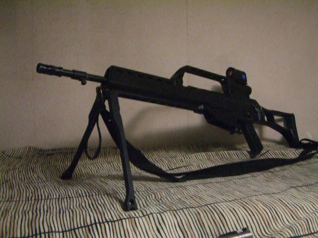

事緣小弟得個冇頂橋ge G36手揪鏡想做到錦樣
出面搵到ge橋多數都唔岩size,貴同用金屬做
買左番泥好難再cut短
手上只有G36C頂橋一條(膠)
有"牙"生果刀
係鋸橋之前要先係條橋ge底下拆左條固定用ge鐵出泥先(5粒螺絲)
再量下要鋸幾長...要7個凸位禁長
開始鋸....
鋸到底果度有裂紋就可以用力將個Front Sight"咬"出泥
再鋸埋後面
成功鋸左出泥,但個梯形阻住左,要再鋸走埋佢
鋸好

下一步就係等我ge技術顧問(老豆)拎混合膠番泥痴實佢
今日試過用雙面膠....痴唔實.....
希望有師兄可以比D意見,點先整得實.....
鑽孔收鏍絲,會比較實,唔like 又可以拆出黎...

我自己都改左個類似0甘0既鏡, 不過用左mp7側邊條ris橋中間再用一塊膠片塾高
再用鏍絲實, 不過當初令我改0既原因係...雙瞄紅點上果塊軟膠片曬溶左...

不如你試下去鴨記買m3 機牙平頭螺絲 + 絲帽, 同埋鋼膠.
用 AB 膠 (塑鋼土 / 鋼膠)將絲帽黏響 3X 鏡上. 絲帽下面墊高小小等你條螺絲可完全通過絲帽. 可能要黏2粒. 等d 膠乾透之後 (1日左右)度番絲帽個距離, 再響你鋸出黎條橋度鑽孔. 因為用平頭螺絲, 所以鑽完孔後再鑽多個倒角比個螺絲頭藏入去. 不過螺絲有長有短, 買番黎未必咁 arm, 所以要 cut 短佢.
可能煩覆左小小, 希望師兄你明我講嘜.

係美術用品鋪買ge混合膠(AB膠),包裝上有使用說明
膠跡1
膠跡2
成品
上鏡
成槍
勁吖
勁........咁都比你諗到
