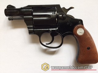

Tanaka Works Colt Detective Special
20年前「輕巧」之作
Colt Detective Special,一枝香港警隊刑事偵緝課( CID) 的佩槍,可以用「短小精幹」來形容,其退役代表一個簡單年代的終結。
Colt Detective Special在1927年面世,由Colt Police Positive衍生出來,生產止於1995年,主要有四個型號,由第一型(1927-1946) 主要是槍柄內架的設計由方角轉為圓角。第二型(1947-1972) 主要是加上.32NP及.38NP口徑,及加入3吋槍管形號。第三型(1973-1986)主要是加上退彈杆遮罩及只有.38spl口徑,前準星由半月形改為斜臺形。由於此槍比當時的對手,S&W的M36多了一發子彈,故佔得主場上的一個重要部份,全球眾多執法機關的採用是此槍成功的活生生的證明。不過由於多彈數的自動手槍的與起,使到Detective Special這類貼身槍(belly gun)在軍警界沒有多少生存空間,逐漸淡出舞臺………
網上抓來的Colt Detective第二型的圖,留意其握柄圓角內架,半月形前準星,裸露的退彈杆及向前收窄的槍管。
圖片來源:http://guncollectorsclub.com/detective.htm
Tanaka這枝 Detective Special約在1988年前後面世,不過因其彈數小,出力弱,在當時做不了多少震撼。不過絕對吸引了大批CID迷的喜愛。當年共有三個版本,全黑,電鍍銀及電鍍鐵色表面。在當年各大廠商爭相出品大型左輪下,Tanaka這枝的確是個「小小」的傑作。
全膠一體化的槍身,不能自行更改外管,氣缸藏在握柄,外露金屬部份有扳機,擊鎚,退彈杆和轉輪吊臂。全槍連彈殼共重約280g。
槍管左側刻有 DETECTIVE SPEC. .38 SPECIAL CTG.
槍管右側刻有 MFG TANAKA WORKS TOKYO
槍架右側凸印ASGK
當年這槍是以磨光黑作表面處理,過了二十年,依稀仍可見當年的亮麗。
轉輪扣下有「馬啗箭」的標誌。
每粒彈殼都是膠造,尾部有刻字,前方配有軟膠的「咬彈膠」。不過彈殼的尺寸就自成一格,市面上同類的.38或.357彈殼都放不入轉輪內,就連同期Crown的自組左輪的膠彈殼也放不入。
經過多年的忽視,金屬吊臂的表面已是嚴重氧化,無復當年美態。
全行程的退彈星。
可伸縮的擊鎚「撞針」。
膠造仿木槍柄。
轉輪閉鎖機構特寫,留意Tanaka把轉輪扣(cylinder stop)省去,只留下內管尾部的壓力錐作為轉輪定位之用。另外出氣口周邊並無任何氣密裝置,氣體就是由這個口隔空吹入彈殼的尾部。
全槍外觀上最失敗的地方,內管的前蓋有一條橫跨的凹槽,方便裝/拆內管和調較壓力錐力度。

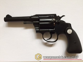

Tanaka Colt Detective Special 換金身
一切皆由網上不經意找到的一套給Tanaka Detective Special (DS) 的金屬身套件開始。售價並不貴,比起本港某店的DS金身套裝便宜了一大截,連運費及中介公司費用只是千多元,於是抱著搏一搏的心態,買了一套回來。
全套只得兩個部件,外槍管和槍架。來的時候都被噴上一層不均勻的白油。老實說,當時一看,心都冷了一截。
根據日本法例,這套槍的槍管是封了的,不過幸好只是做個樣,用鐵枝再加手鎚一敲,那粒塞就應聲而出。
原本打算買一大樽的開油水來浸洗表面那層白油,不過剛巧是星期天,買不到,所以改用洗指甲油的洗甲水,效果差相恍忽,只不過是貴了一點,不過工作時氣味倒也清新芳香,而且又不傷皮膚。搞了約一個小時,把白油洗去,先前冷了的心又熱起來。
槍管的凹字的白油,就由它吧。(我開始玩槍的那個年代,有白字才是好東西)
這次的另一位主角,Tanaka Heavy Weight的DS。
全槍外觀部份除了外管和槍架外,都是金屬。Tanaka的HW的金屬感比較低,但色澤上與金屬側片差不多。原裝重約0.6kg。集彈性頗差,5米,單手,水平標靶,標的直徑4cm,著彈左右分佈約8cm,上下分佈約4cm,不過只是2吋的內管,你還想有甚麼的準繩度!?
側片是金屬制,並有「馬擔箭」的刻印。手柄是黑色硬膠,表面有一層類橡膠的塗層。並嵌有金屬的「馬擔箭」毫子。
擊鎚尾部是單一橫向的防滑紋。
光滑的扳機,並沒有防滑紋。
在槍架內的Tanaka刻字。
整體上是一枝不錯的收藏品,不過要來下場的話則非常不切實際。
換身過程
首先把手柄拆除。
拆除槍架右邊的轉輪吊臂鎖。小心是三個部件,不要丟失。
拆除左邊側片的兩粒鏍絲。
就可把側片揭起抽出。
側片內則特寫,留意退轉輪扣的彈簧裝配方法和扣的定位鏍絲(紅圈所示),不過一般來說應不要把這個側片進一步拆散。
槍機內部特寫,給大家一點參考。
把主彈簧拆走,再把擊鎚扳後一半。
就可把整個內架連同所有機件一次過抽出來。方便快捷。
內架另一邊的轉輪阻鐵及其復位彈簧的安裝,給大家參考。
理論上把整個內架放入金屬槍架就可以,不過始終有一點點工差,要把圖中的扳機軸抽出來,把孔用圓銼輕輕的修一修,就可以把內架完整地放進槍架。
放入時要先把扳機軸對好槍架上的孔,準確入位後才逐一把把內架其他部份推到位。
內架及其零件裝嵌妥當後,就把主彈簧裝回。這是我個人喜歡Colt左輪的其中一個原因,全槍只得一條大彈簧,不像S&W的花樣多多。
之後裝回側片,裝回鏍絲。槍機部件的裝嵌完成。
再來就是內外管的裝嵌。
先把圖中紅箭所指的鏍絲拆除。
把外管拉出。
之後把內管套像扭鏍絲般扭出。
把內管連hop-up組向後及下抽出。
至此原來的膠身的所有零件應是全部拆出。
之後把內管組從槍架中間向上及向前推入。
扭回內管套。
把外管推入,不要忘記把下邊的外管定位鏍絲裝上。(紅箭示)
身頭上並沒有木製的手柄,所以張就一下,先把原裝的膠手柄裝上。不過由於尺寸上有一點點的差別,原裝的膠手柄要用小小力才能裝上。
再把轉輪組裝回。
至此換身完成!

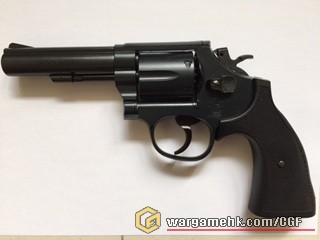

這次介紹的是Marushin出品的cap槍,短管的Enfield No.2Mk1 Police,從名稱上可見這槍是給警察使用的配槍。此槍是Heavy Weight材質,連六發彈殼,屬於自組套裝。個人接觸的左輪都是一體槍架,很少有中折式左輪,很多年前(199x)買了一枝同廠ABS材質,長管的Enfield No.2Mk1的自組套裝,組裝好之後一直長埋在倉裡,而當時也沒有認真的研究過內裡的機械結構,只當是收藏的一部份。而這枝則是近年由Derrick大師轉讓,令我可以再一嚐「砌槍」的樂趣。此款cap槍應在上世紀80年代面世,現時Marushin的官網上依然列為生產中商品。主要有No.2Mk1,No.2Mk1*及 No.2Mk1 Police三款。
槍身左邊
槍身右邊
除了槍管,槍架,轉輪和手柄外,其它部件全是金屬製造。
槍身右邊特寫。
槍身左邊特寫。
右邊握柄對上的刻印。
槍嘴,有模上來幅線。留意橫放於槍管內的安全鋼片。
金屬製的前準,由鏍絲裝嵌。留意三尖八角的外管形狀。
槍架開合的扣制,連後照門。
把扣制尾部按下,然後按下槍管,就可打開槍架。
槍架扣鎖的榫位。
當打開槍架按下槍管時,退彈星自動推出。過了上死點後自動縮回。
銅製的子彈殼,可以扭開,裝入cap彈。
擊鎚的撞針真正通過槍架的擊針孔直接打到彈殼的「火帽」。
轉輪前方的擋板。由於多了擋板,真子彈尺寸的「子彈」並不能放入。
組裝及試射
說明書顯淺易明,基本上沒有甚麼遺漏,當然如果懂一點點的日文就更加好。由於此套件的模具已是廿多年前的東西,所以組裝過程很多部件都要打磨一下才可以確保運作暢順。我這枝在初組裝時沒有了單動作功能,後來把擊鎚的單動作司牙稍作打磨就再沒有問題。
由於是「新槍」,轉輪的timing恰到好處,擊鎚可以準確地打在彈殼的「火帽」上。可惜cap在香港已被列入違禁品,所以不能再好像以前一樣的來個「砰砰砰」的煙火轟鳴。這個亦是cap槍在香港逐漸式微的原因。不過個人亦不覺得打cap是很好玩的事,第一:火藥的氣味不對,硫磺味太濃;第二:事前的準備和事後的打理功夫與所得的快感並不相稱,試過玩mp40一整匣的連射,玩的時候真是很有快感,不過之後清洗彈殼、槍膛和槍管才是痛苦的開始………所以即便是cap還未被禁的年代,我也不多打;第三:無論怎樣細心清洗,始終會有火藥殘留在槍的暗角,日子有功,就會慢慢的「發」出來。
