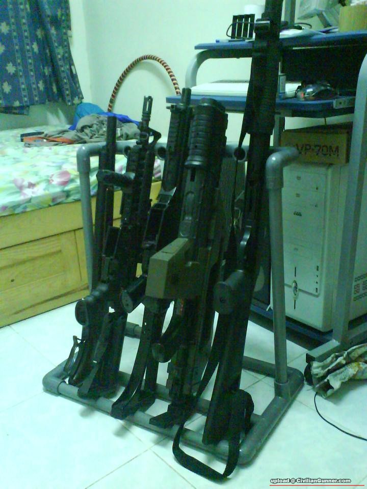

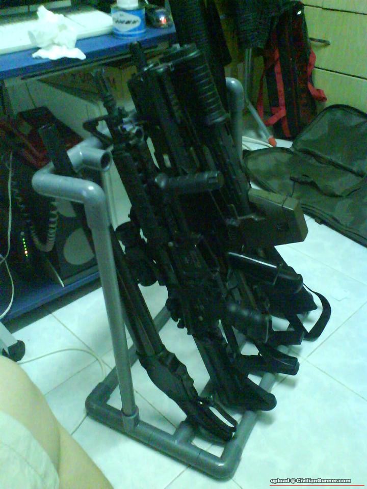

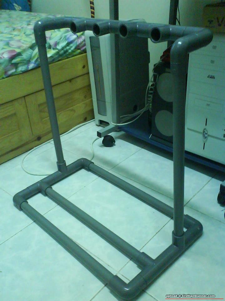

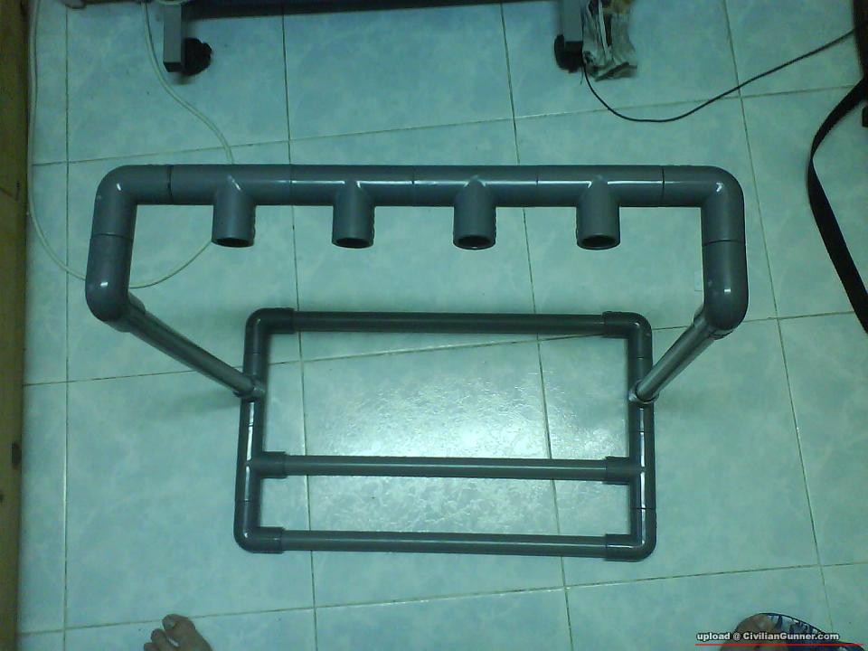

話說小弟呢d死窮鬼,一直都想買個槍架~!!但眼見一d放結他的結他架都要$300幾一個仲要放得一支~!!
可以放幾支槍嗰d架都要$1000以上~!!真係唔捨得買~~!!(槍同裝備又唔見你咁講)~!!
有一日上了朋友家中~!!見佢自己整咗一個槍架~!!仲幾好咁~!!覺得自己都可以咁整~!!
所以今日就用咗$70成本做咗呢個槍架了~!!小弟唔識木工~!!只可以用呢D膠喉整~!!其實都好易整的~!!
現在放上黎同各位分享一吓~!!

如果你真係想整~!!有樣野要留意~!!d接口位要落膠水~!唔係佢係受唔到力~!!最好加膠布啦~!!我遲d可能會搵人教我幫佢噴色~!!

~係~!!! 咁可以點先上色呢??麻煩師兄指教一吓~!!

我都唔知~!!但見接口個T字通有寫住20MM~!!
