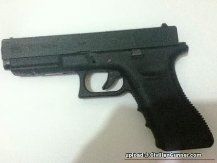

小弟係新手>< 尋日打完game之後想落D油;今日拆G17發現個slide只係推前少少,拆唔曬。請問應該點算>< 搭單一問,咩野叫做後定。唔該曬!
你拆咗彈匣未?後定即係支槍無彈後條slide行後咗lock住喺上彈位置
原帖由 sinner 於 6-8-2012 14:45 發表
除彈甲,拉雞(拉後條slide),然後按slide lock, 向前推

大力少少推呢
一係影張相上黎睇睇

我諗係我攪錯, sorry ching
就係可以推前少少 :-(
G17 - Slide.JPG (20.02 KB)
6-8-2012 16:43
個slide lock未拉下?
原帖由 sinner 於 6-8-2012 16:43 發表
就係可以推前少少 :-(
E個位置似係HAMMER頂住左
咁似我枝KSC之前遇到既問題既@@

原帖由 ayaka 於 6-8-2012 16:48 發表
E個位置似係HAMMER頂住左
應該就係喇
你係咪無拉到最後呀
大力少少係可以推到出黎架
