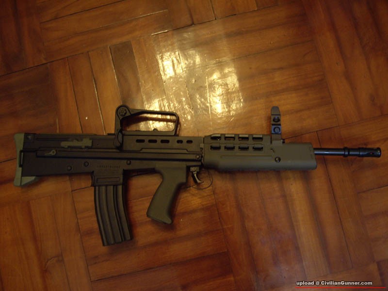

市面上 L85 的選擇不多, 只有 **, GG, 還有國產的, 而且質量參差, 所以剛轉玩英軍的我遲遲沒有決定買那一把, 但在5月中, 從網上得知 ICS 推出了 L85A2, 他們也樂意特地寄來香港給我.
波箱圖在 #10樓
OPEN BOX:

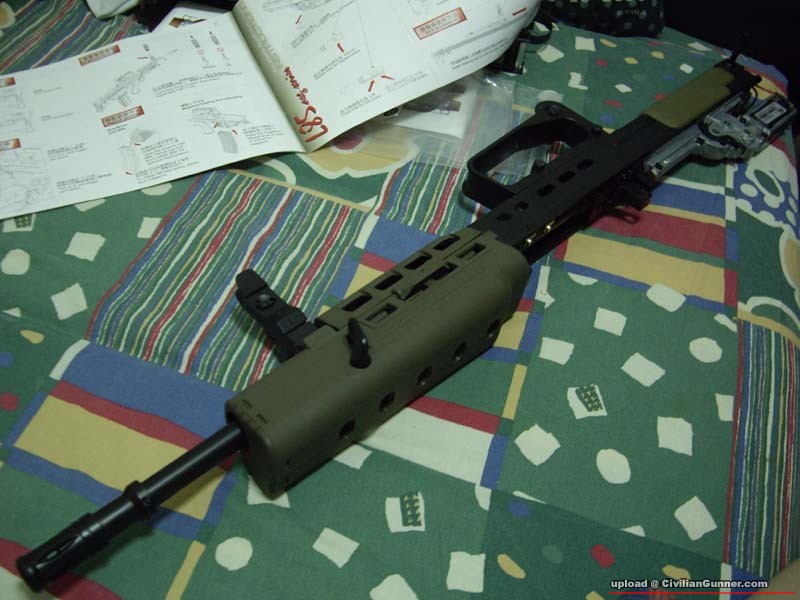

L85A2
400 發彈匣 x 2 (M4 彈匣)
說明書
BB彈

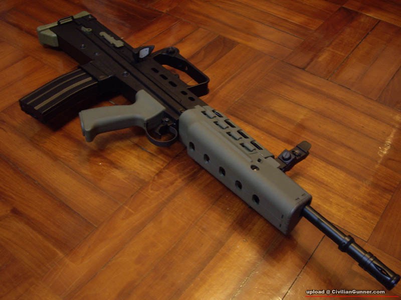

外觀:
全金屬槍身, 感覺十分實淨, 手托和手柄的手感不俗, 像真度也十分高, 手抽可以拆下, 但未知可否換上 G 牌 的 4X SUSAT. 鏡橋在參考台灣的評測, 証實可以用 ** 同 gg 的 4x susat

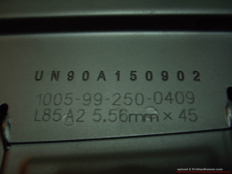

Marking 加左相, 不是奇怪的自家 marking

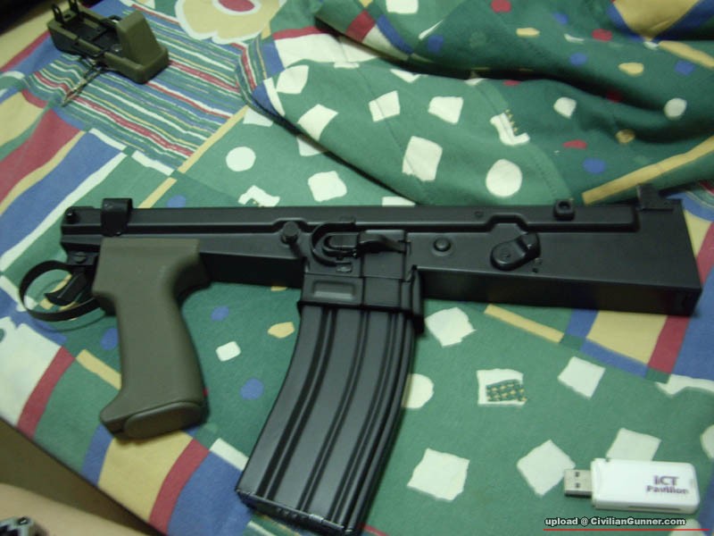

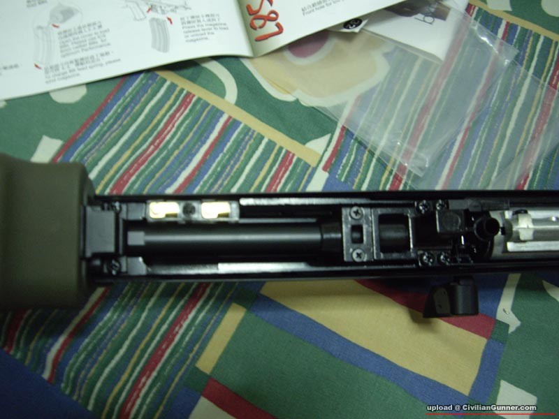

內部:

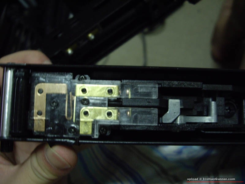

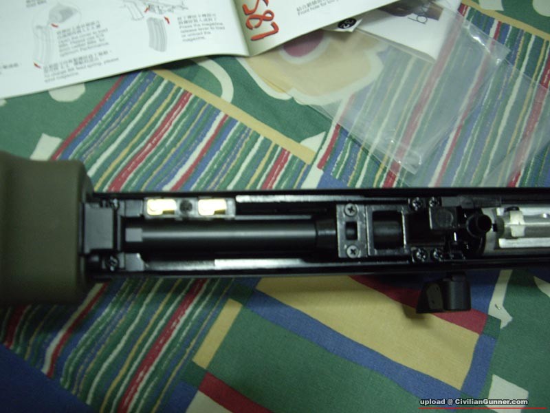

上下身分解十分容易, 只要解下中間和尾托的 pin, 上下身就可以分開, 據說真槍也是一樣, 上下身電源的接合點用了她們專利的組件, 不用駁電線, 而且這個組件也連合了雞扣的安全掣, 在安全掣上鎖同時斷電, 有雙重保險之效.
一般有的單連發掣, Hop-up 也有.
槍管長: ~510mm
前手托可放 8.4V 普通大電
總長度:786.5mm
重量:3652g
真槍 spec:
槍管長: 518mm
重量:3800g
總長度:785mm

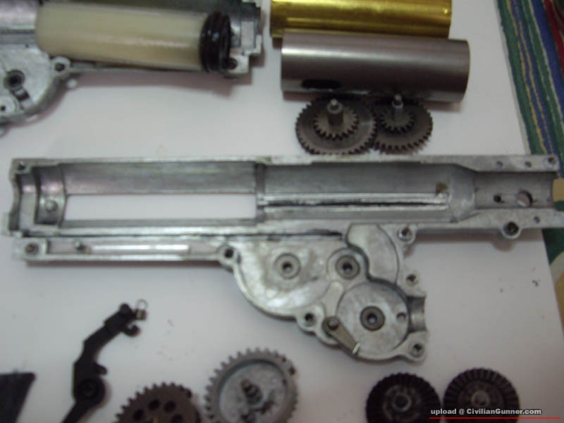

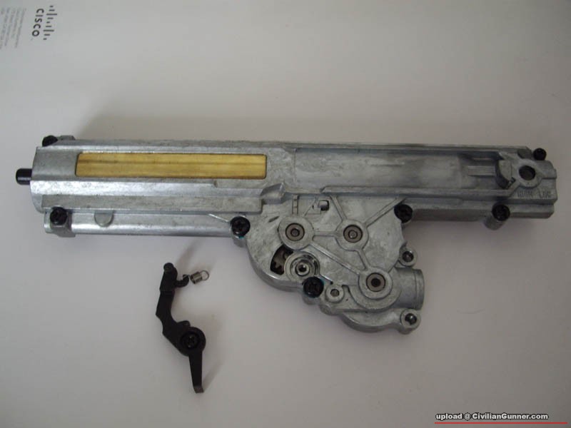

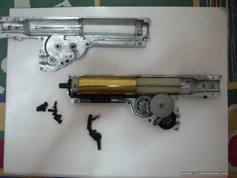

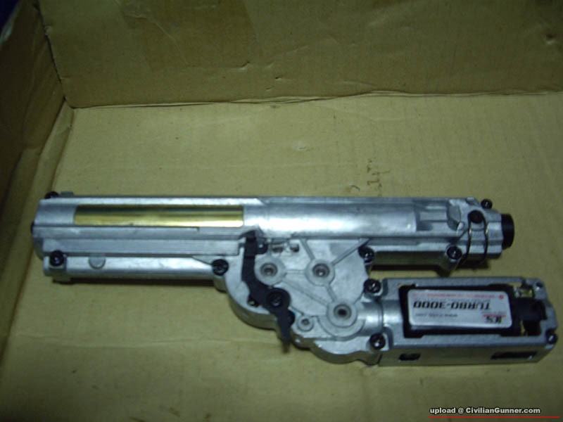

波箱:
特制的波箱, 7mm 啤令杯士, 天梯, 拍頭, 齒輪 size 未知, 會再 update 大家.

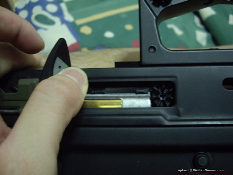

尾頂可以快拆, 而且有三個孔, 可依需求任意變換孔位來改變力度.

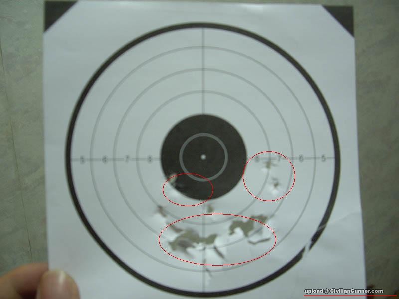

測試 1 - 連發, 距離 20m, 蹲射, 約30發, 準星瞄準中心, hop-up off
測試 2 - 單發, 距離 20m, 蹲射, 約10發快扣, 準星瞄準中心, hop-up off
集彈約 20m 距離 - 15cm 之內
實用性:
Bullpup 的設計令頭輕尾重, 但由於前手托可放大電, 故令全槍重量平衡了不少.
彈匣可以用M4的, 十分方便

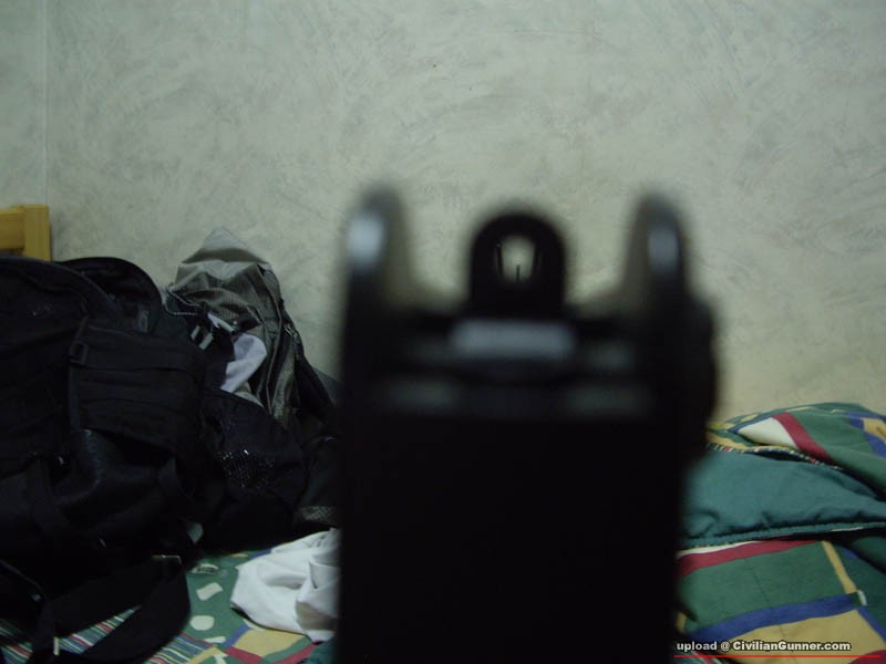

30-7-2008 10:36
準星

30-7-2008 10:36
下身接電組
30-7-2008 10:36
上身接電組
30-7-2008 10:36

1-8-2008 21:04
連發
1-8-2008 21:04
單發

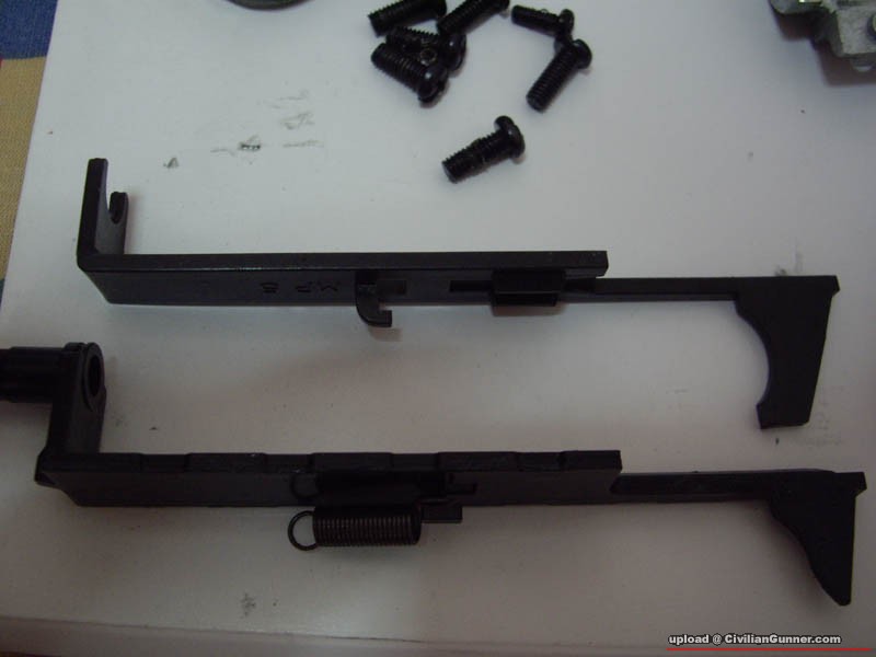

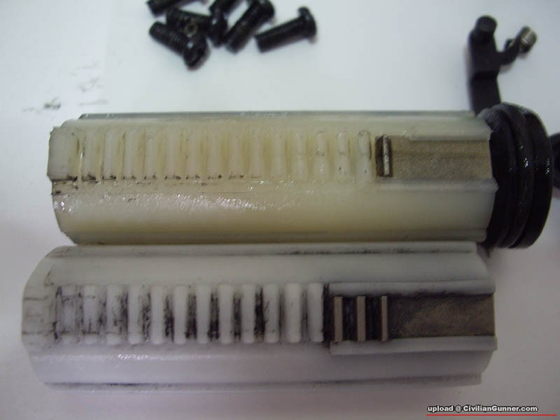

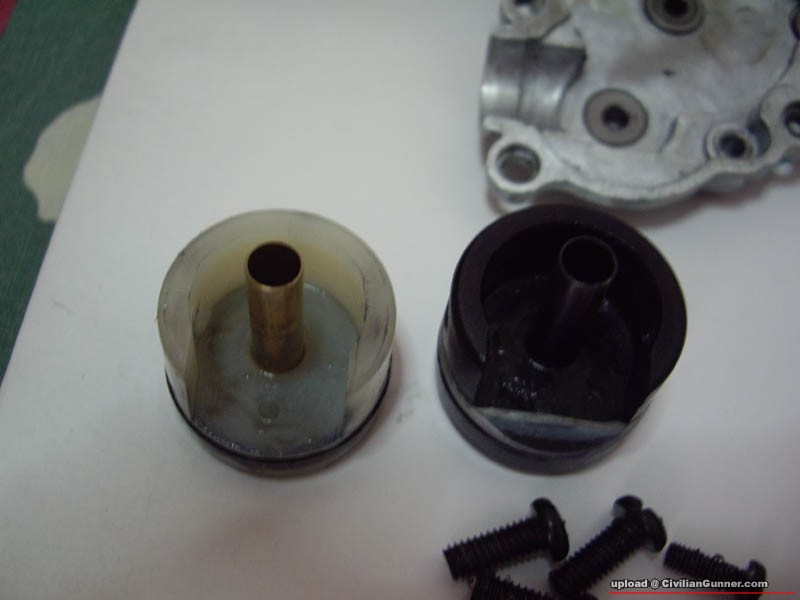

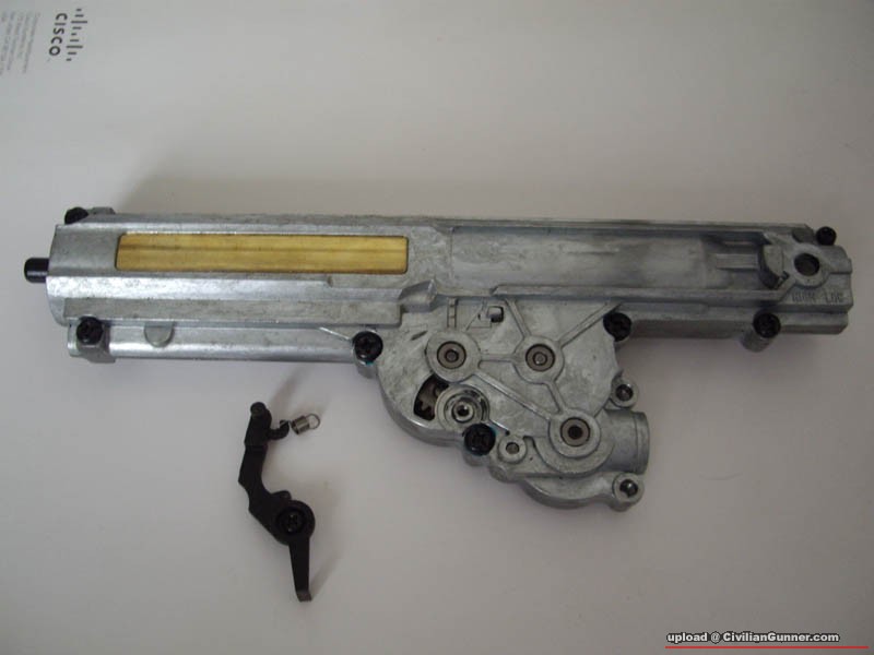

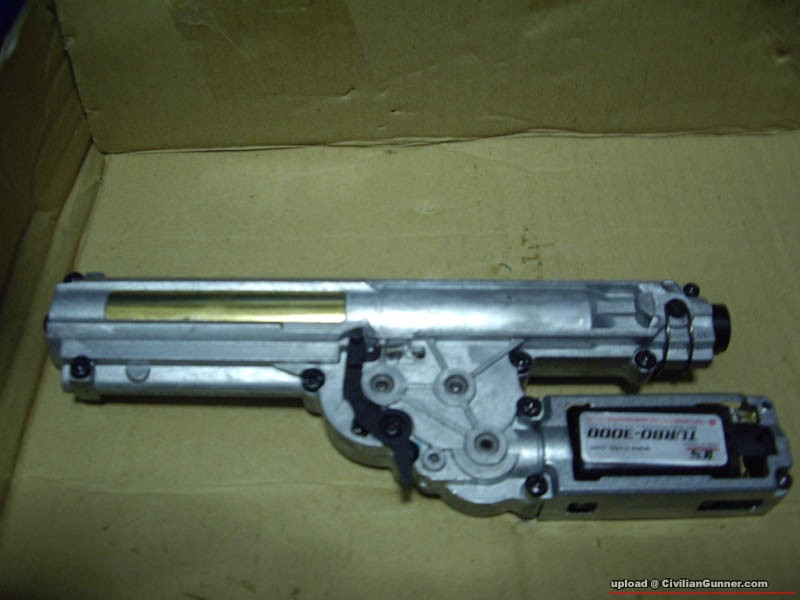

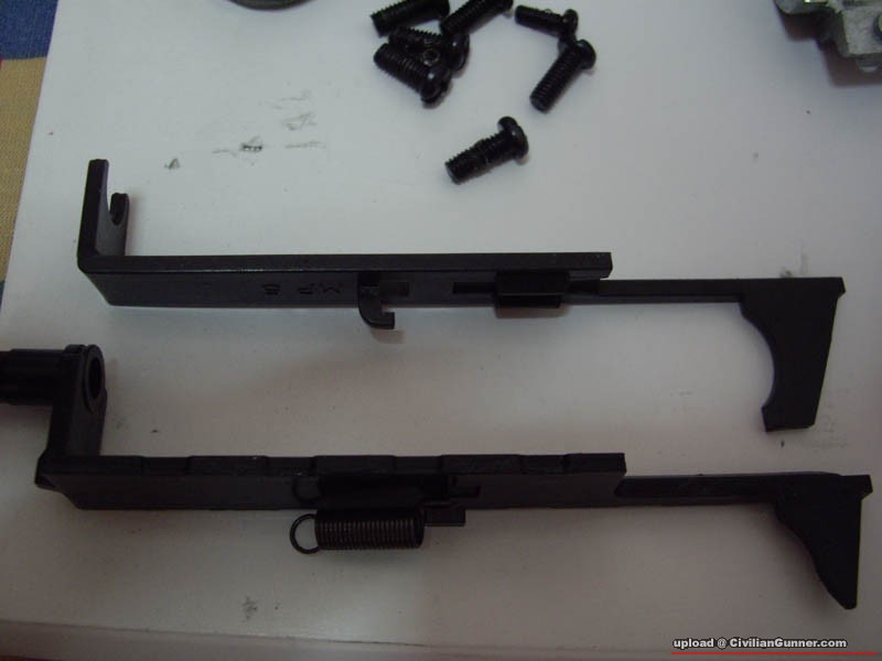

想知是否用一般長度天梯呢??希望唔會好似G&G咁啦....

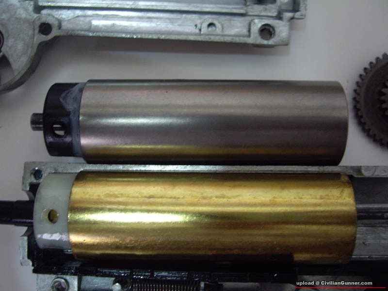

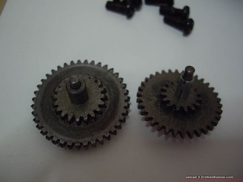

回復 9# 的帖子

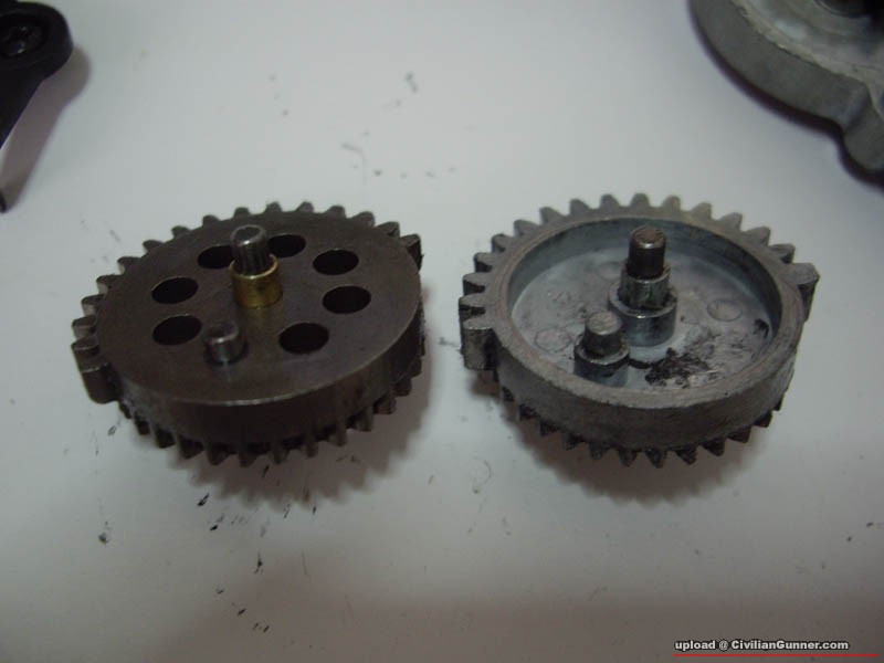

已爆波箱, 大家可以方心啦, 所有零件 version 2 可用.
圖中左面是 L85, 左面是 version 2 零件 (除左中齒, 圖中是 m14 的, L85 o個個直徑是 32mm)
拉橋一樣長, 不過尾要執少少, 推彈咀 V2 OK
請各帥兄 confirm 一下 v2 中齒直徑是否 32mm, thank.
[ 本帖最後由 Madhuman 於 2-8-2008 17:03 編輯 ]
2-8-2008 16:51
波箱
2-8-2008 16:51
波箱2
2-8-2008 16:51
中齒 vs M14

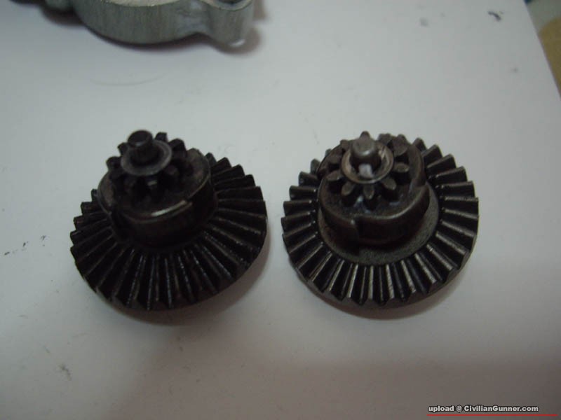

2-8-2008 16:51
天梯齒
2-8-2008 16:51
低齒

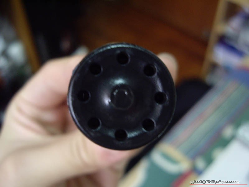

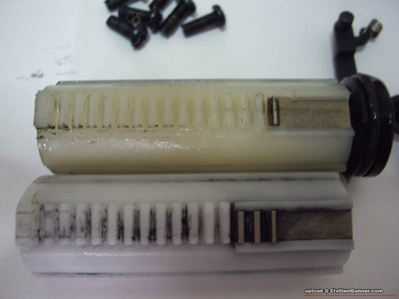

天梯
2-8-2008 16:51
拍頭
2-8-2008 16:51
氣筒頭
2-8-2008 16:51
拉橋(下面是L85)

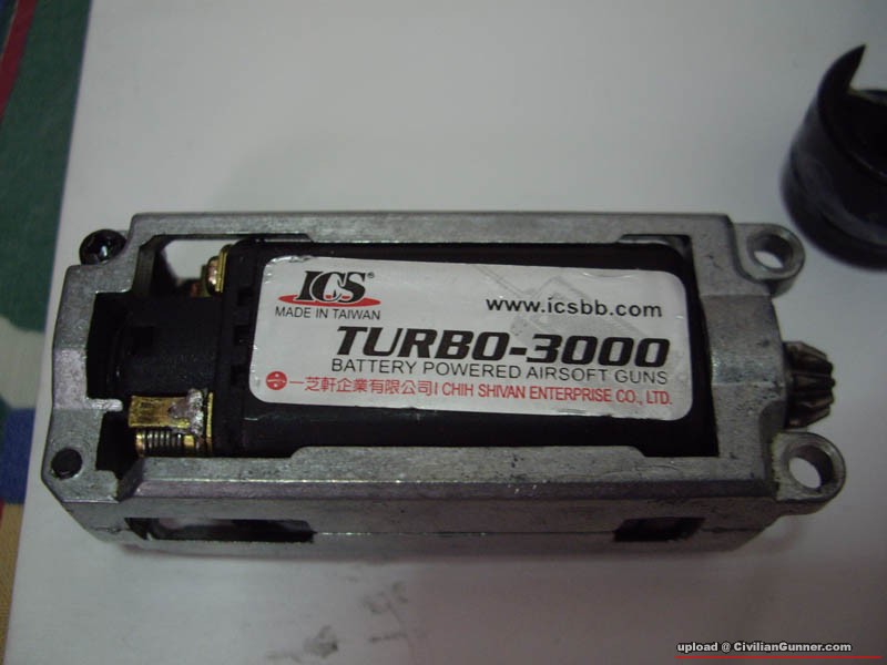

2-8-2008 16:51

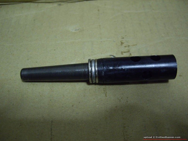

短motor
2-8-2008 17:03
氣筒

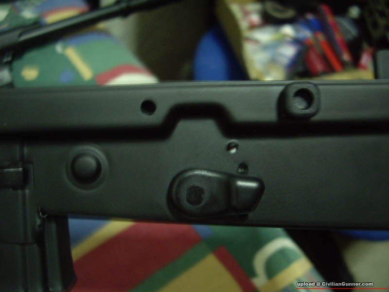

加左 Marking 相

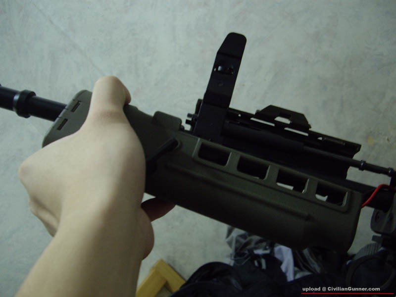

回復 12# 的帖子
想問下真槍 A2  個彈匣 releasing button 左手邊係咪都有個半圓形的保護金屬片 ga?
我記得国狗無的
by the way  你個護木係咪新款的?  我記得我地嗰 d 得 2個 hinges 你嗰個 有4 個 hinges
回復 14# 的帖子
有嫁!
你個護木係咪新款的?
是新款啊!
