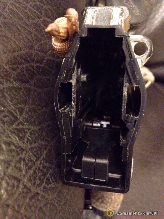

方師兄想問點樣先知有無開hop up呢?我真係唔知有開關,淨係知槍口可以向上下扭

支槍向下, 粒bb彈唔跌落地就係有開

見議小師兄直接退匣拆bolt用眼直接裝入去看清及分淸楚到底是調左還是右才有開hop up.

請問拆匣望入去邊度?

原帖由 黑夜之神 於 6-4-2019 01:21 發表
請問拆匣望入去邊度?
真係暈!
唔夠眼就在管前加枝電桶應該會清楚望到hop up.
記住記清楚轉邊左定右hop up反應呀小師弟.

師兄我已拆槍照電筒望入去黎摟hop up,但係睇入面無野旭喎,你話望入面邊個位呢??
原帖由 0050100 於 6-4-2019 01:44 發表
真係暈!
