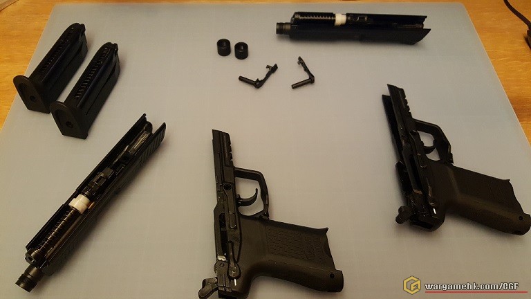

首先如果有追開隔離POST既師兄可能都見我講過我等左呢支槍好耐
咁當然我咁鐘意呢支槍...唔止會入一支啦...入左兩支返黎諗住一支拎去整沙色下身...一支就粗打落場玩
原本諗住一拎到都出開箱文...但有小意外到今日先到手
開多個POST既原因係因為拆解過程中發現左D野...希望對其他未買OR買左又怕打爆既師兄有多D了解
注 : 兩支都係全新...一槍都未開過情況下拆解

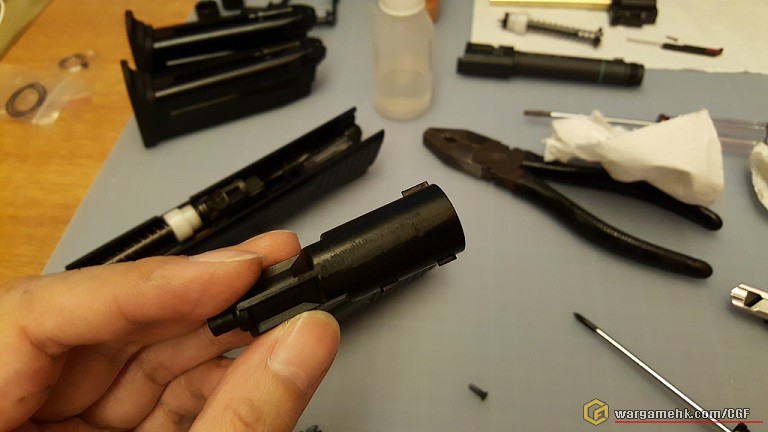

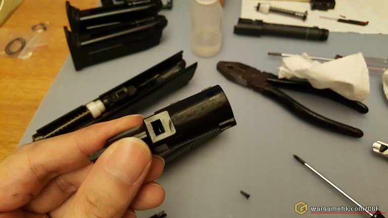

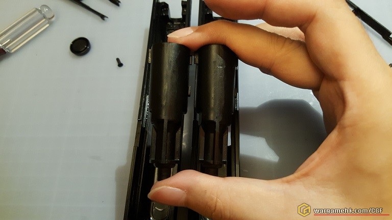

首先第一支圖中所見...隻飛機新槍都刮到花晒...好明顯(應該)計錯數...唔係好0岩入

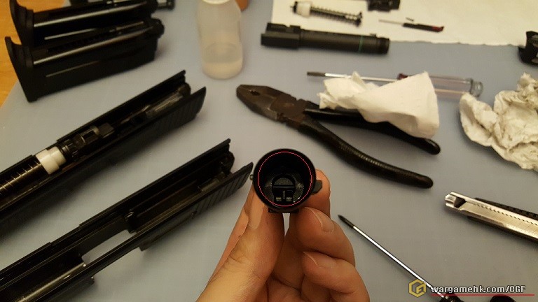

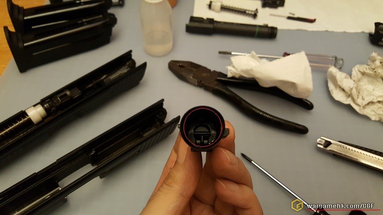

第2點...拍頭係正圓形...但隻飛機唔係正圓...留意飛機尾右下...同個紅色圓圈痴埋左了

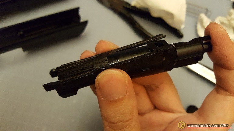

第3點...飛機輕微斜少少(模擬彈匣有彈頂斜隻飛機)...飛機尾直鏟飛機座(好多師兄咁樣鏟爆隻飛機)

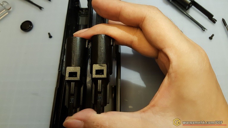

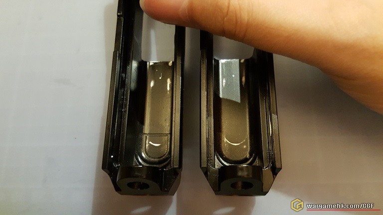

好喇...到爆埋第2支...發現條SLIDE造功有D唔同 (左邊係第2支)
到睇埋隻飛機(左邊係第2支)...明顯花得少好多

片中所見...第2支個飛機座跟飛機暢順度同第1支完全兩回事
呢度我諗應該解釋到點解一堆師兄打幾匣就爆...一堆師兄打10幾20匣依然冇乜問題
雖然大家都係叫第一水貨...但明顯第一水貨至少有兩批唔同...所以老土0個句都係睇運氣...睇下抽中邊一批
至於抽中會卡0個批...就各施各法執執佢吧...網上已有POST教人點樣執執佢...
我自己係直接執飛機座+用1500沙紙磨返滑隻飛機(詳細步驟 => https://youtu.be/5G2ZvOLNqZI 執完到7月17號打緊第3支氣完好無缺)
