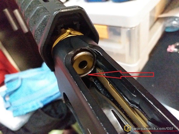

先做這個外管內壁的問題,舊事重提,先將紅色部份的起角處磨平,可確保load 彈時子彈較易進入槍膛。

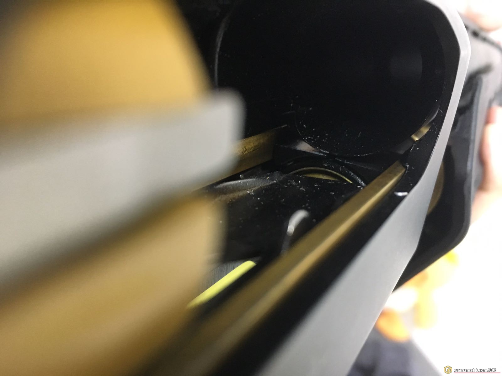

之後是處理步驟比較多的上彈位置。之前也提過,aps 870 的follower 跟 鐵線直徑太接近,讓他常常衝過龍,凸出少少,第一考慮是攪對「筷子」,
主要是拗一下角度,讓其更卡在前面,但沒有用,照卡可也。原因是關於M870 這槍 ( 無論玩具或真鐵 ) 的運作,就是兩隻筷子是梅花間竹地彈出和縮起,
結果都是會咬著FOLLOWER。另外將筷子拗得更曲的後遺症,是上彈時阻力很大,一來上得慢,二來手指痛。
PS. 這個步驟在下手臭拗斷過一對筷子,買對新的盛惠$70。

另外左右「筷子」我也是稍微屈了一下,這次是相反地拗番直,讓其不要太拗進中間,因為這是load 彈時主要阻力之一。
但注意筷子有相當硬度,強行屈的話是可以直接折斷,稍微將原本「曲」的地方 ( 比較接近前方的 ) 用鉗夾平一些便好。剛剛鎖到彈就好了。
先萬別動筷子分叉頭,又硬又脆,一拗即爛。
注意輕手一點,寧可翻手做,因拗太直的話會double feed,即是一pump 後時同時跳出兩粒彈,
最好曲拗直少少就好,不要又直又曲,又拗番直...一來角度可能變差,二來金屬形狀難以維持。

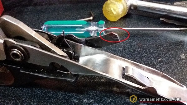

之後是修改圖中安裝在彈倉的卡彈「C 環」,原裝是1mm 粗的,在下改為0.9mm,
而取用的材料正是之前剪斷一截的上彈彈弓,剛好比原裝鎖彈c 環幼一點,同時將c 環的長度裁走一些,剛剛好可以卡在彈倉內壁就夠,
c 環短一點,阻力也細一些,有利推彈入倉。

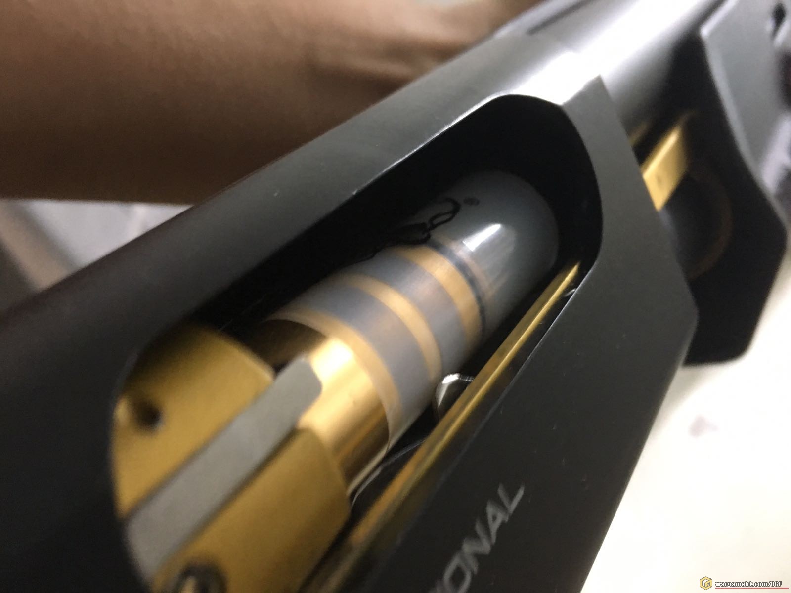

之後是打磨彈倉入彈位置,在五金店花廿幾蚊買的打磨頭,將整個入口磨作斜面。
記得把c 環拆下再磨,不然c環會一起被磨扁的。磨完後的粗胚大概是這樣。
之後將左右兩方紅圈位置磨到曲面 ( 讓筷子阻片凸出來的地方 ),因這個位置是高危卡彈位置。這位置要開始用小針銼了 ( 曲面那種 )。
另外打磨凹一下底下的紅圈 ( 大一點的曲面挫也可 ),這是子彈出彈倉後跳上槍膛所「擦過」的地方,本身原裝是平的問題不大,
因現在磨成斜面,上膛時子彈從下被推上時阻力增加,將整個部份磨短一些即可解決問題
最後是用一個曲面銼磨這位置,做成斜台,這也是上彈時比較易卡的地方。一定要上螺絲固定彈倉後才磨,不然磨完再安裝肯定會錯位。
