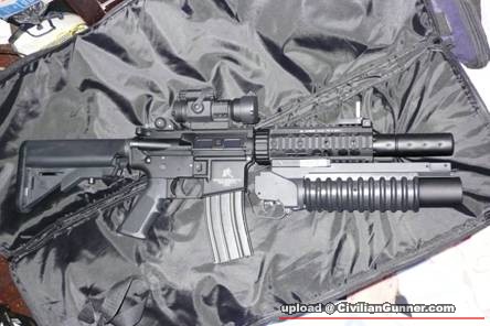

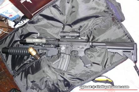

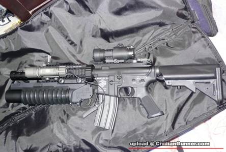

我的G&P M4 SPECIAL OPERATION 成槍
14-6-2007 21:49
14-6-2007 21:49
原帖由 mwh928 於 14-6-2007 21:49 發表
又幾ok喎~
換first 6.03mm 300mm管原因是可以管短情况下仍可以有45-50m 直彈道射程
