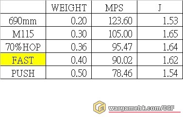

何況增加彈重不是奉旨加力的,閣下可看看這柄26 寸srs 的火力趨勢,是否理解當中問題?

或者甘講,其實要計3樣野: 彈重、氣缸容量、同管長之間既容積比
其實管長增到某個點,力就會跌
舉個例,一枝g3計,打吉打m17x 彈弓,如果比較469mm同510mm內管,得出黎既結果:
如果用0.2珠: 510管較大力
如果用0.3珠: 469管較大力
最大火力值: 0.3珠配469管
由此可見,要營造大力,一定要多方面配合,唔係一味吹長條管

你試下搵條短10cm既管,又可能會係4珠最大力
至於5珠,由於2j火力氣壓不會太高,所以不利威力發揮
