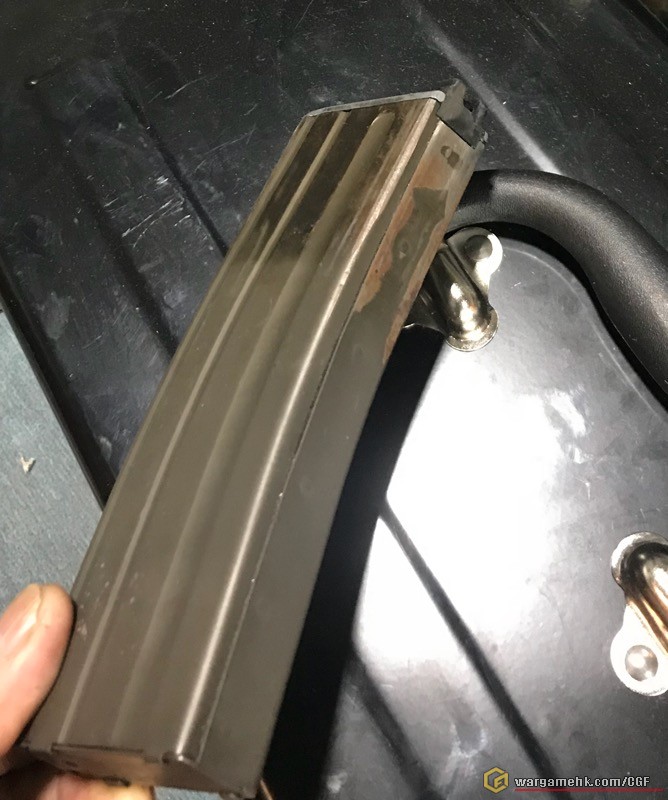

原帖由 alvin155 於 2-9-2018 01:34 發表
請問直上係咪乜都唔洗換就得,弟有支井記,但入g記甲入唔到,一係好實
井勝入G匣-1,修匣,2修匣井,不然入不了G匣.
我自方法是修匣,不想用因一少部份放棄大部份。

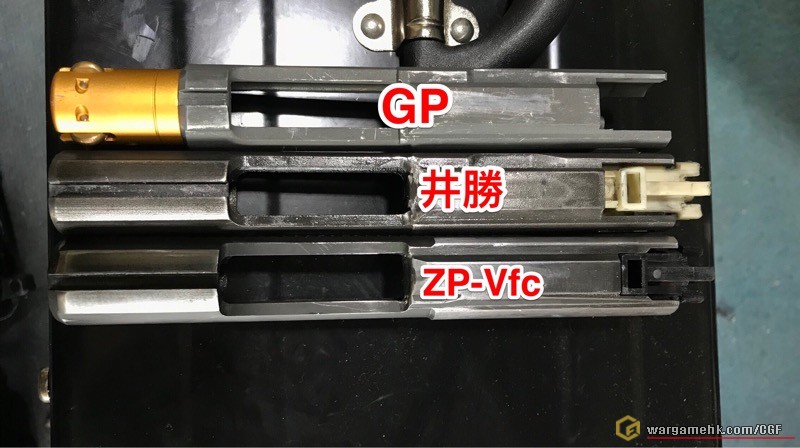

原帖由 ~~方~~ 於 1-9-2018 00:47 發表
我記得以前都試過改打vfc bolt set, 單發好暢順, 不過連發就腳軟, 唔知ghk 火控有冇機會解決e 個問題
gp 飛機咁多年唯一抵買果次係前果排開倉, 120 連條m16vn 既bolt carrier...除左果次, 近幾年都冇買過啦 ...
在WA數系統內打V屍須修改連發司牙,基本上算是打不到穩定的AUTO
