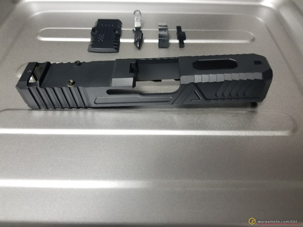

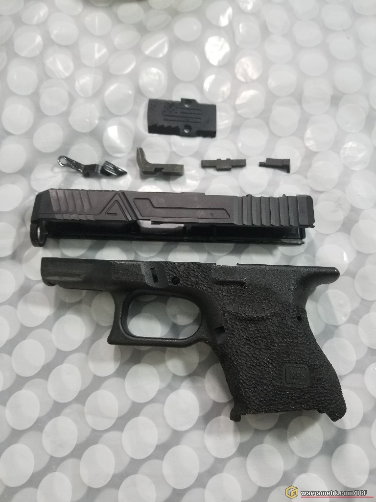

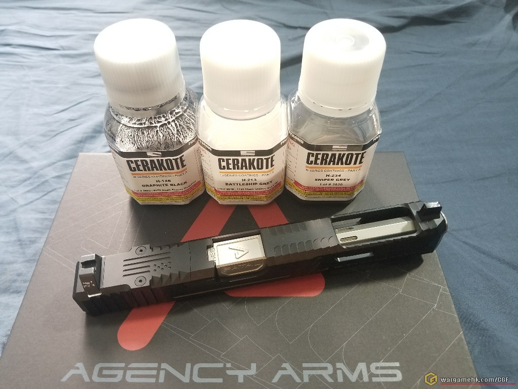

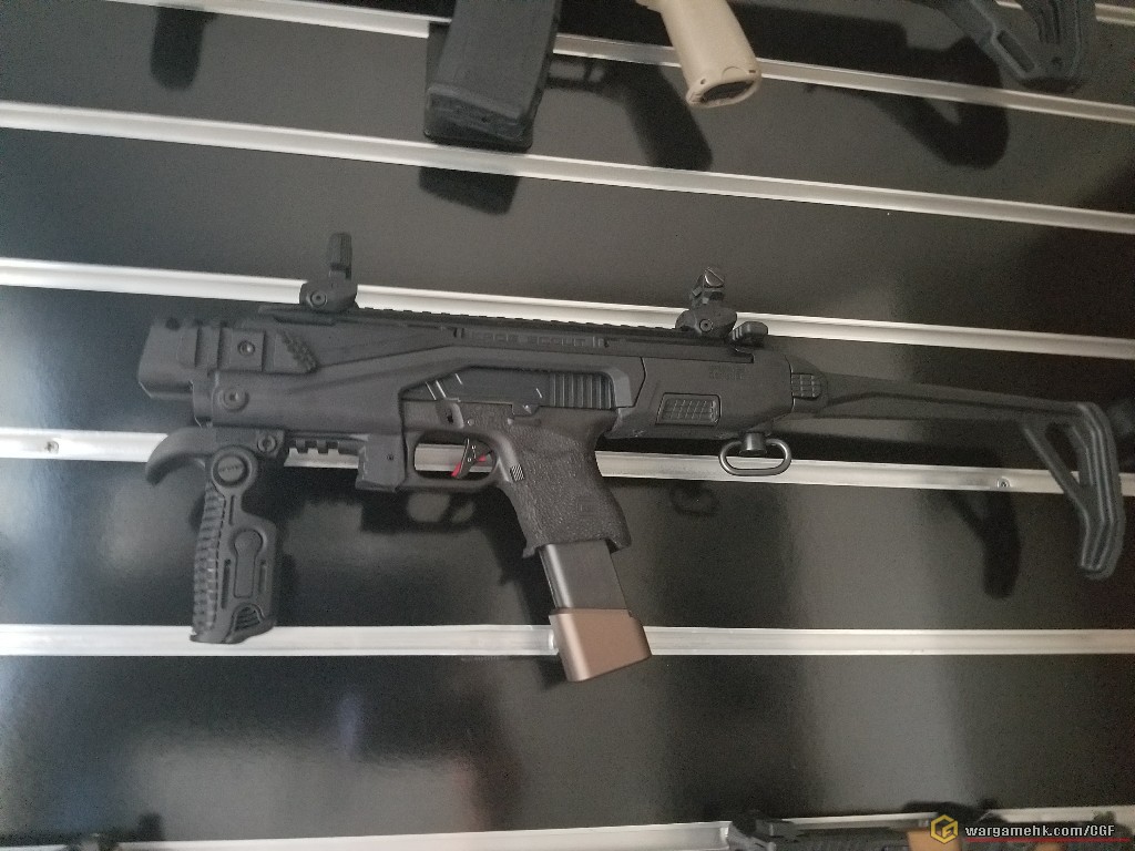

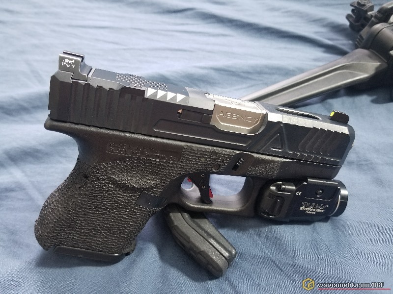

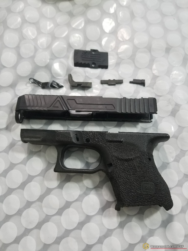

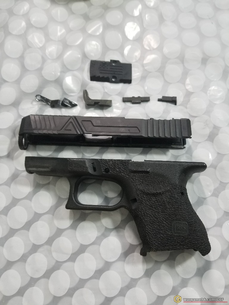

今次係散件整支G26
全吉打件+Agency arms slide
得閒整D整D,所以唔知整左幾多日

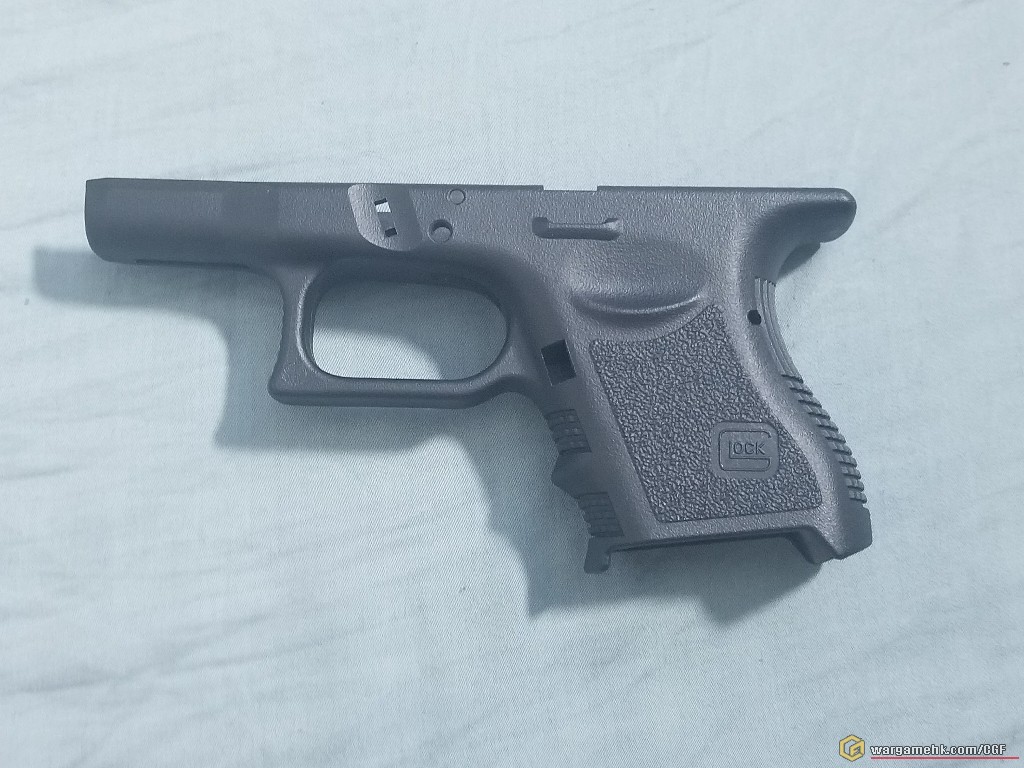

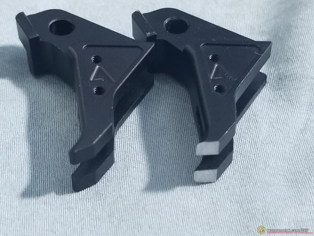

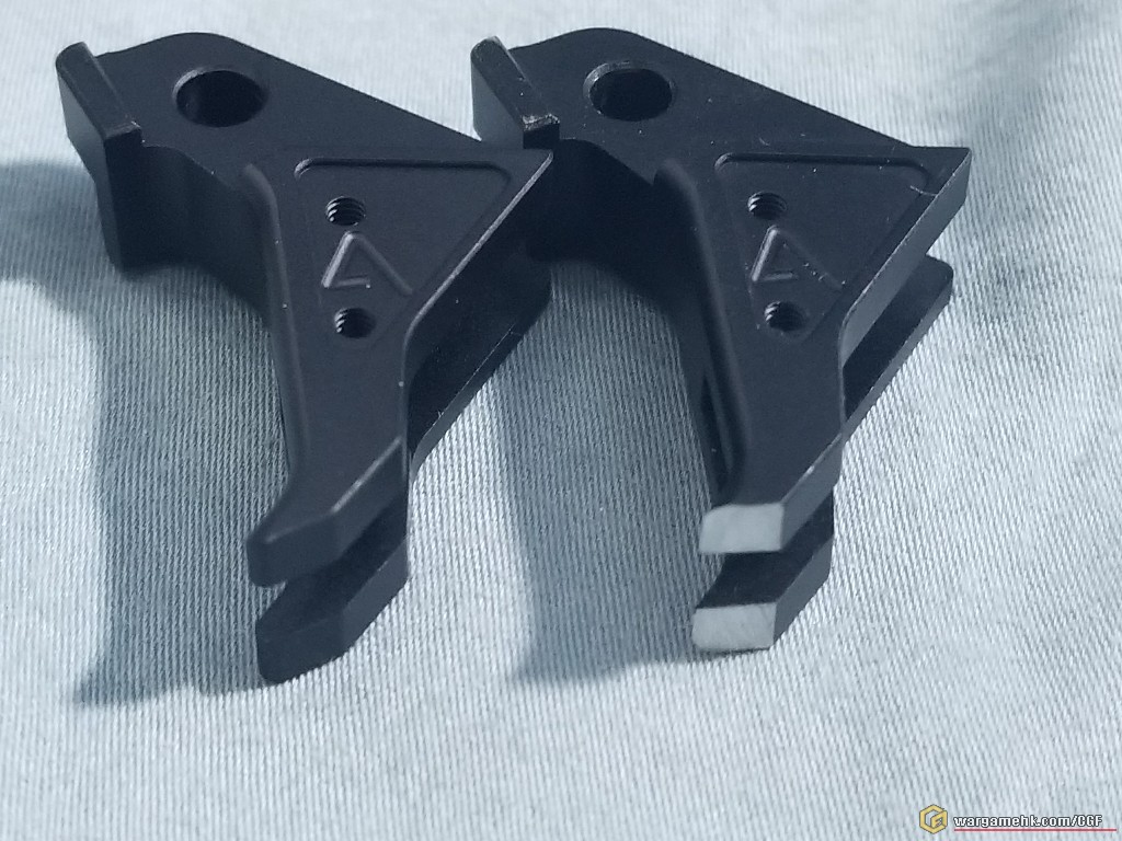

1. RWx Trigger係唔啱吉打G26下身用,汁短再噴油

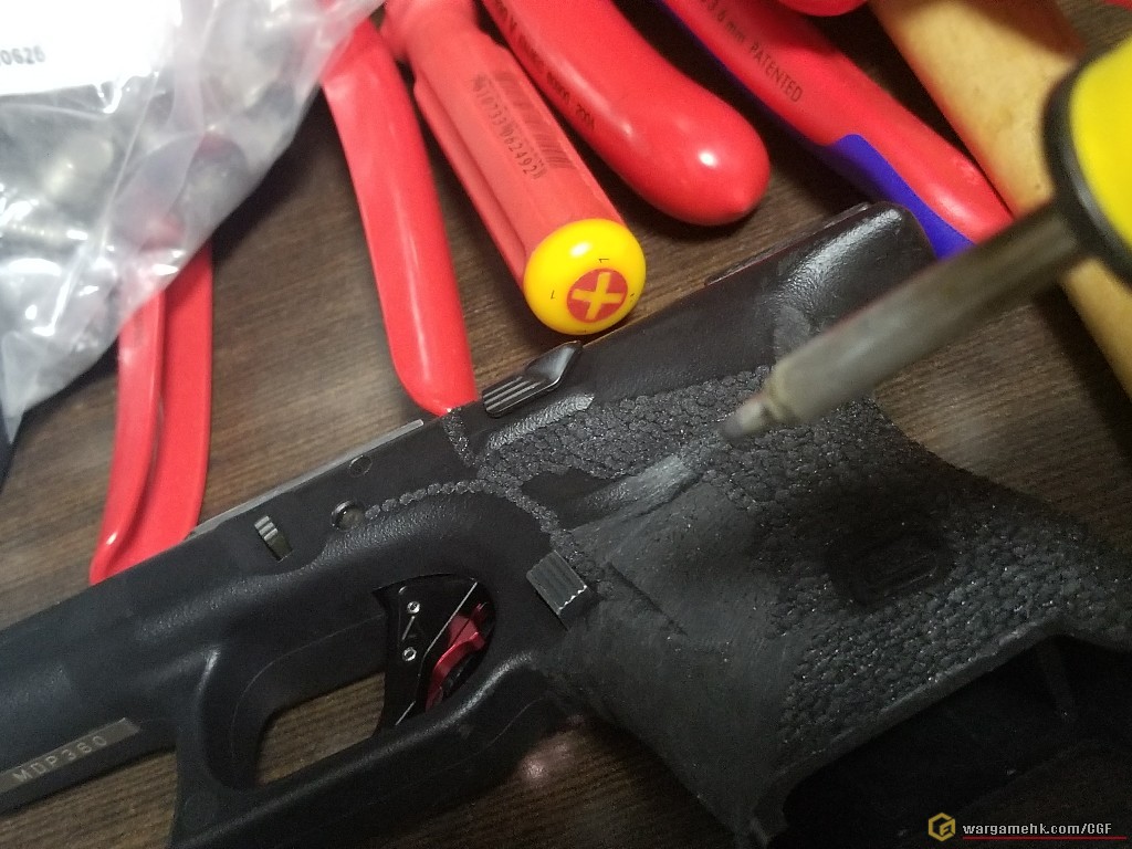

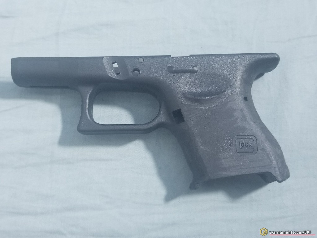

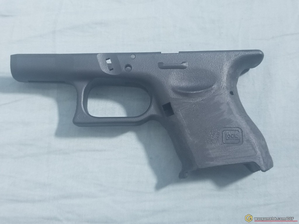

2. 吉打G26下身,汁走唔要部份,汁到成個grip平晒
3. 之後到炙燒下身,其實唔難燒(第一次玩炙燒),亂甘點完一點再下一點
4. 裝返好就係甘,吉打下身係冇軌裝燈,都開左坑改好,仲有改左用珍sight

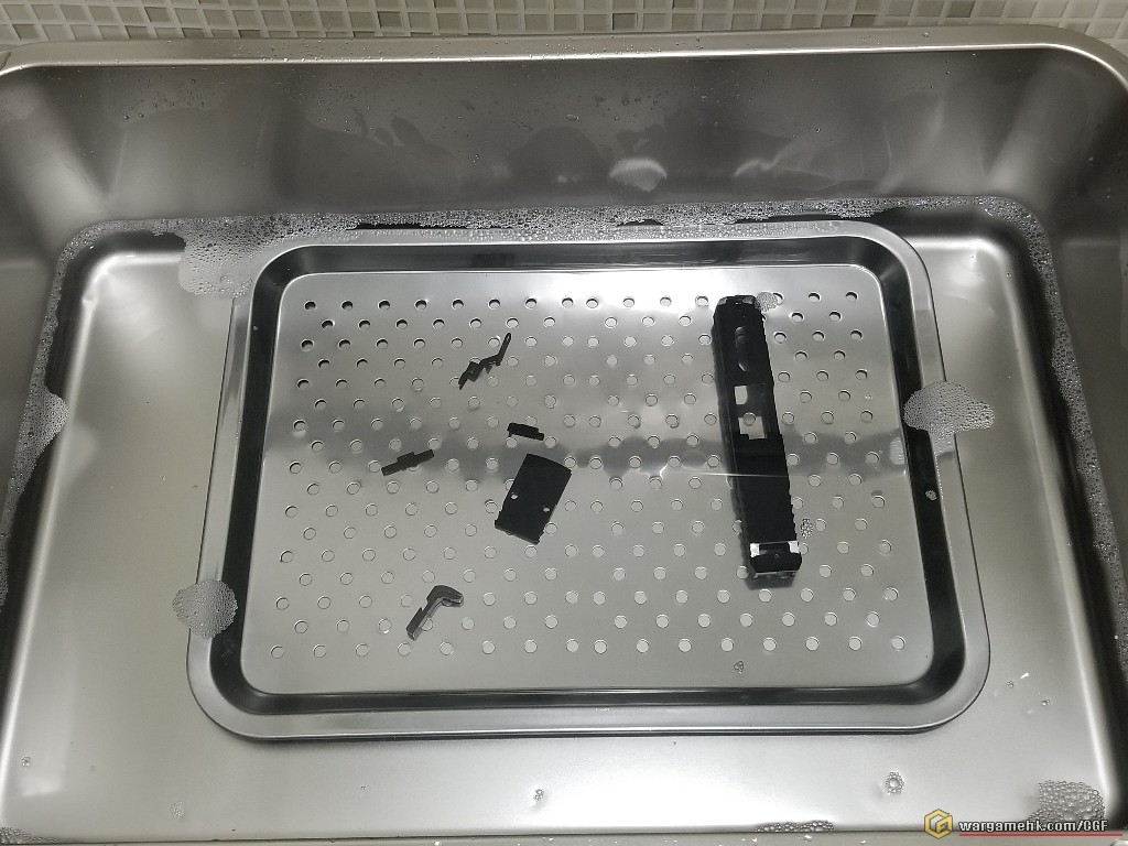

5. 到玩cerakote,拆件

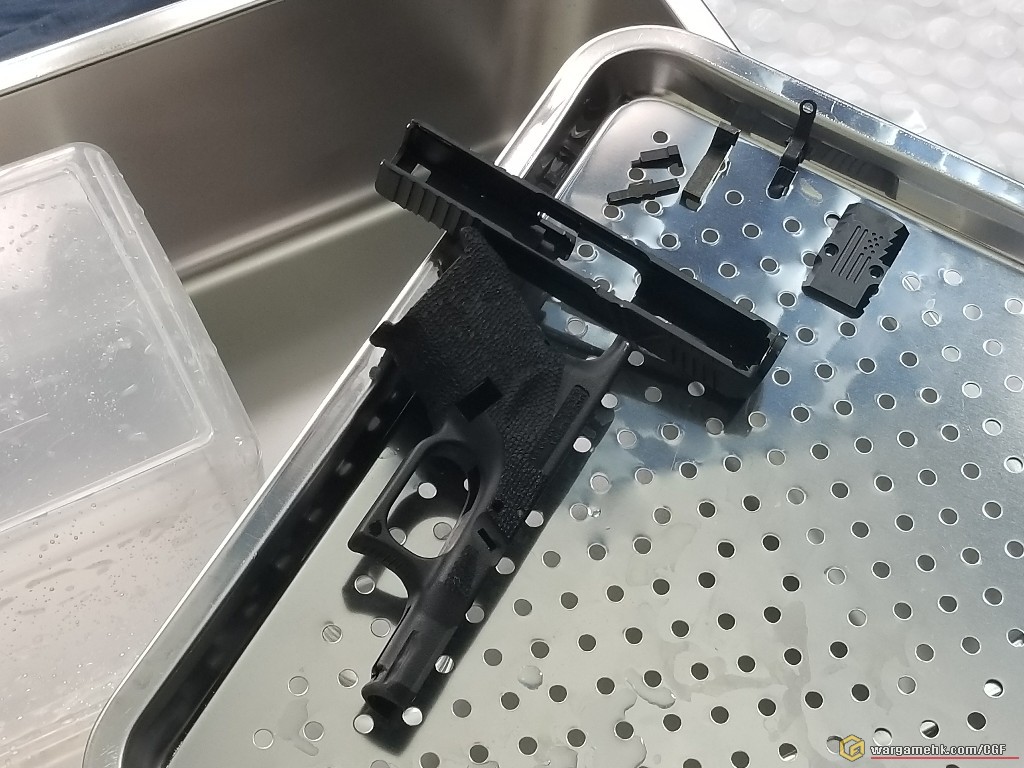

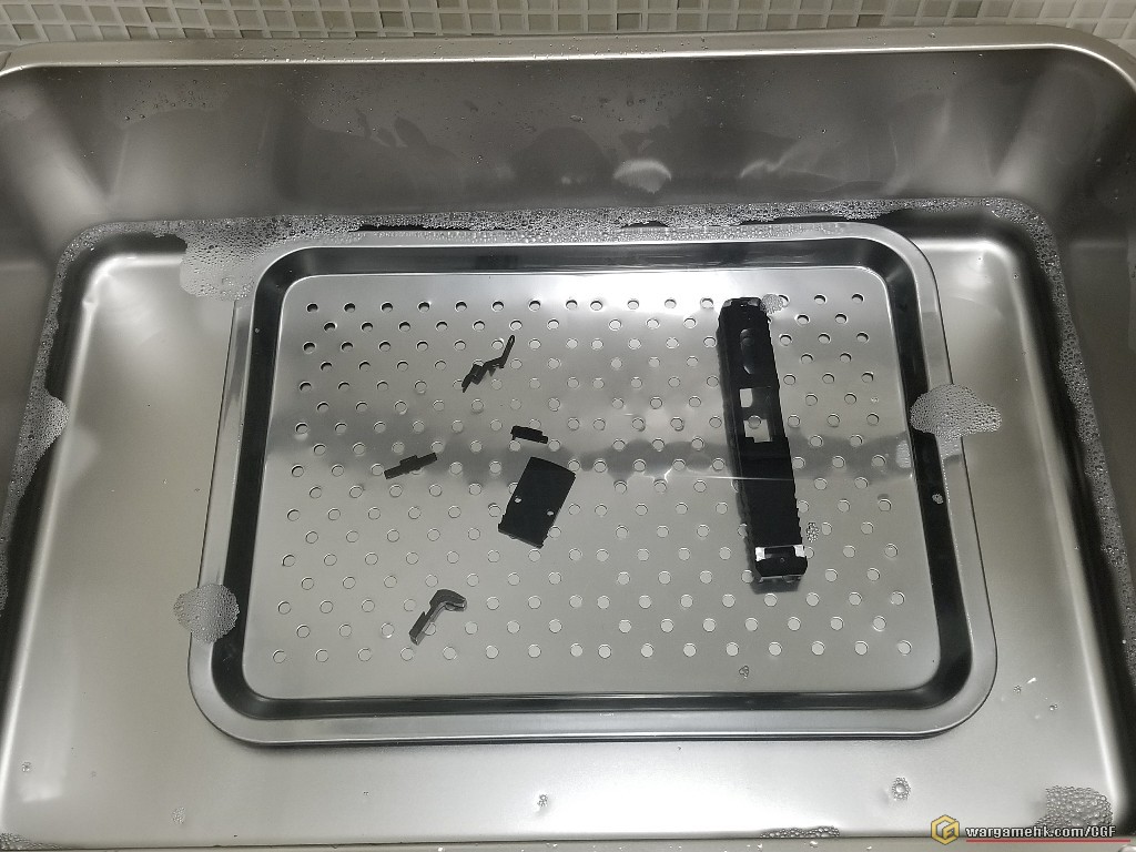

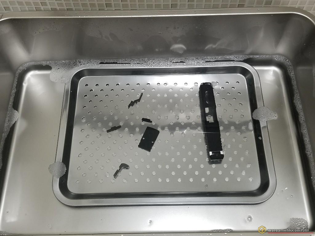

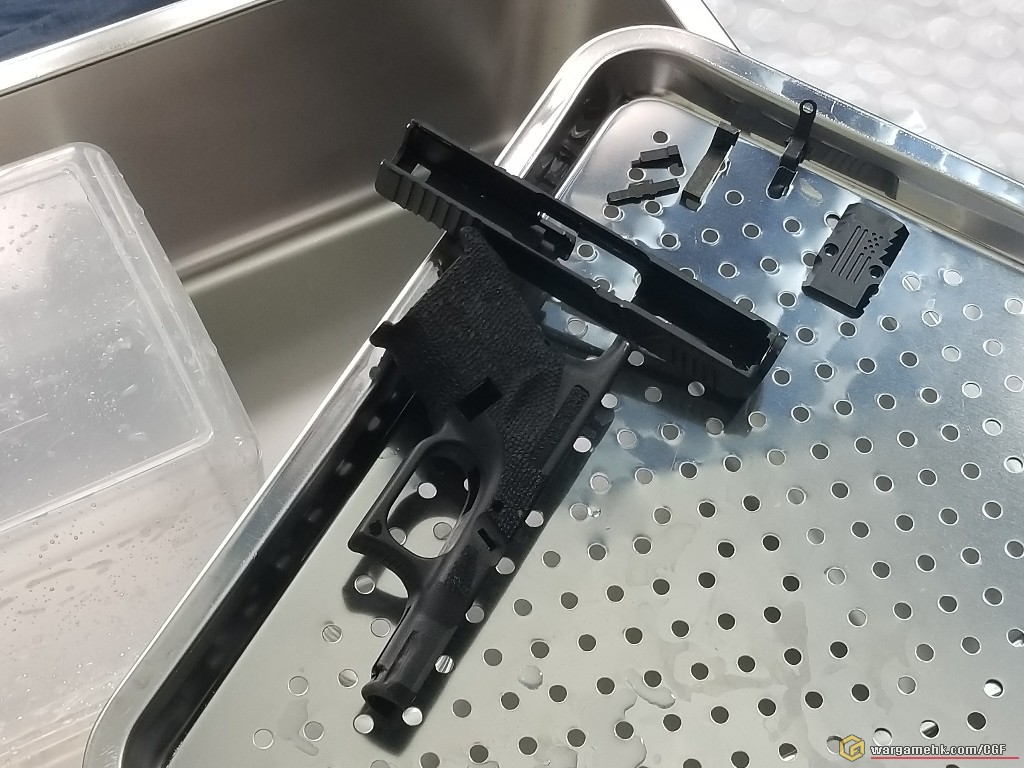

6. 去油,用脱脂劑浸30min,金屬件和膠件分開處理
7. 等風干

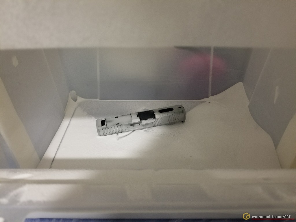

8. 之後到噴砂,用100目氧化鋁砂噴

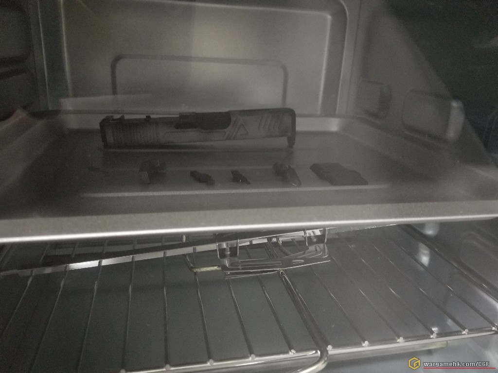

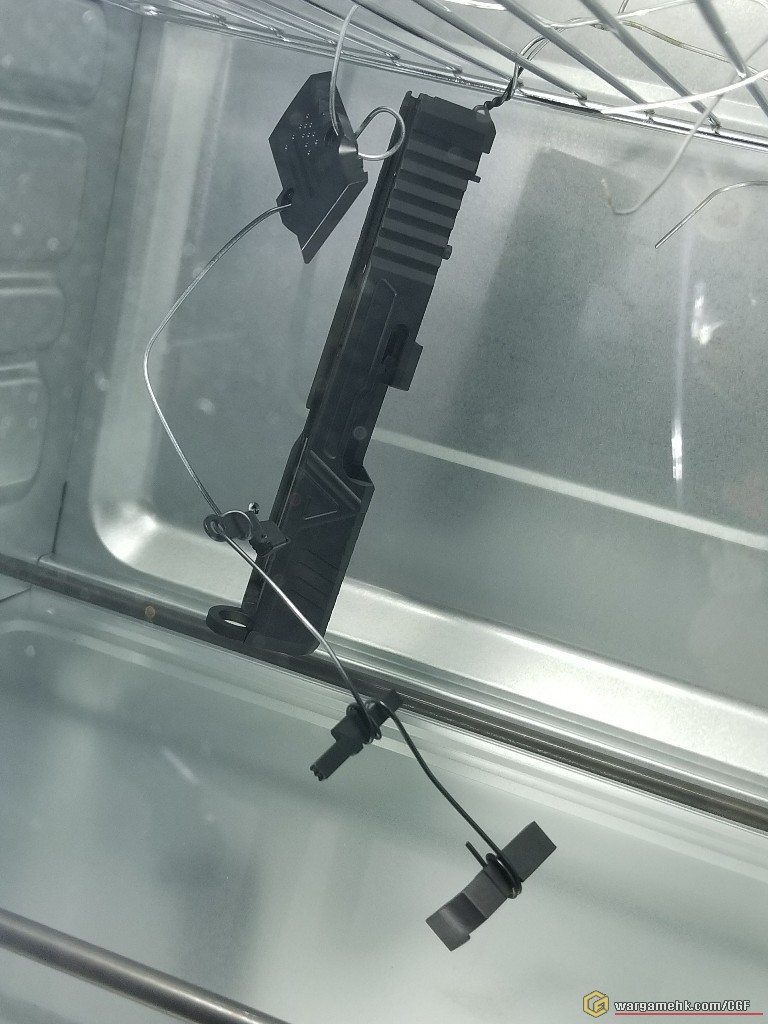

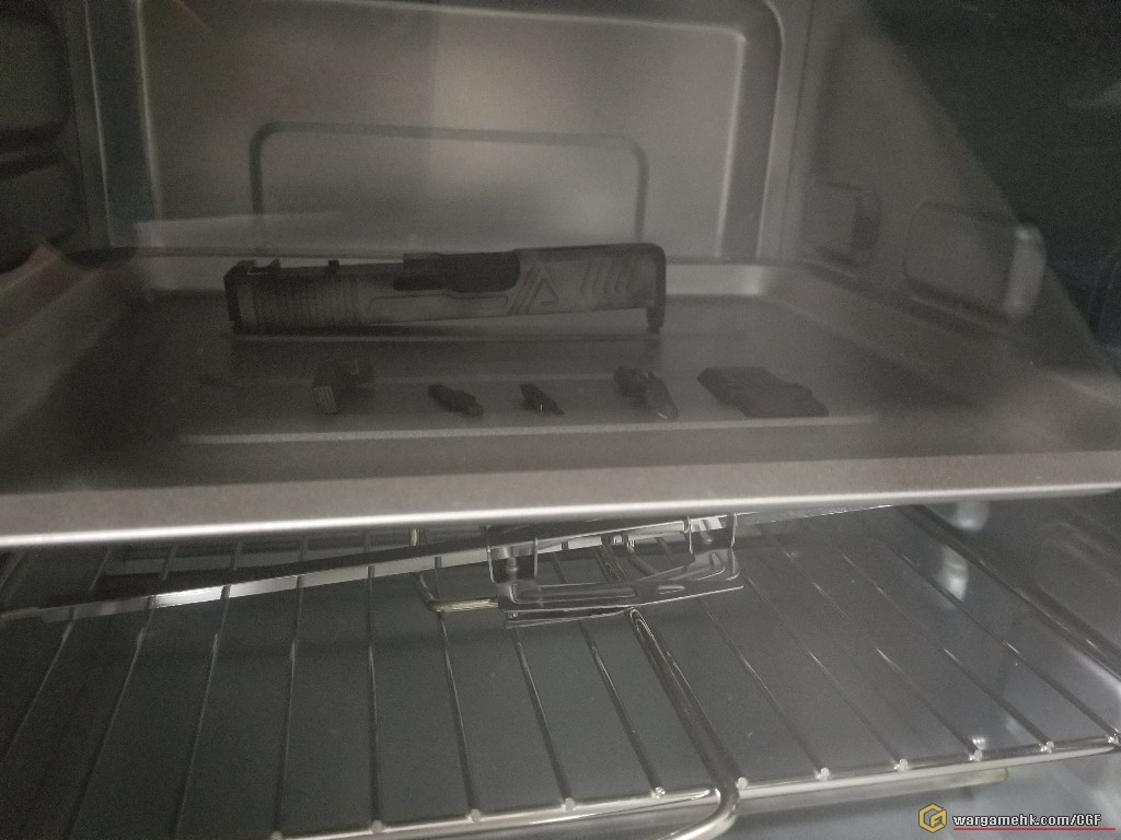

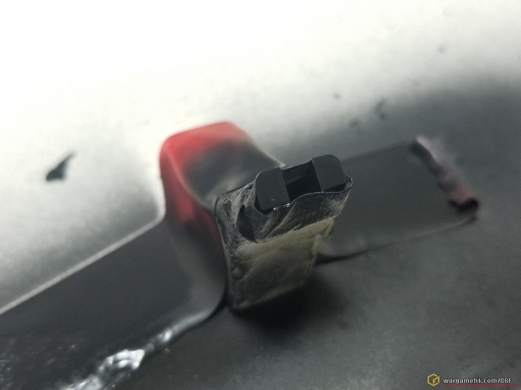

9. Gas out,入焗爐焗1hr,金屬和非金屬温度不同分開處理

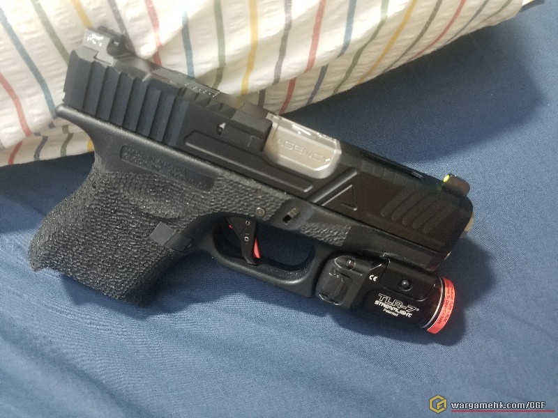

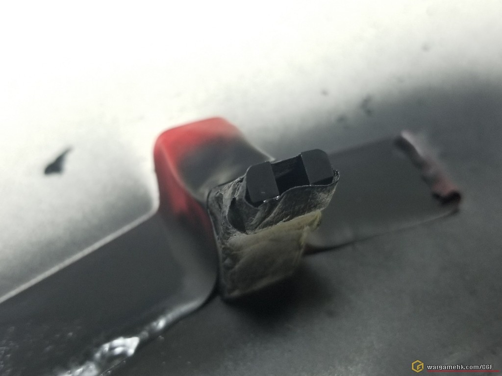

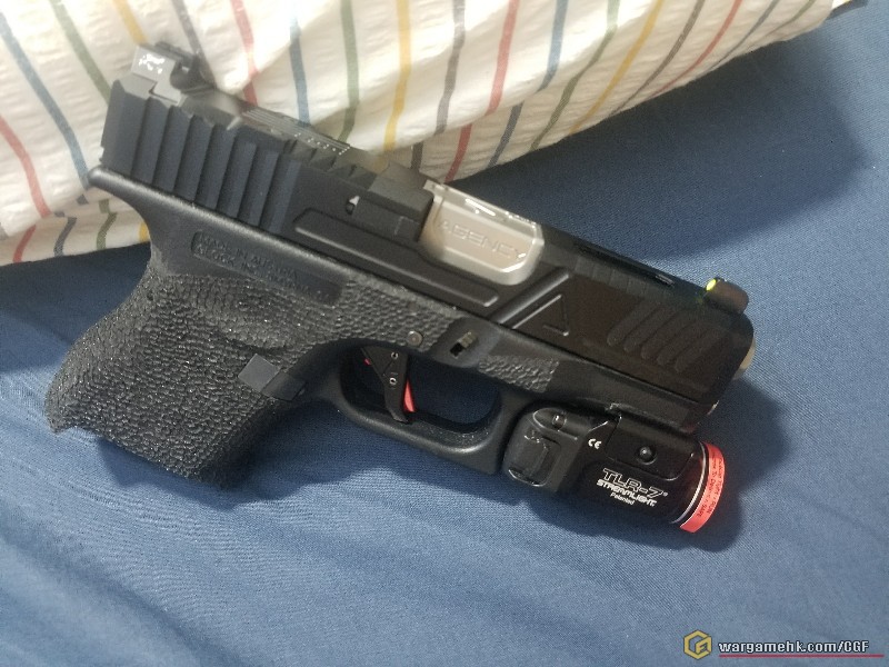

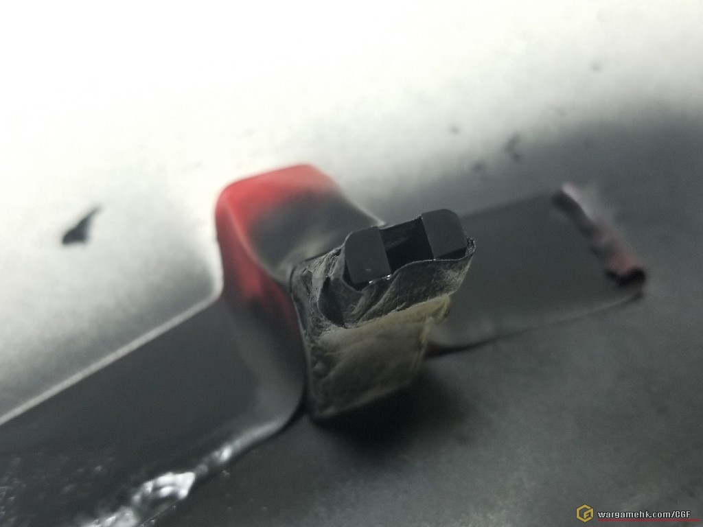

10. 噴油,slide和小零件用左Socom blue,下身用左Graphite Black
11. 噴完又焗漆1hr
12. 完成cerakote工序

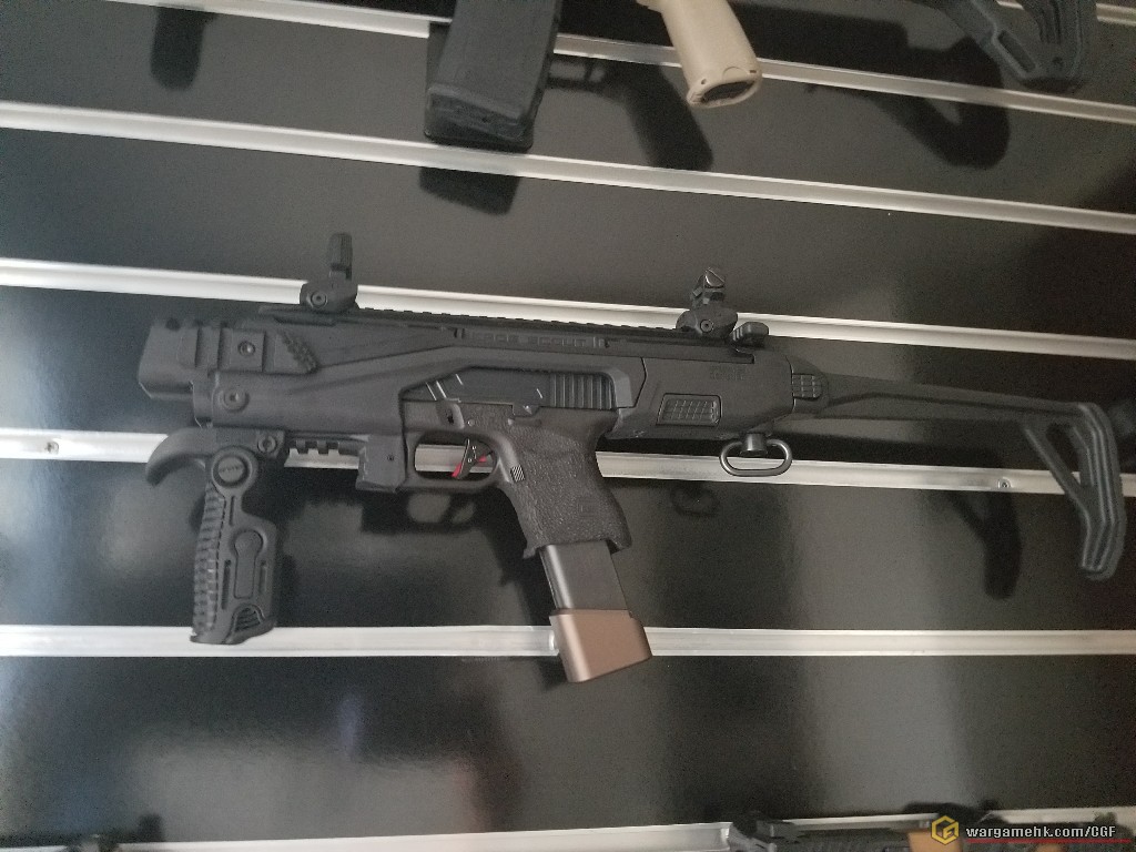

13. 裝返好所有野,完工,下次再玩34

有幾個問題想請教
想問下係咪執過先上到珍西?
同埋整走原本grip既texture用乜磨?砂紙定刨之類
Support DIY
原帖由 BLSK 於 18-8-2018 00:25 發表
有幾個問題想請教
想問下係咪執過先上到珍西?
珍西係要汁過先上到
用銼汁到再用砂紙磨

支槍加左件衫,又有另一種美感,靚仔好多. Thx for sharing.
