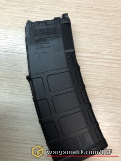

[Marui] marui mws x Iron Airsoft P Mag 內構

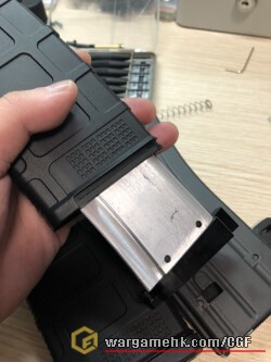

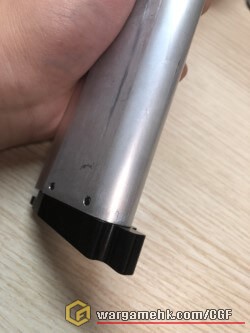

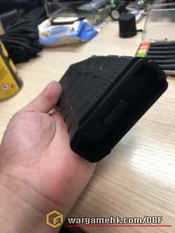

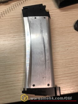

話說因為買左隻Pmag 因為某原因入唔到氣
所以順便拆解埋比大家睇
懶打字 純粹分享下
有咩問就留言啦
外觀

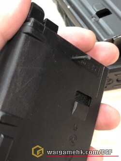

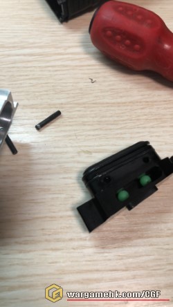

拆pin
匣底推上去

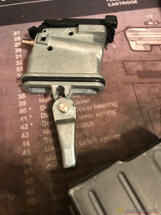

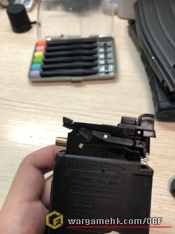

拆pin拆六角匙螺絲

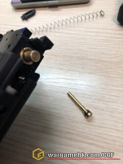

氣嘴
拉個膽出黎

咁因為咩原因入唔到氣
Pmag好靚仔 好彩得4匣仲有quota買姐
原帖由 BLSK 於 15-8-2018 13:51 發表
咁因為咩原因入唔到氣
匣底同個內膽身條數整得唔靚 接駁得唔好攪到有空隙
暫時性解決方法係 頂實個底同個身再入氣 用氣頂實個匣底
呢家可以打 但如果完全無晒氣 就會有同樣情況出現 一入氣就會係個底到直接噴番出黎
遲D會搵D膠痴實佢

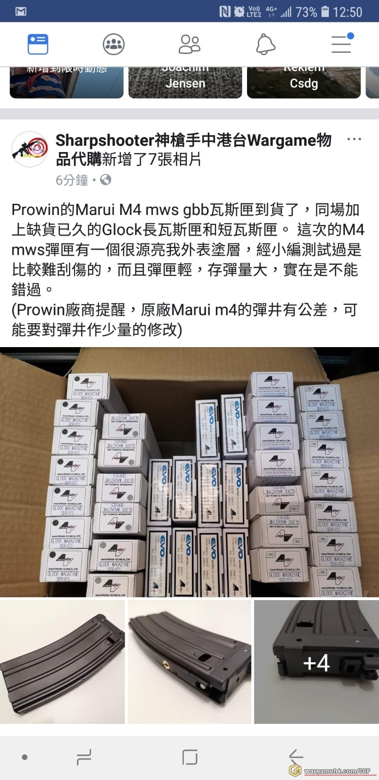

prowin又有無用家可以講下
原帖由 gabriel_wong 於 15-8-2018 17:38 發表
prowin又有無用家可以講下
PROWIN...江湖傳聞就有少少( 或者唔止少少 )難入...
之後關公表示問題在於MARUI...
原創小說:黑鷲
勁,馬記都有公差,但由第一水 MWS 到 CQBR 到 Type 89 用返原廠匣都爽插,一定係馬記隻匣做細左好多 na
