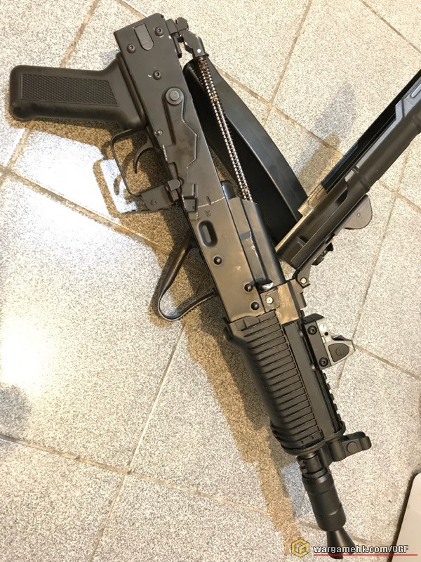

[others] Well 全行程AK?!
初步提速尚算成功,換埋支筷子,bolt好順,
但有一問题,我們匣不及原裝匣爆,有否師兄有同感,
或是否還有些封印未解除呢?

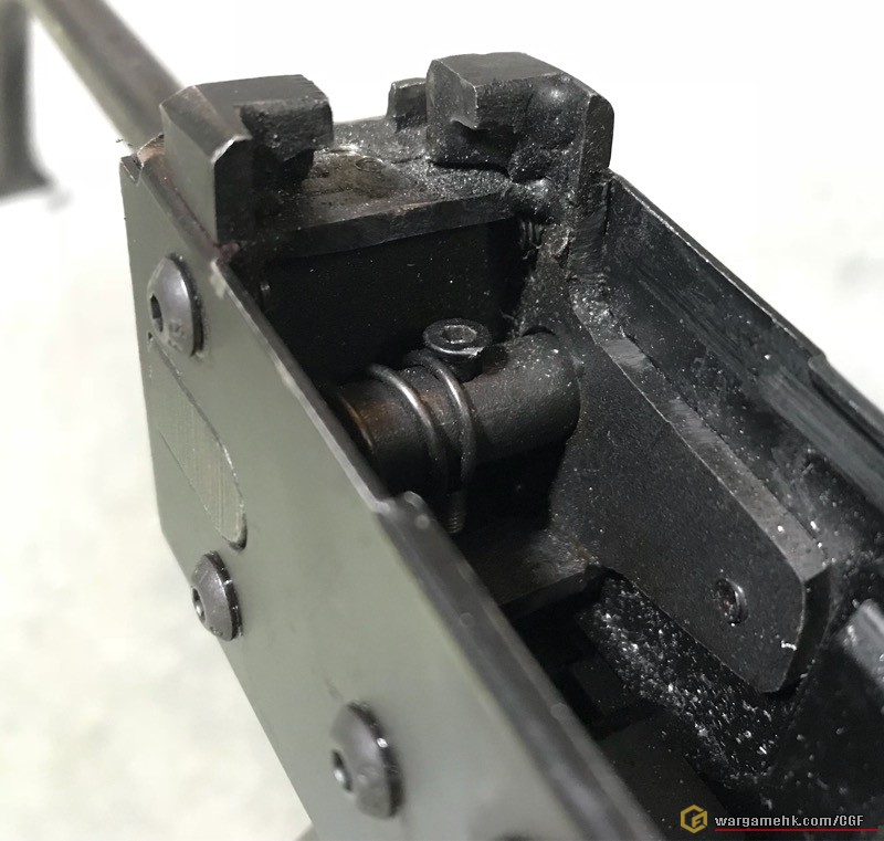

原裝尾托lock位在平均受力下3000-5000發間會被bolt back撞爆, 師兄此舉有機會令受力不均, 要諗方法加固.
我在撞爆後用金屬膠黏合返再加多條螺絲幫手受力
P.S 打算跟你改法, 有咩要注意?

我用鐵土法攪左個底,久唔久緊下鑼絲,後段都好難會爆.
回覆 198# 的帖子
師兄影黎睇下比大家學下野啦

好難學,根本係用鉄土炮焊出尼.再吹虛只會比人話巴叉閉!

請教C Hing, 我的已經爆裂左,可否用這個方法修補呢?謝謝.

其實我並不知會點爆,可否影張相擺上來可以硏究下.

謝謝C Hing的好意, 我現時上載圖片,都是用我的平價手機,
沒有信心會清晰地影到該裂位.暫時我用了AB膠合上.

以我爆過兩次經驗黎講, 鋼土加固個個位並不能作修補或抵受bolt back的力道, 須要DIY鑽一條螺絲上去抵受bolt back力道.
PS. 加左螺絲後已落場兩次
