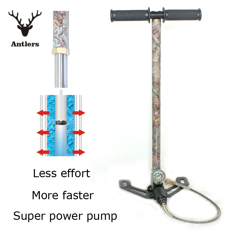

5.        打氣方法
呢個好特別, 一般你玩GBB就會買氣, 但HPA係要自己泵氣。可以用手泵, 可以用機泵,又可以去潛水店過D已經打左氣的好大支樽去過落自己個樽到。
用手泵或者潛水店個樽就最好買3000PSI, 手泵我睇過3000PSI 打13定係48CI的樽好似要打300下
聽人講話係金魚街搵人泵氣, 但係點都好。一定要問佢可打到幾多PSI或者MPA。
3000PSI=20.68MPA
4500PSI=31MPA
個樽3000PSI就唔好打4500PSI, 如果唔係………個防爆片會爆
另外唔好係樽口見到有O RING就加油, 想知有咩後果, 自己自行查diesel effect。

好多人問咁要點充氣,其實係香港要充呢隻氣都幾煩
因為4500PSI都好高壓,你要去新填地街買部機,我行完都唔見。
唯一我見過係軍軍軍有得賣,但個價嚇死寶寶。所以就投入TB去買部機啦。
好多人話金魚街話有得充,我就無真身行過,原因好簡單。因為我唔想次次都去個到充,而且買部機最平7百人仔就有交易。玩下手隨時平過買氣,我之前有整過之馬記18C前前後後一共用左我2支氣。上網見有人用SCUBA tank(即潛水用個隻瓶)去充,但要買個充件加香港地有幾多間潛水店,佢地咪又係用機充,所以我覺得買機係最實際。

5. 充氣好鬼唔方便
HPA主要係高壓氣,唔係求期用氣球泵或者用口吹就得,佢一定要特定條件;好似有打氣機或者高壓手泵等等。香港地未普及就無晒方法,唯有自己解決,另外如果你支樽無氣就企左係到,你唔似AEG或者係GBB咁,你要加氣或者換電就解決到,雖然國外WARGAME埸有充氣站,但實情係香港有邊間WARGAME埸有得比你充氣呢?所以一係你就充滿氣先好去打GAME,一係你就買多個樽保平安。
