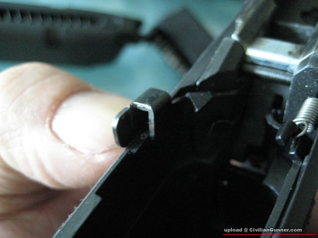

修正用Marui匣扣唔實既方法
(也適用於同廠的17/18C)
用Marui匣扣唔實既原因因為白箭嘴的位置對於Marui匣來說太長了
從藍色箭嘴可看到退匣制凸了出來
只需要Cut走1mm 就ok

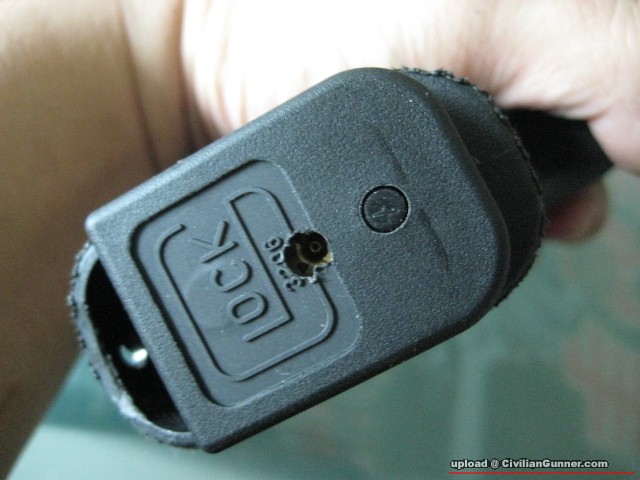

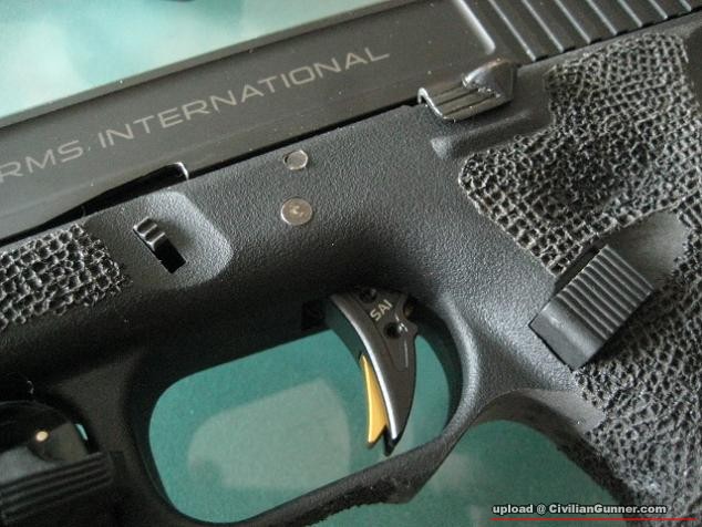

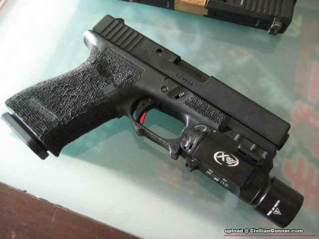

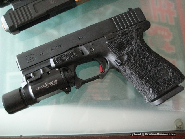

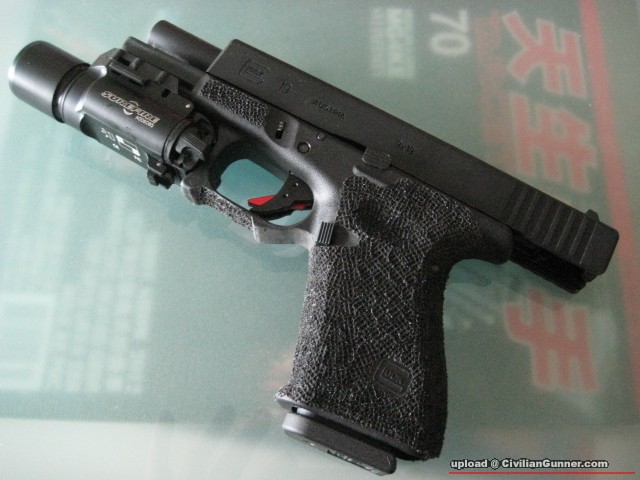

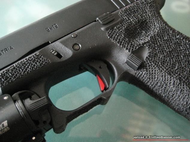

之前支SAI 35換咗SAI trigger,所以呢隻凸咗出嚟,改捚佢~~~
內架要染黑,唔係就外面見到銀色,難睇..........
呢支槍有一個問題:就係打剩一粒彈就會lock slide,原因係滑架拉到最後時slide stop同滑架缺口太貼而敏感咗,
到尾二粒彈打咗去slide stop輕微跳起都lock slide,所以只要磨一磨slide stop位即可解決!!
原裝入氣位要推蓋,我懶呀,所以開窿.............

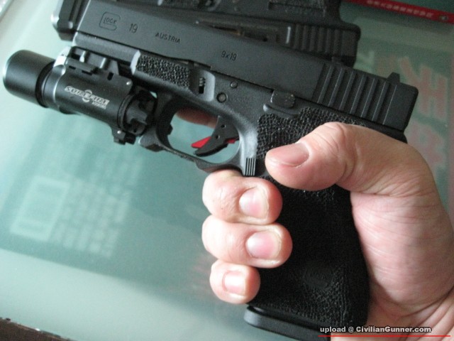

我手掌大,一定要雕一雕先安樂............

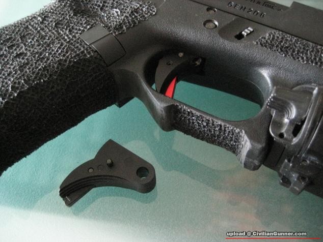

同場加影SAI trigger...........
