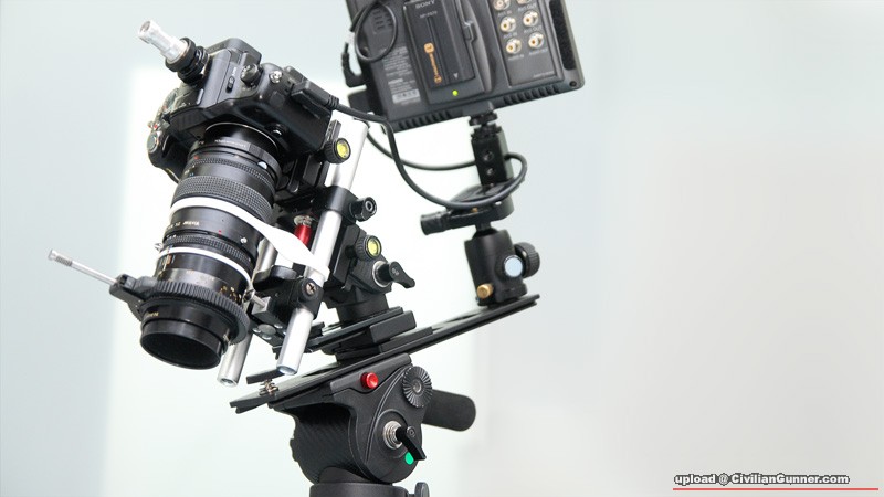

通常我拍微距, 係用改裝到可以龜速的電動天文鏡頭.
這次好奇之下, 我就想試試傳統方法,
究竟最平可以幾錢搞掂, 可以得出算能接受既操控及穩定度.
上面提及的泛泛之交, 並唔係槍友,
應該無緣份睇到呢條帖

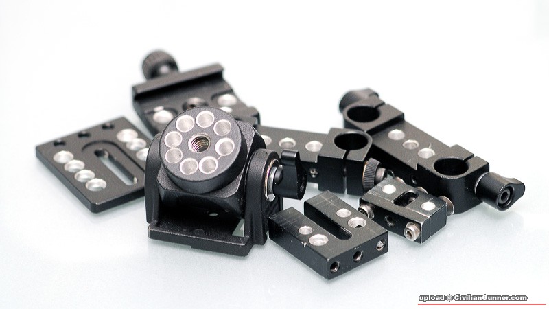

先把一些會用上的配件鑽孔偷輕一點.
見到不對稱, 就知我又係貪方便徙手鑽

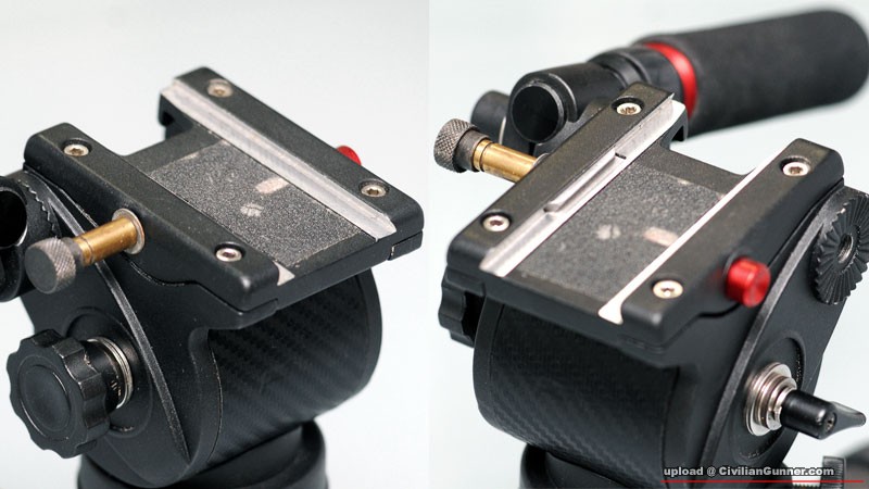

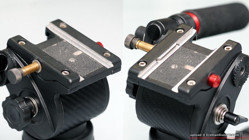

液壓頭原身, 是國產捷洋0506,
盛惠250人民幣. 重量係800g, 固定式2Kg平衡彈簧設定.
改動包括:
修改夾塊變成兼容 Arca標準的快拆板、
洗走原本潤滑油, 重新注入濃到有500,000cSt的差動齒脂、
轉座打磨至3000號砂紙滑度.
所有扭控都換了去提高使同時的精確度或方便性,
例如手柄改短了, 但夾座扭則長了很多. (那段銅, 好明顯係用雞肋內管切出來的)

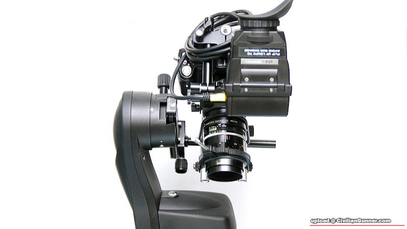

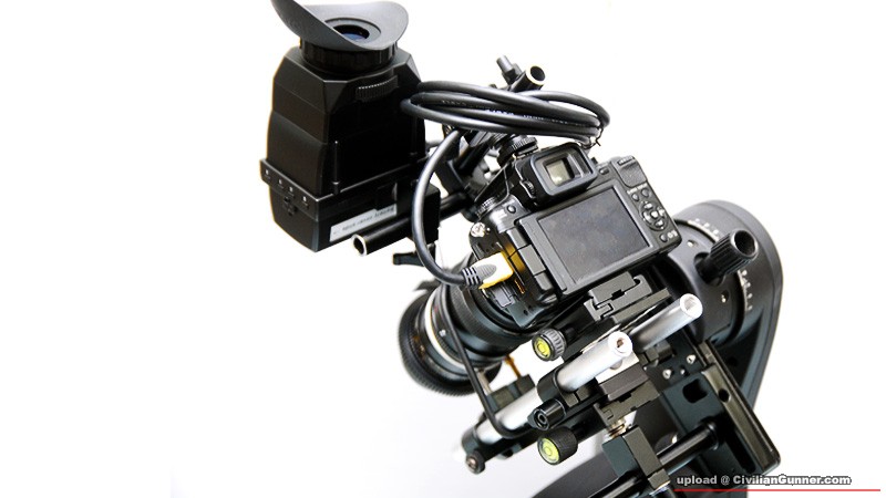

相中無反加鏡加板加監視器, 重6.2磅.

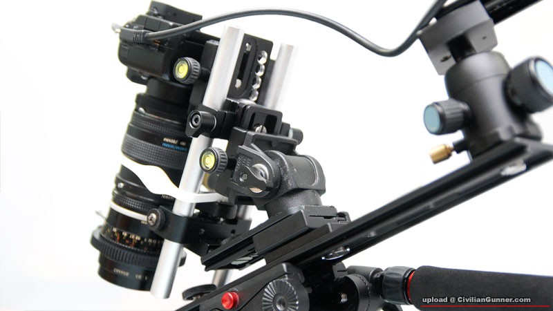

有4個位可以俾你調整重心,
固定鏡頭的件塊, 最終總重量係105g.

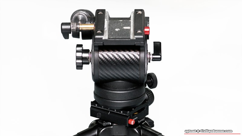

相中液壓頭, 係完全鬆開狀態

19-7-2015 18:09
先把一些會用上的配件先鑽孔偷輕一點.
19-7-2015 18:09
液壓頭原身是國產捷洋0506
19-7-2015 18:09
修改夾塊, 換潤滑劑, 換扭控
19-7-2015 18:09
全鬆開狀態
19-7-2015 18:09
前後調整重心, 全鬆開狀態

收到幾個巧合地都是新戶口的PM提問, 就一併回答吧.
1. 我真係唔怕人抄. 隨便.
2. 網上揾唔到捷洋碳纖頭, 係因為根本冇呢樣野. 係貼紙來的, DIY, 標題很大的字: DIY.
3. 細頭的確係Manfrotto, 但買唔到的. 原本係234RC快拆版, 快拆部份已被我鋸走再鑽孔攻牙, 所以可換上arca座.
4. 液壓頭完全鬆開既意思, 即係冇鎖緊, 純粹靠尼阻及平衡彈簧定位.
5. 回彈係昆人既術語, 雲台根本唔應該回彈.
6. 真係唔好問幾錢. 真係答唔到. 亦唔係我發帖既原意. 同樣係快拆板, 上面塊國產只用左三+蚊, 但下面塊wimberley就要五百, 所以真係不能單一地套用我個人既消費模式. 帖既原意係DIY去達到目的.
