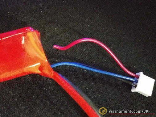

想請教LIPO電斷左電線可以點搞呢?
如圖
用辣鷄焊錫.或問遙控模型店,可唔可以同你整(比錢) .
鋰電池比較危險
建議買過舊
都斷到呢個位,整就非常危險,應該冇人肯做,亦唔好諗住自己整到。只是一旦出錯而爆炸著火,唔係滅火筒或者一桶水救得掂。

焊返咪得囉. 玩電槍, 呢D基本嘢一定要識.
唔焊得架....好易短路就爆炸/起火俾你睇
無謂為咗喎少少錢搵條命/間屋較飛

佢斷嗰個位應該好入,如果失手辣溶啲膠紙,一定著火。

吾建議整, 隨時變IED.....

咁就緊係拆嗮D熱縮膠,焊完再包過啦.
識整就整左,唔識整就唔好整,唔係真係會燒左間屋
我試過為省錢整過,著過兩次火,地下燻黑,全屋臭煙
唔怕死真係要試的話,旁邊放一大桶水或一個有蓋金屬罐(例如月餅罐),再買多對燒焊隔熱手套,一有事即刻成舊電放入水或鐵罐封蓋,但唔保證安全

講到好似整炸彈咁, 有冇誇張咗 ?
咁我都係拎去回收算啦

完全正確。。包好所有接點。。 先至好掉入回收筒
所有鋰電池都屬於第九類危險品,不可以裝客貨兩用飛機;就算要裝飛機箱,都要入防爆箱。
