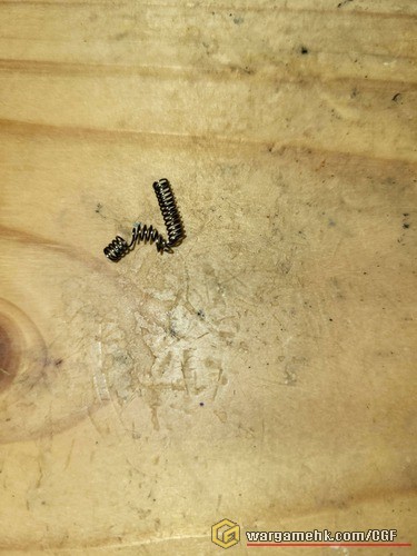

我有時打打下會冇左BLOW LOCK,有時又有返,係咩問題呢? 全原裝,打恐龍氣
通常叉到滿氣,天熱又熱熱地,頭幾發想玩BOLT LOCK 好多時都失效,
因為氣壓足,匣又熱,即是氣體提供的壓力偏大,擊發時BOLT 後退又快又好力,整個循環也快了一些,
BOLT 退到最後時讓ZET SYSTEM 零件升起的時間也短了一些,有機會來不及抓住,
但通常實戰來說,打完35 發,匣又凍了些,氣壓又低了些,就通常都不會發生BOLT LOCK 不能情況了。
當然原裝預134A 設計,直接打TOPGAS 有時會有些毛病,
例如M4 打TOPGAS 加天熱時,射頻可以差不多17~20 發一秒,快得非常 ( 當然也很爽 ),主要是BOLT 尾頂設計加多了一條回彈的彈弓,這是其他系統沒有的,雖然緩和衝擊力,但同樣會借力打力反彈得快了,這是射頻偏快的主因。
但後期的89式,AK 等,幾乎都沒有了「TOP GAS 時 BOLT 往復太快」的問題。廠家應該有考慮過有些國家地區是用TOPGAS 多。
