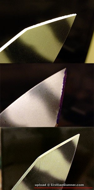

目前打算買兩個石玩Marker畫刃大法 去用把cheap雞廚刀練下刃角

原帖由 chris1 於 4-9-2013 01:31 發表
畢竟學阿公話齋 磨刀係練返黎
當工餘學多樣手藝
Marker畫刃係我地D新仔入門工吧?
我都係磨到界到紙就算

原帖由 gtoray 於 4-9-2013 01:50 發表
Marker畫刃係我地D新仔入門工吧?
我都係磨到界到紙就算
據說D石好貴?
又唔係既,除非自己開過個新刃角,如果唔係,要跟返佢個角度的話都係要mark位攞個角度。
