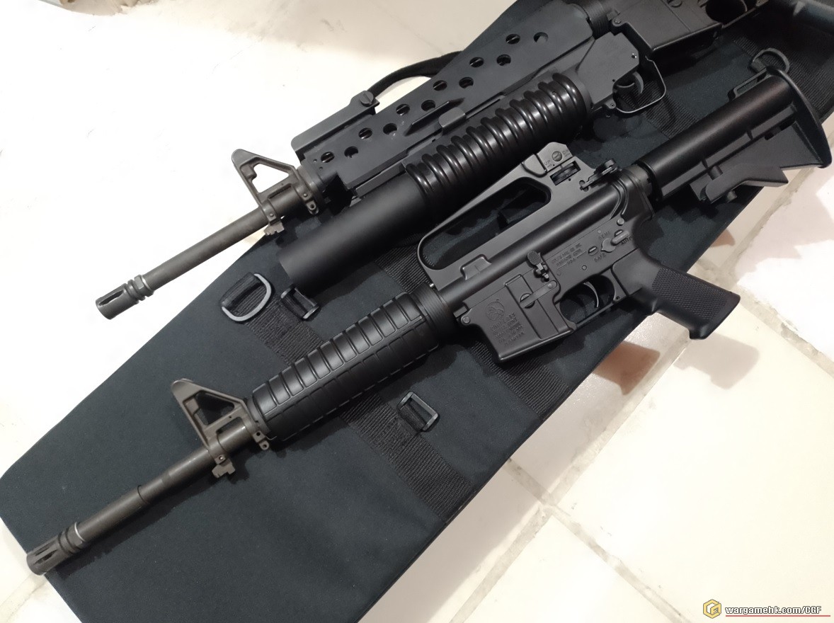

今日係測試GBB好日子
師兄你地有冇拎支GBB出黎試下
https://www.youtube.com/watch?v=_IQveKLCTMw
我知!又係得馬記打到,其它牌子死晒吖嘛!利害!利害!
