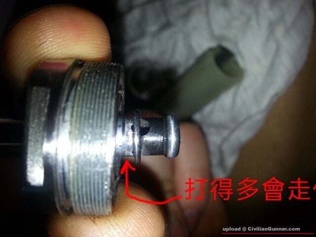

原帖由 失去靈魂騎兵師 於 13-7-2013 15:24 發表
解決左這個問題末?
師兄第一張圖我看不懂你講什麼...不過槍店的師傅說舊版(黑色氣嘴)的才會這樣,新板(銀色氣嘴)沒這個問題。我這隻內附新版的,所以沒碰上你的狀況。

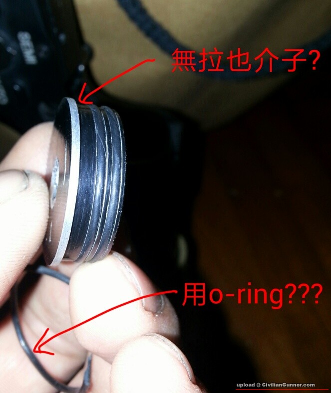

解決氣咀問題!是否只能安裝新款DTW銀色?
氣咀可否同安裝ptw嗎?
圖一。沒有用金屬薄墊片(因為ptw/ctw有金屬薄墊片)只用一個代替o-ring(我的損毀以斷)?是否安裝o-ring正常?
希望師兄回覆!因為好似無人討論這些問題?
thank you師兄
[ 本帖最後由 失去靈魂騎兵師 於 15-7-2013 20:10 編輯 ]
小弟手邊這是固定托,沒有這個問題。
師兄你那把應該買有一段時間了?小弟問過台灣的槍鋪,老闆說新版的鋼製後蓋有附墊片了。
上方是PTW的氣嘴(黑),下方是DTW的氣嘴(銀)。
螺牙都相同,但用DTW上氣嘴(短的)+PTW下氣嘴座(長的)的話,需要將PTW的牙摩掉一些~
