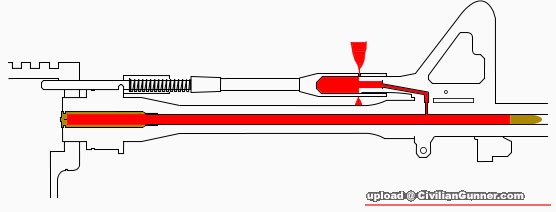

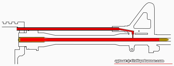

由於M4A1的直噴式氣動操作(Direct Impingement)容易積聚火藥殘餘物,因此HK416採用了與G36
相同的短衝程活塞傳動式系統(Short Stroke),不容易積聚火藥殘餘物,明顯易於保養而且可靠。
由於直噴式氣動操作的氣導管必須維持很小的直徑令高壓氣維持足夠壓力吹送槍機,因此在沙塵
環境或長時間使用,則易造成氣導管與槍機產生嚴重的積碳,進而容易導致槍機不正常運作,發
生閉鎖不全的情形。這也是為何M16系列步槍在拋殼擋板後方有個槍機進助器設置而HK416則不
設槍機進助器。

哈 感謝版主 不過小弟愚鈍 仲係有d野唔係好清楚同唔係好明
可唔可以再詳細d介紹下 direct impingement 同 short stroke 兩隻係點運作?
你講緊車果d engine我都識少少既  係鎗入面我就唔多明lu
可唔可以由淺入深咁講下基本鎗械既原理?
例如話 扣下板機果一下開始 係支鎗入面究竟有d咩事發生咁呢?
麻煩曬

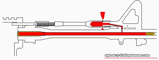

direct impingement

short stroke

動畫講機械原理
http://www.civiliangunner.com/cgf/viewthread.php?tid=36656
感謝各位師兄
我諗我要花多些少時間去理解一下
萬分感謝
