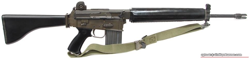

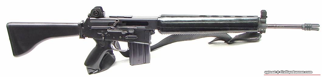

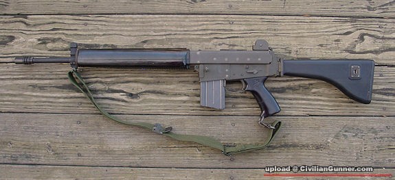

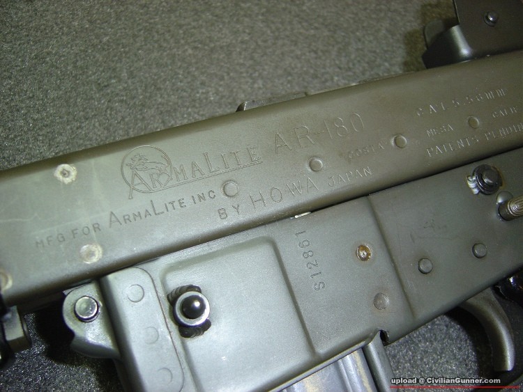

AR18既就要做e款,新版我就麻麻地鍾意~
日本豊和製既AR180
原帖由 阿堅 於 28-4-2011 19:03 發表
131693
131694
131695
日本豊和製既AR180
131696
