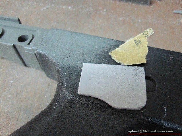

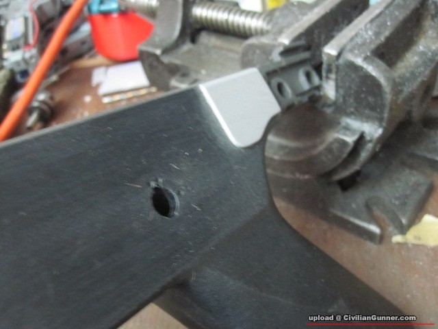

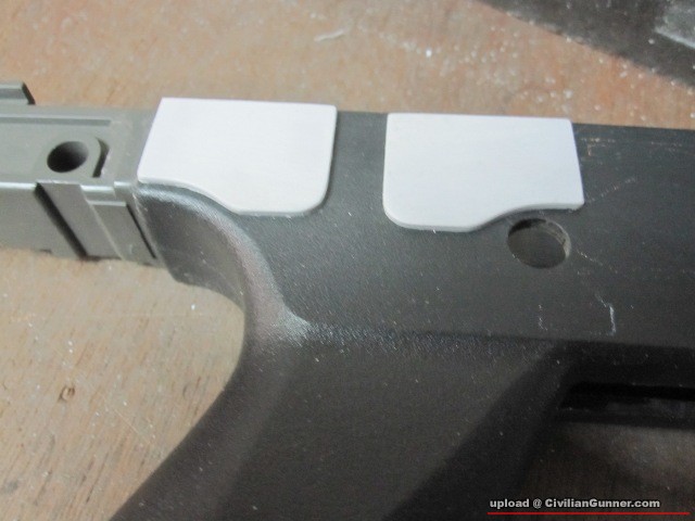

MSG 90 下身手柄側身假補強位制作
由於無$買下身,唯有靠就黐
此制作純為小弟無聊興趣,比例亦非實數,全為段估制作,要求甚低,有怪莫怪
13-4-2011 22:25

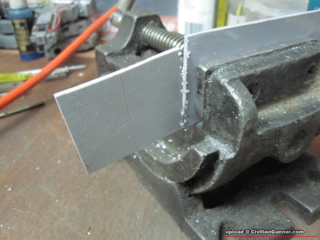

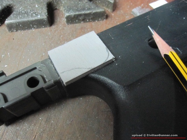

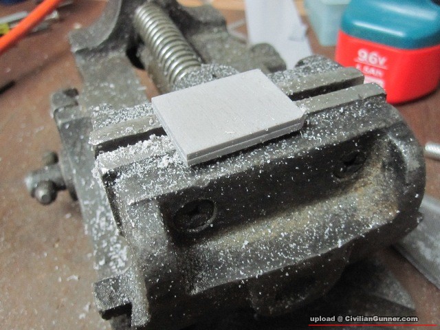

先用薄PVC膠板開料
13-4-2011 22:25
黐埋雙面膠紙一齊銼(岩就一齊岩,錯就一齊錯)
13-4-2011 22:25
劃線預定去除既部份
13-4-2011 22:25

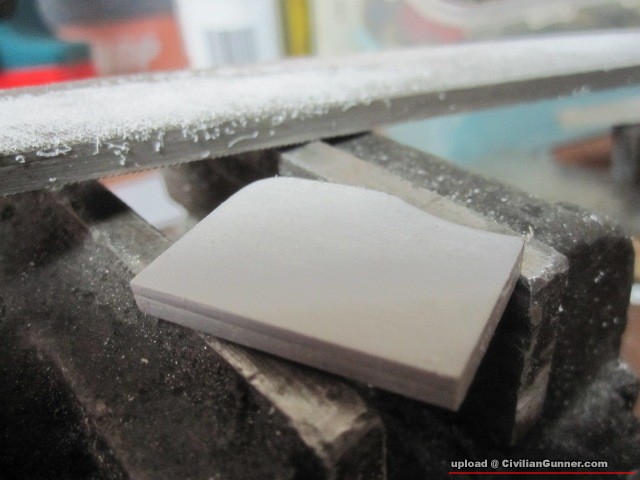

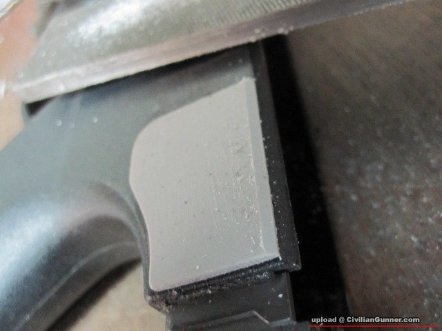

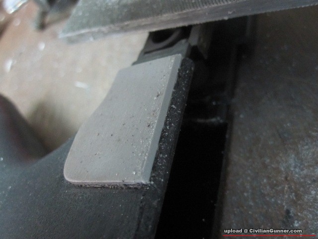

汁完一拼之下弧度唔夠(小弟習慣預多唔預少,必要時有得再汁)
13-4-2011 22:25
將兩塊平面都汁至約1mm厚度
13-4-2011 22:25

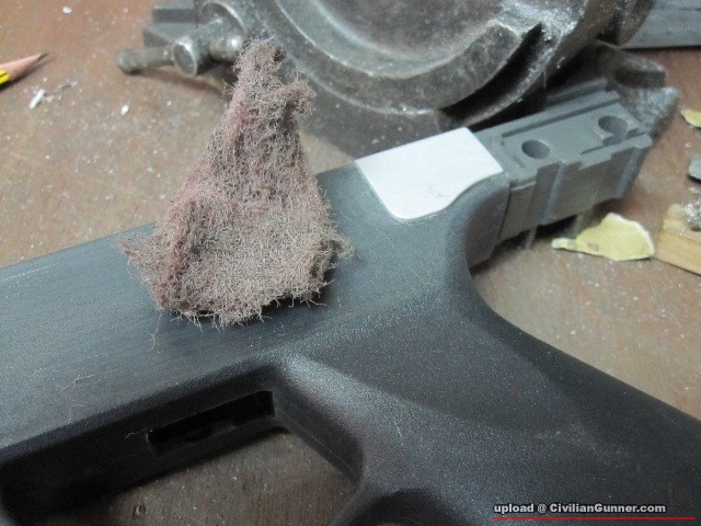

弧位及厚薄都汁好就試位
13-4-2011 22:25

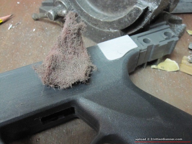

黐膠水前緊記要將槍身表面都磨走小許,另膠水緊密接合
13-4-2011 22:25
固定後之寫真
13-4-2011 22:25

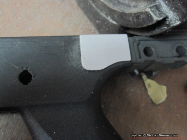

補強片頂要汁番小小斜(左)
13-4-2011 22:25
補強片頂要汁番小小斜(右)
13-4-2011 22:25
用打磨布再將整体表面邊位打磨至兩件野溶為一體
13-4-2011 22:25
完成後之狀態

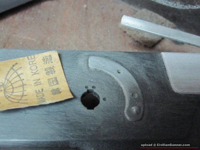

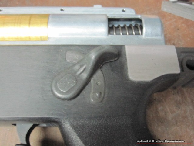

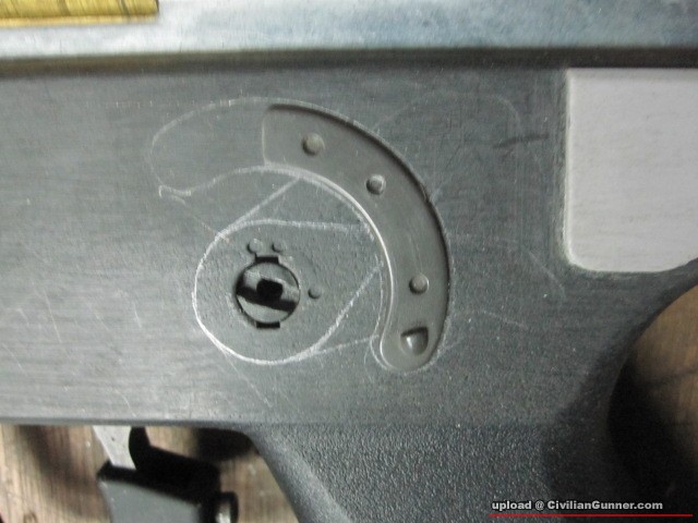

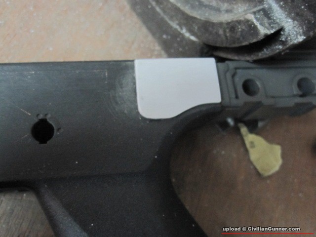

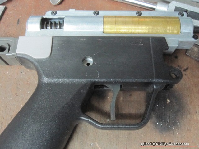

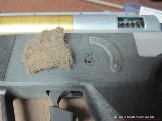

左右選擇掣制作 part 1
之前想用mp5既選擇掣改裝..........但放棄左,都係用番G3個組掣改裝 .......個人懶咗
此制作純為無聊興趣,比例亦非實數,全為段估制作,要求甚低,有怪莫怪
13-4-2011 22:54

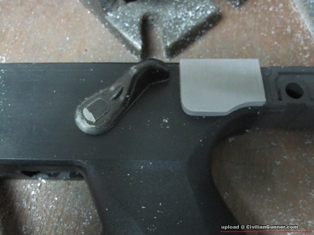

右槍身試位
13-4-2011 22:54
左槍選擇片劃線定位,定好位鑽lock掣窿
13-4-2011 22:54

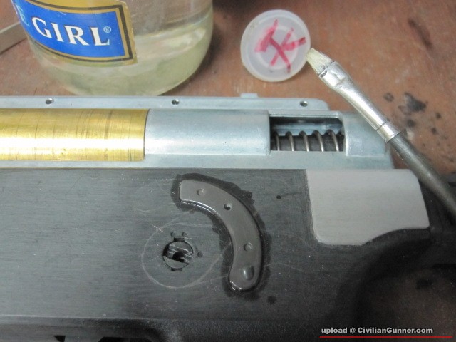

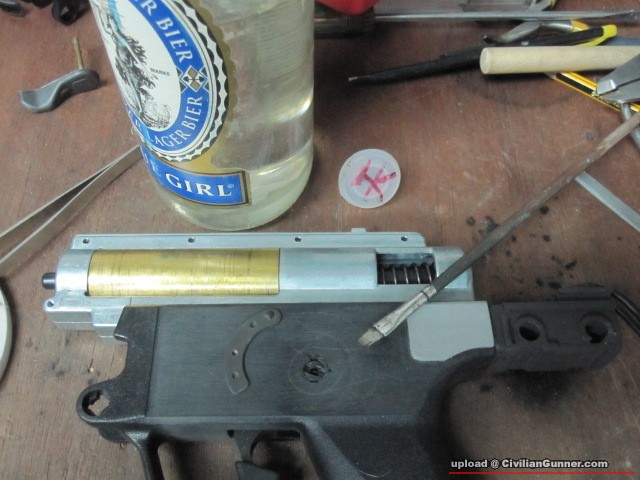

今次乜膠都唔用,用天拿水痴,因為怕太多胶水漬
13-4-2011 22:54
先用油筆你槍身劃線鵝媚月內位置油上天拿水將ABS膠表層溶解,痴好後在外點多兩筆,另天拿水走暈
13-4-2011 22:54
然後將選擇片放好,天拿水好處係快乾,實淨,好打磨
13-4-2011 22:54

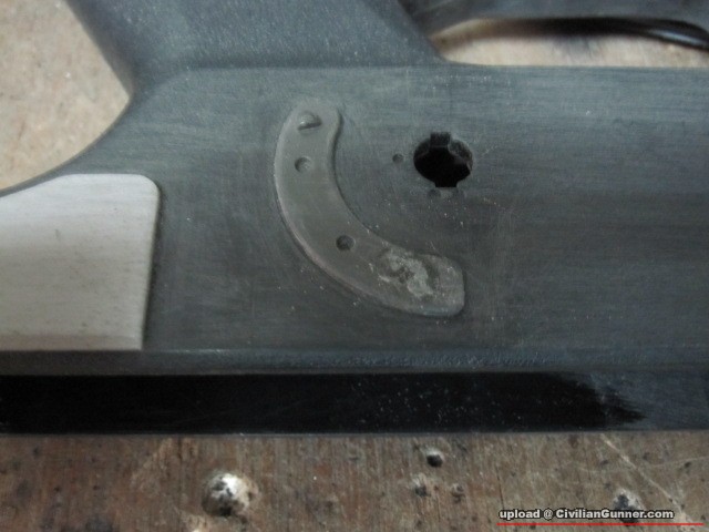

填番多餘既窿
13-4-2011 22:54
汁番平佢
13-4-2011 22:54
放掣試位.....ok

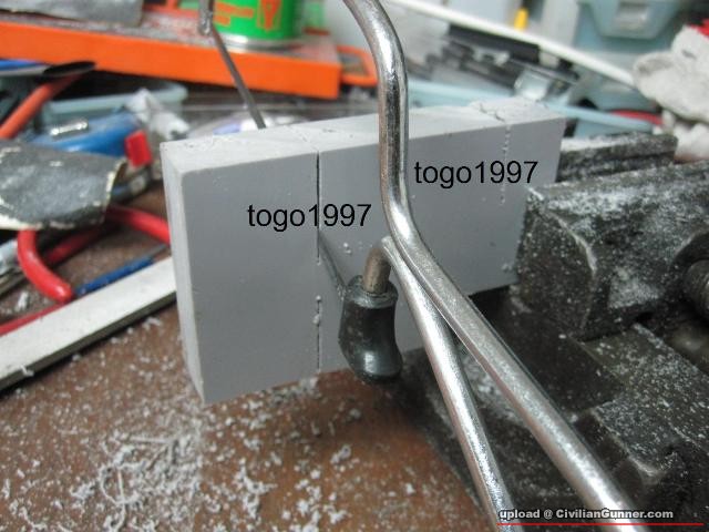

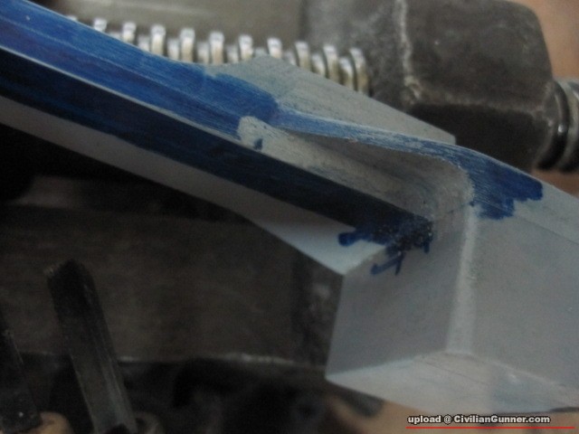

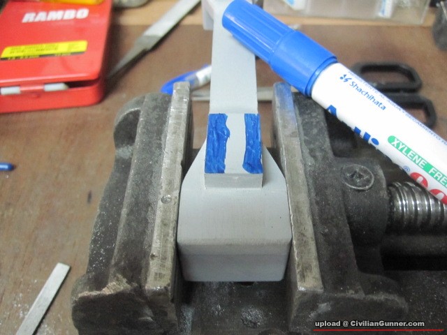

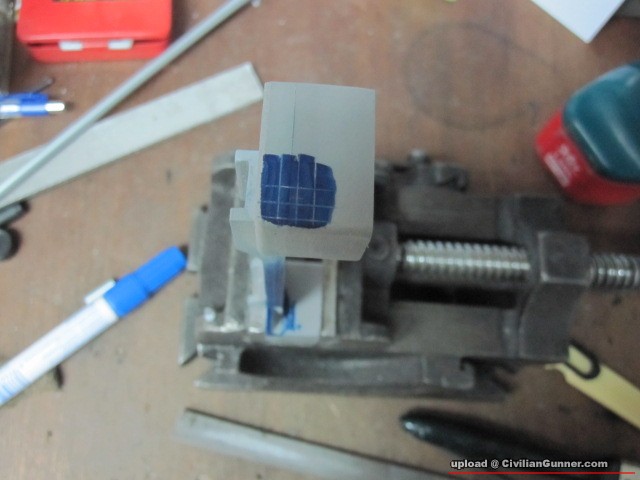

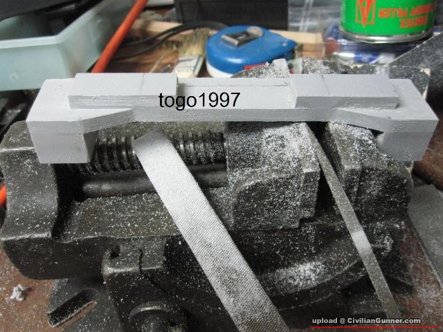

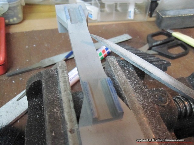

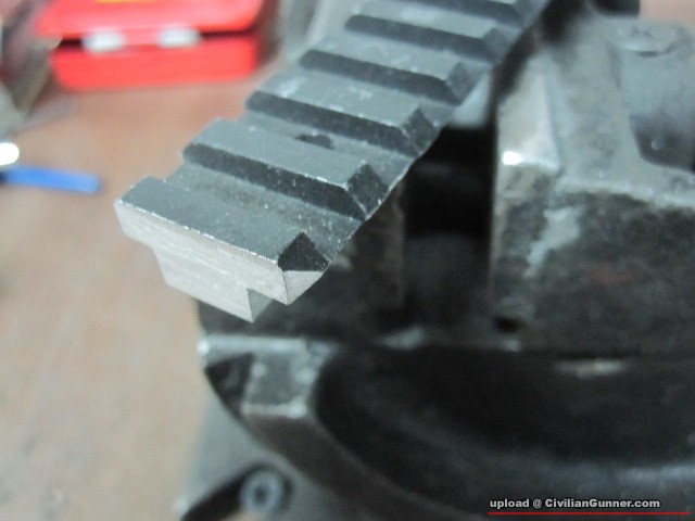

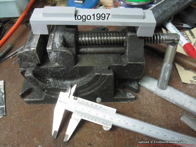

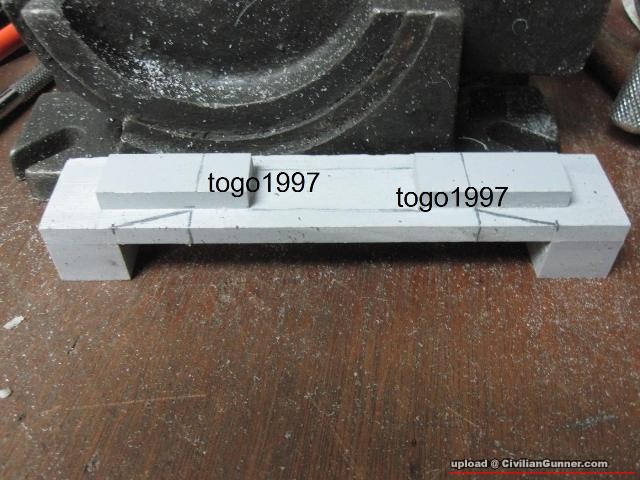

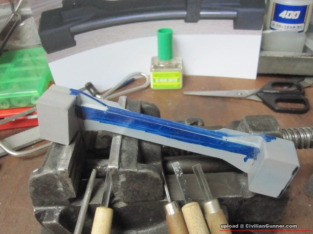

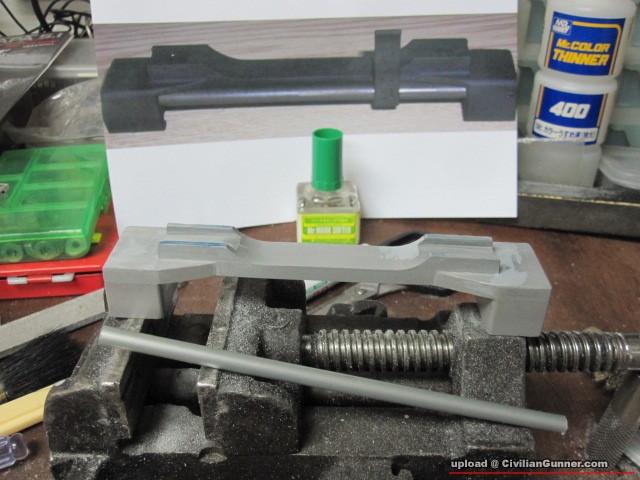

MSG90...........之............鏡橋硬膠模型製作篇...........part 1
條橋造法有兩個形式(真橋應該有六款)但都係由底座基礎演變出泥,
1...............................六吋骨
2...............................25mm平底圓鏡碼
小弟選擇1既造法
係此制作純為無聊興趣,比例亦非實數,全為段估制作,要求甚低,有怪莫怪

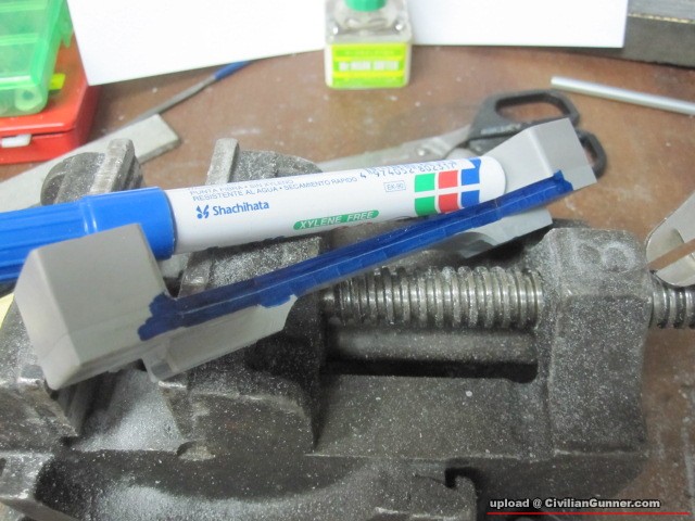

[ 本帖最後由 tango1997 於 13-4-2011 23:24 編輯 ]

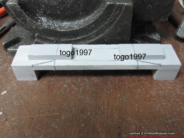

13-4-2011 23:18
開料
13-4-2011 23:18
痴死佢
13-4-2011 23:18

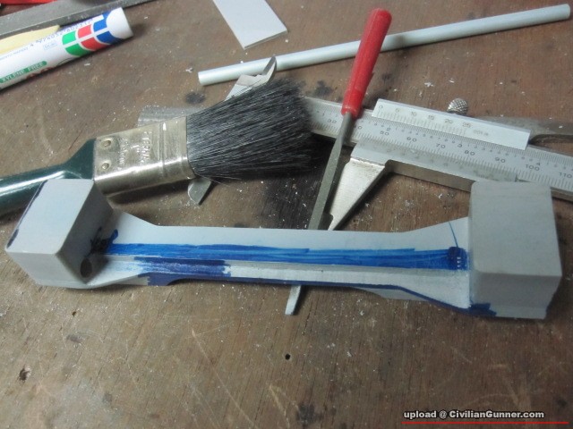

劃線
13-4-2011 23:18

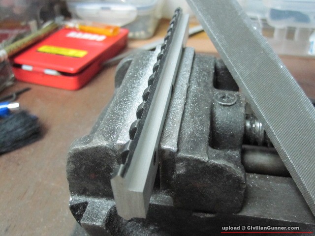

用銼去除唔要既材料
13-4-2011 23:18

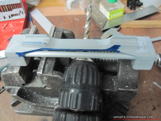

從m4ris前托切出三條6吋骨,所以大家睇到條骨灣灣地
13-4-2011 23:18
汁低一邊
13-4-2011 23:18
汁埋另一遥
13-4-2011 23:18
汁埋頭尾角,費事割傷手
13-4-2011 23:18
劃線銼坑
13-4-2011 23:18
坑.............兩邊都要,造埋橋內兩個大弧位

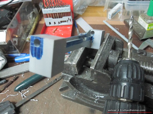

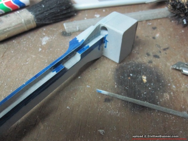

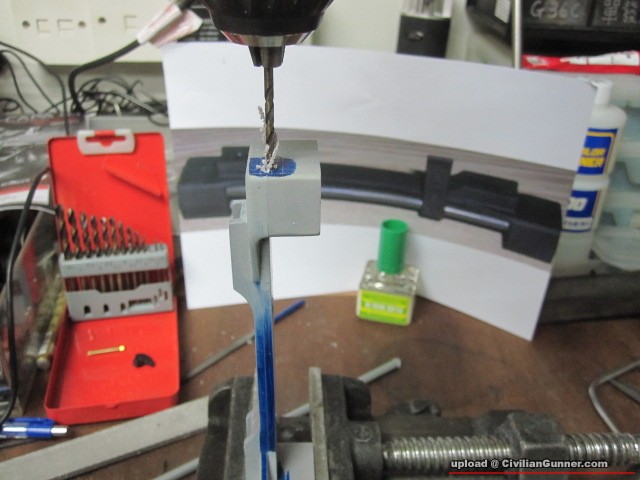

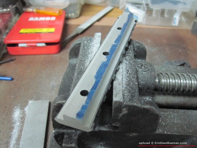

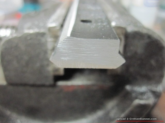

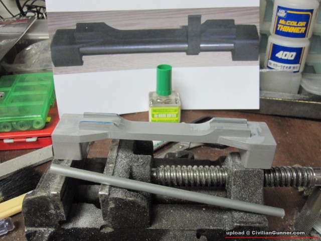

MSG90...........之............鏡橋硬膠模型製作篇...........part 2

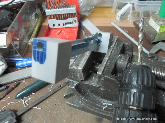

14-4-2011 00:01
比小弟係自己個氣槍墳場搵番條廿幾年前既JAC入彈條
14-4-2011 00:01

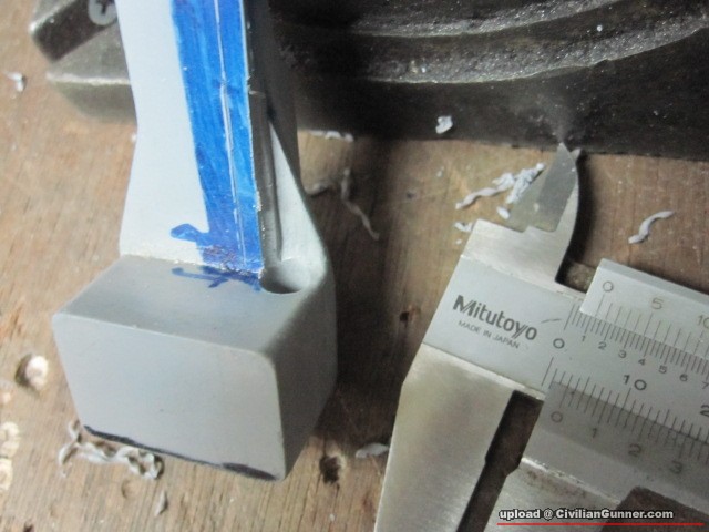

劃線剷走多餘料
14-4-2011 00:01
先刁好內陰角
14-4-2011 00:01
內陰角特寫
14-4-2011 00:01

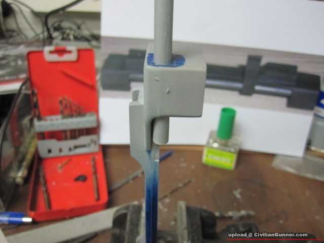

MARK位鑽窿
14-4-2011 00:01
穿左
14-4-2011 00:01
入彈條試位
14-4-2011 00:01
鑽埋另一邊
14-4-2011 00:01

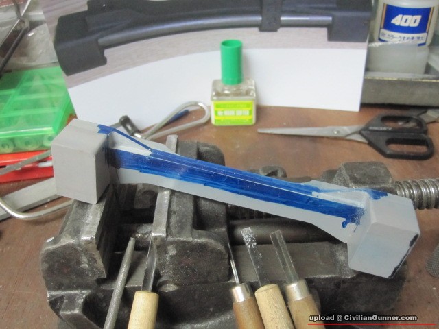

挖走橋底位避圓柱
14-4-2011 00:01
刁走凹位用泥藏假鏡橋掣
14-4-2011 00:01
外觀暫如下
14-4-2011 00:01
入柱試位..........又過一關
