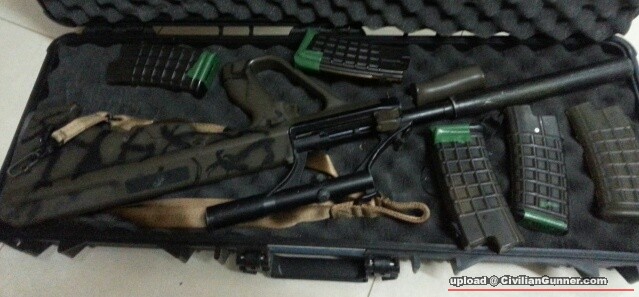

細佬有位Unlce有把馬記AUG唔要(細佬仲未見過實物),但近十年無開過! 又聽聞馬記AUG已停產,我想問各位大佬應為支槍拎去比人汁汁可唔可以打得呢,另外仲有冇配件同零件出呢?感激各大佬意見!
絕對打得。。。好槍一枝
咩色AUG??
係軍版鏡版就一流啦

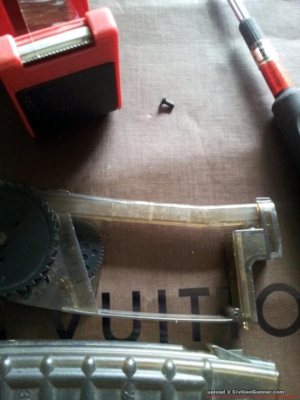

此槍就算馬記匣都有上彈不良既缺點。。。但絕對可以小搞修正。。。快頻唔建議!

下下都要(豆住,豆起)隻匣先出彈順?
就係要彈匣制加1mm膠片

原帖由 失去靈魂騎兵師 於 14-3-2014 17:33 發表
下下都要(豆住,豆起)隻匣先出彈順?
就係要彈匣制加1mm膠片

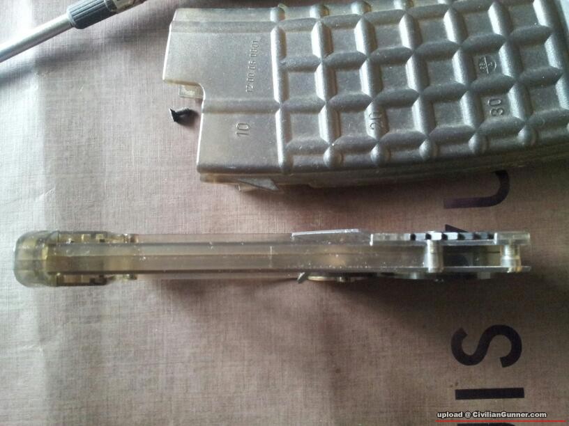

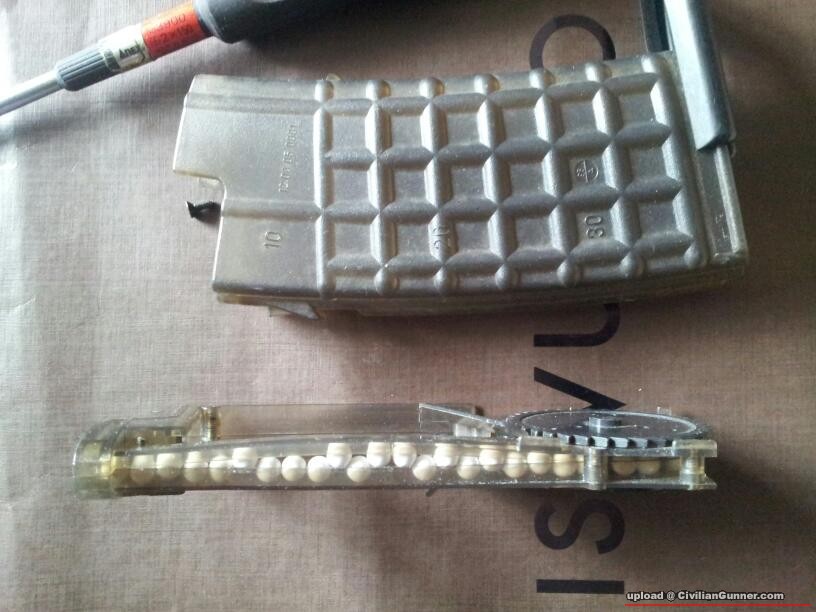

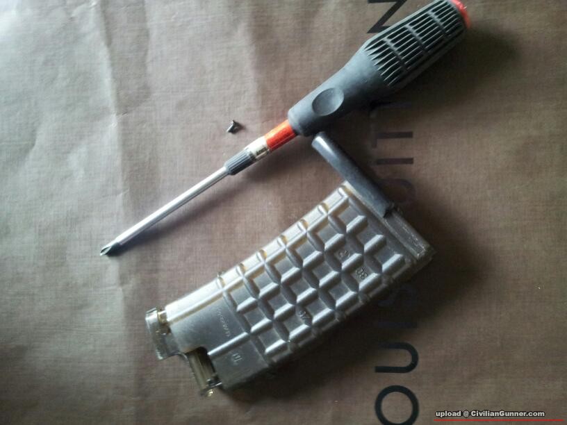

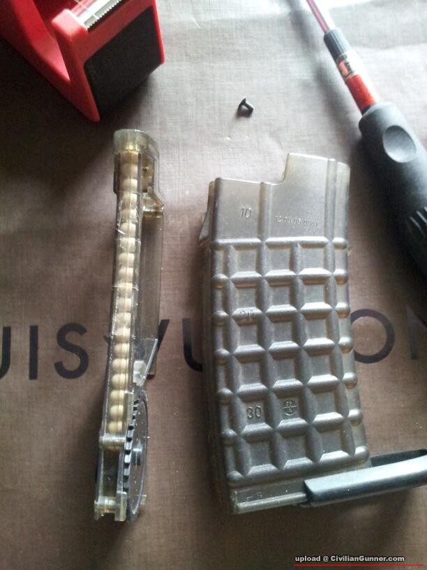

第隻牌子唔敢講。。。。馬記小搞就好暢順
原帖由 cahillwong1983 於 14-3-2014 15:08 發表
因為馬記原裝鍊匣上彈導管唔食力!
上滿鍊會撐到Z型列。。。因而jam彈或上彈不順
簡單小搞痴胶紙後。。。龍精虎猛。。。粒粒有力

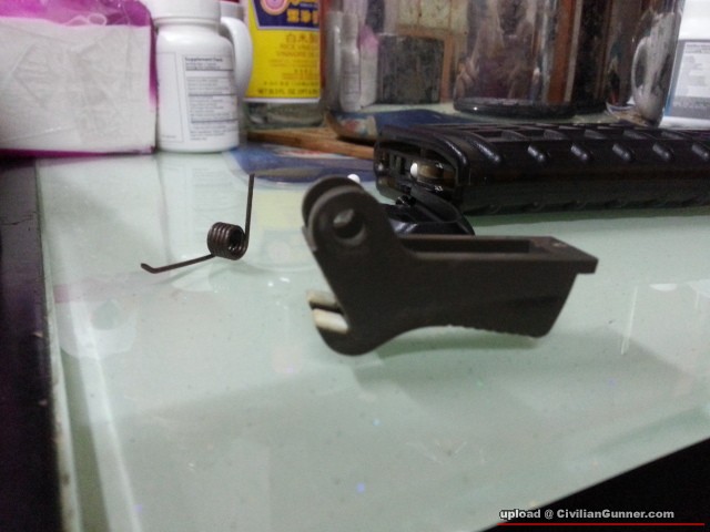

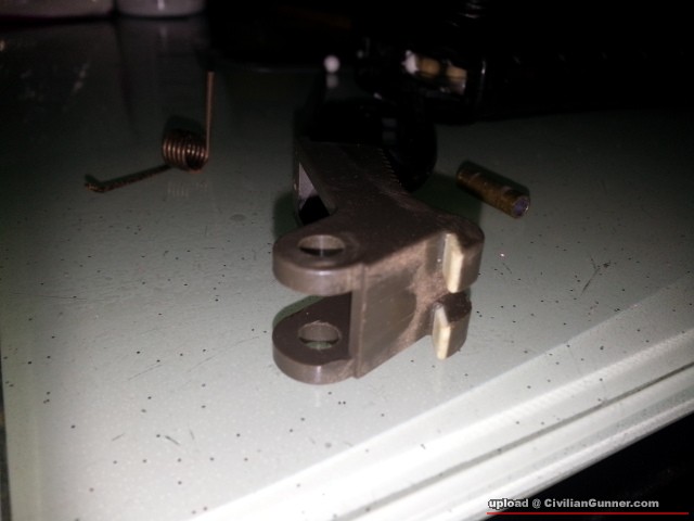

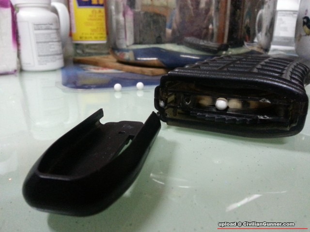

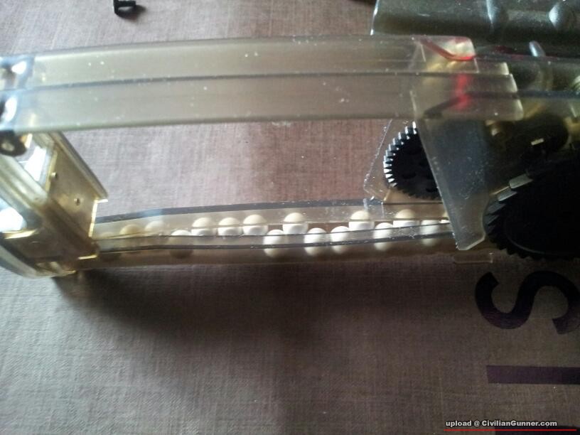

ca aug 匣底蓋後面有個洞!
有時jam左(果洞同底蓋卡著粒彈)
試下底蓋鑼絲宋開小小如有改善!

我的老戰友
