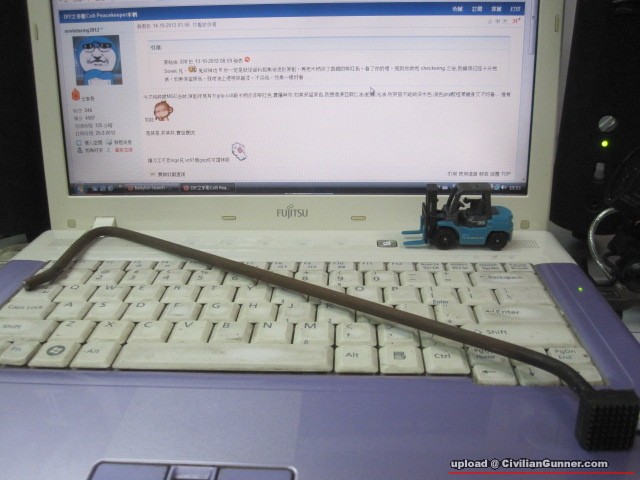

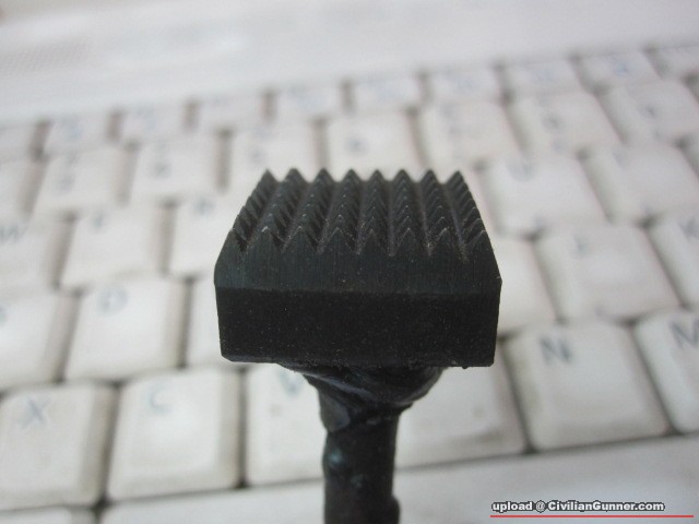

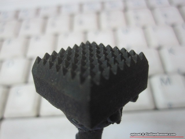

菱型紋刀小弟8年前DIY過一把手工具......主要幫人做獵槍柄握把紋......求先係墳場摷番出泥......見油(熱處理)部份全無�袟{.....但依然幾鋒利....唯拉把手已鋪上一層��
[ 本帖最後由 tango1997 於 14-10-2012 16:15 編輯 ]
14-10-2012 16:13
握柄係英制2分爛鬼鐵遠
14-10-2012 16:13
用標套銼裡面既3角銼仔蹤橫開坑
14-10-2012 16:13
刀粒本身係藍牌鋼料
14-10-2012 16:13
焊接手柄後....淬火....見油

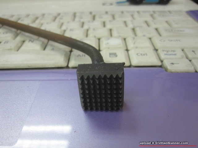

tango 兄, 想請教你用這把工具做格仔紋時,是把它敲打於槍柄上造出格仔 ? 還是要拖要刮要鋤?       Thanks !
神級力作
原帖由 33tt 於 14-10-2012 20:08 發表
係咁既 。。。。小弟件野右手“豆“住尾曲抦。。。。。左手壓住前端。。。。用拖拉既方法由淺入深在弧型木件面施工。。。。平面也可

不過好似咁大塊ge?60度立方錐米好利下?你點削?有無作品睇?

唔係好大粒。。。。六分乘六分咁大。。。一寸丁方唔夠

你是否用機油焠過火?
原帖由 sovietarmy2012 於 14-10-2012 23:14 發表
禾不是左輪王. 我最精其實係AK
亂咁嗌我會得罪D"如來"级高手....
不如揾日吹下水la
你是否用機油焠過火?
係。。。。普通机油
