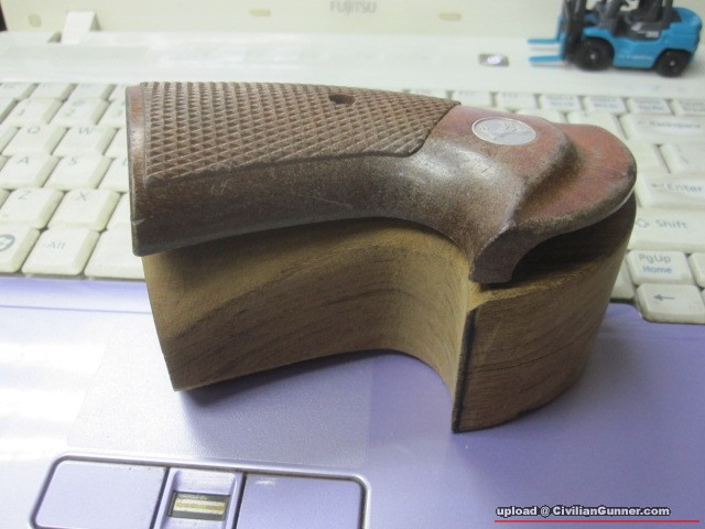

影埋舊357柚木出泥

Awesome! DIY woodgrips master!
Beautiful teak piece! :-b
Lovely wood grain!

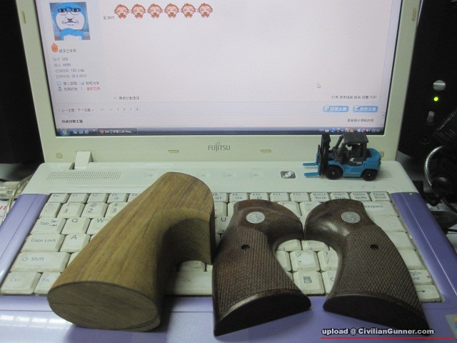

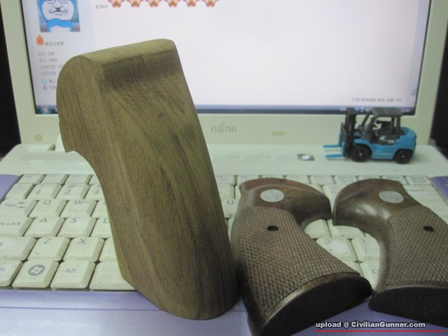

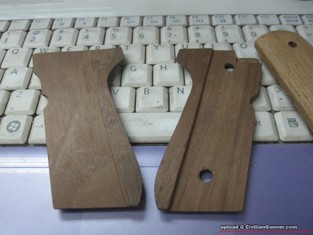

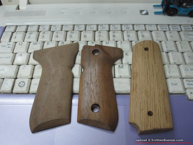

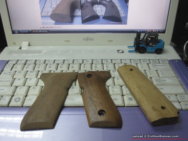

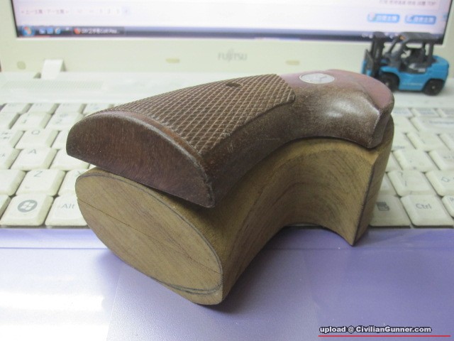

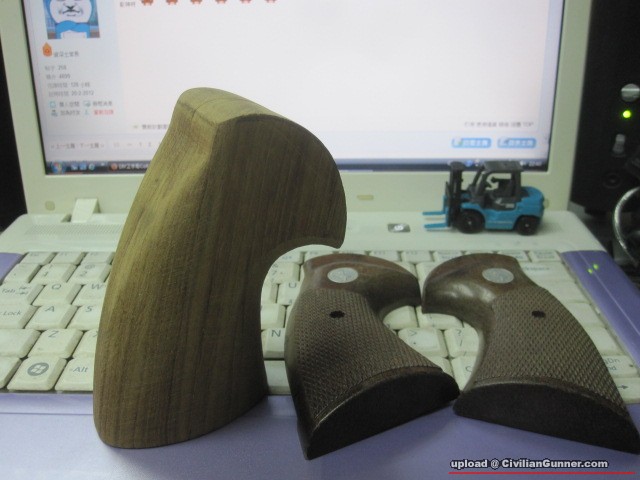

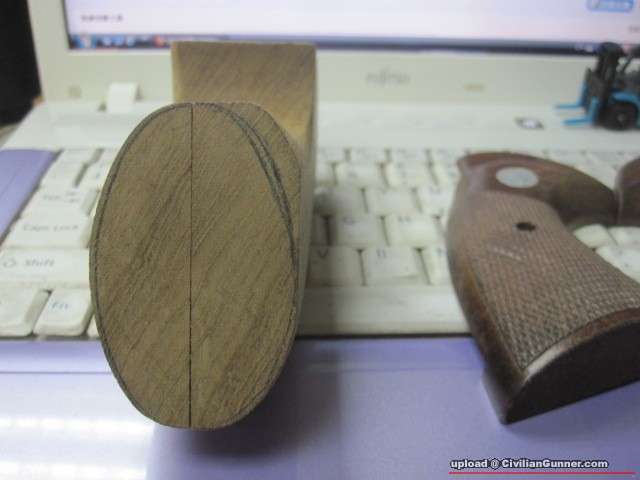

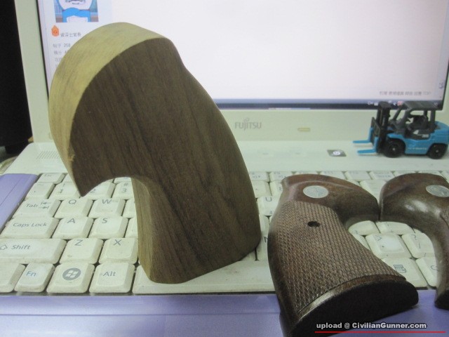

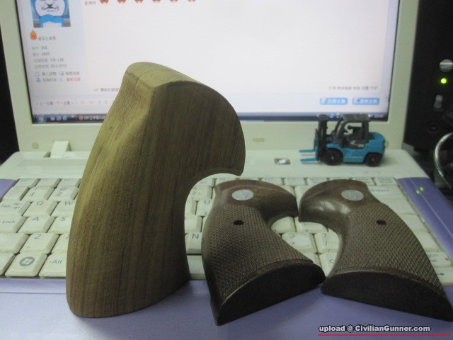

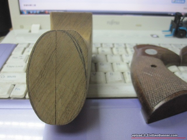

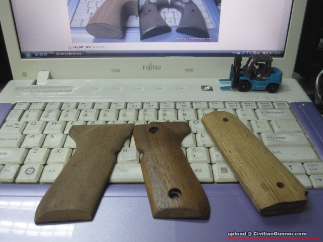

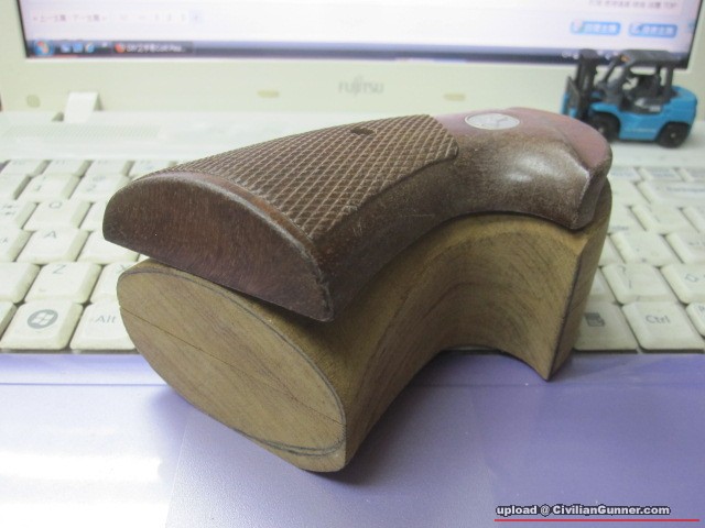

掉鬼埋D半制成品出泥嘞.........唉........無乜心機完成 ........有時諗.......哂鬼哂D時間人工 .......買對堅野番泥唔洗搞咁多野
對柚木92上左士力D色麻麻.....唔滿意右掉低左.....未開窿個塊係原色

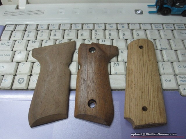

對45柄係日本唔記得乜春野木.....D木質造落想小爆日本仔.....

柚木可彫也.木紋對grips最長距為中,高手
建議你鑽好先彫.我就係做好左右出左事換過,仲鑽吾好先吾夾位
我係你的fans來的,做fans被打PP
有時諗.......哂鬼哂D時間人工-----係!整木grips係on銀799的行為.若非無得揀,我吾會整.
奉勸各位不要只看廣華街,要堅要靚要平,外國多的是.
日本乜春野木係好差,全日本都差.Car牌好,caw牌次之,其他吾掂

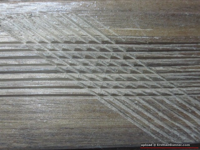

主要貪佢堅硬....紋靚...易加工......用白橡.....調色粉上士力可以染成黄'橙'紅'啡等等......好多選擇......因為白底......易染.....同染後紋理凸出

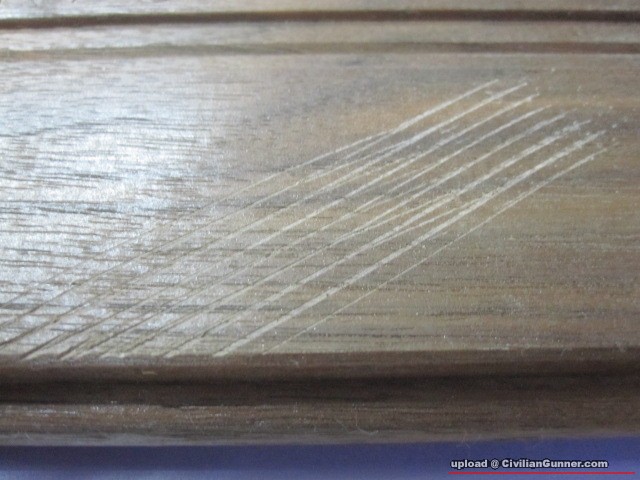

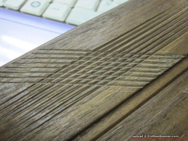

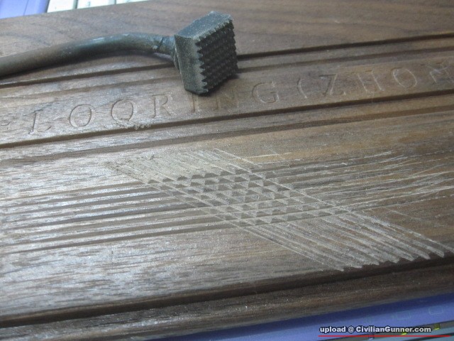

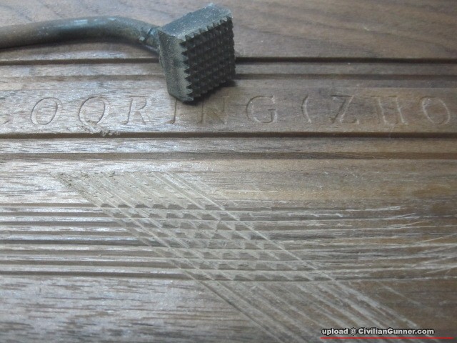

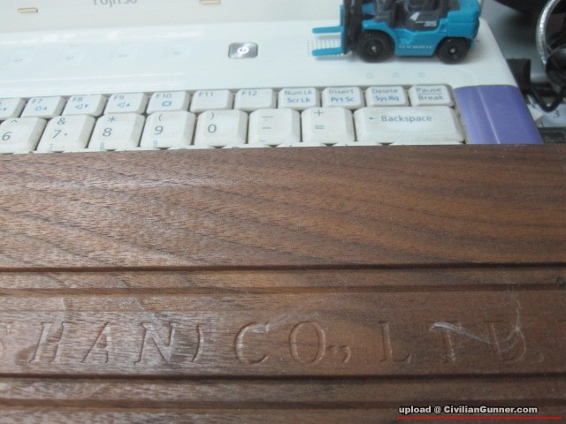

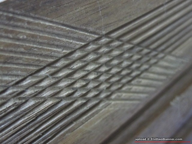

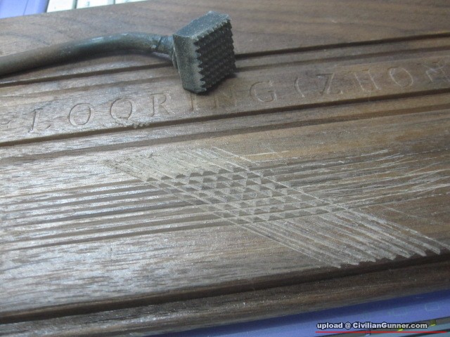

DIY刻木紋刀具效果圖

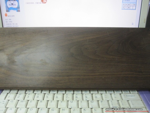

哩塊地板係所謂既美洲胡桃木......當年砵籣街sample......no pay
D木紋正到扯哂旗呀
把爛鬼野依然鋒利
