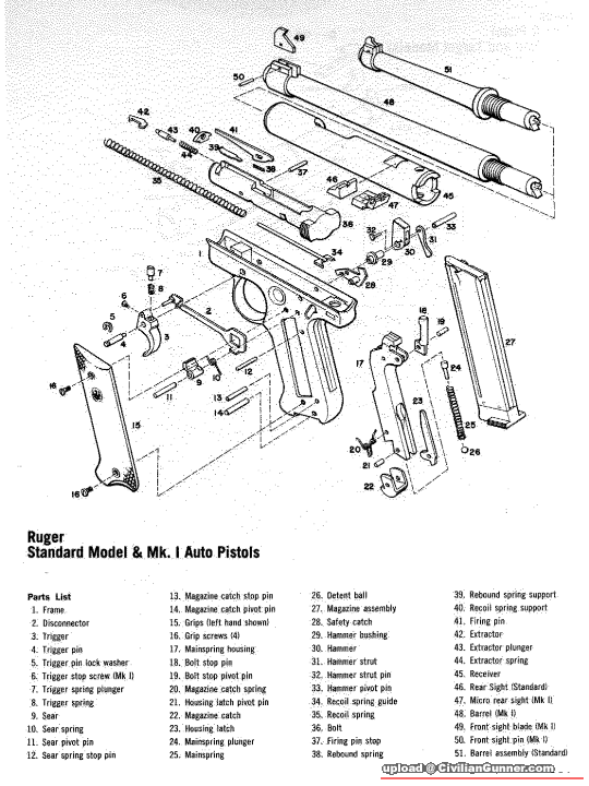

連M1934都做到用匣的GBB, Woodman大把咁多實有位, 就看來有無廠家開發吧.
反而Ruger MK1好似簡單, 但個bolt設計可能有d難度.
的確有D難度
其實如果出到mk1 點22 佢既氣槍後座力都可以做返接近真實既blow back力度
而且佢條管係fix....競技準確度同集彈性。。應該會好好
如果RUGER有。45版,咁9mm咪可以做軍用?
Mk1 份bolt應該唔難, hammer撞針個到最難
分解pin係grip後方穿上去, 岩岩係hammer, 撞針位置

原帖由 ayaka 於 21-4-2016 21:43 發表
如果下身唔彷真設計,抄返P08, 咁又可以嗎?
個bolt唔得係因為係回鏜干係個bolt底, 如照咁樣放個飛機size可能好細,未必夠氣推晒個bolt.
回覆 29# 的帖子
回鏜干係BOLT 頂, 飛機可做D型(類似馬記18C)
分解PIN佔左位, 得番好少空間放HAMMER, SEAR, VALVE LOCK
除非VALVE LOCK仿WA放彈匣
