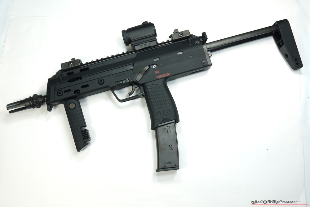

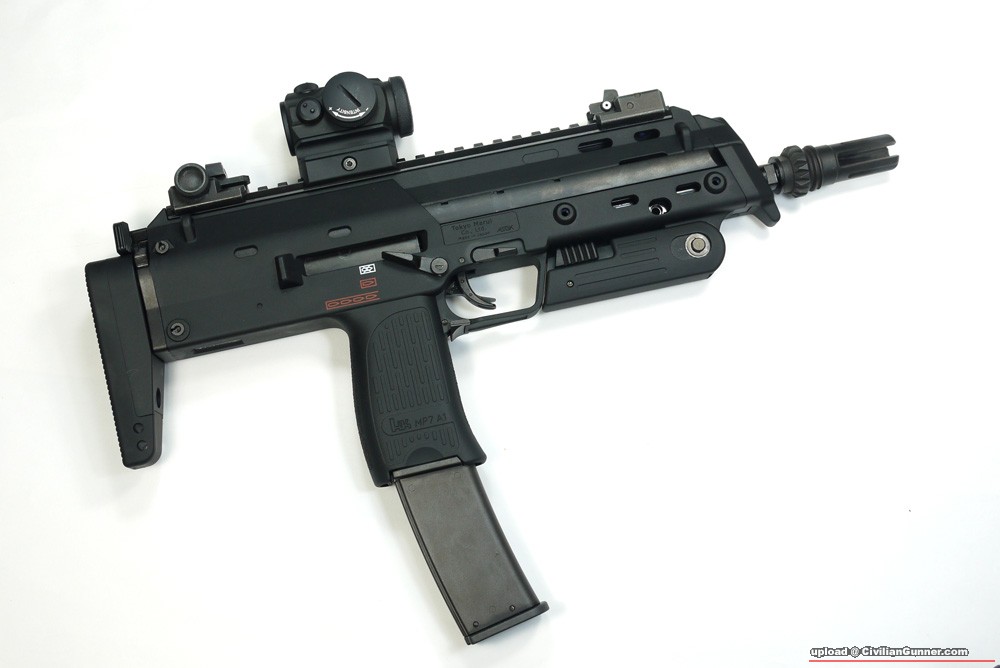

早兩日終於到手,

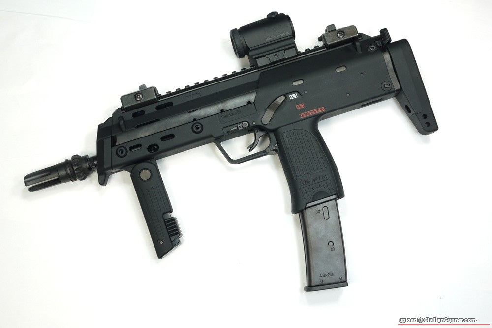

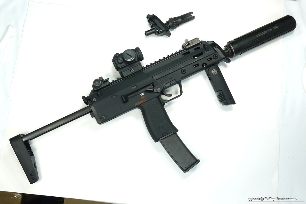

外觀:

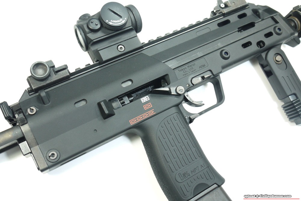

我覺得造工一般, 表面幼沙紋, 色水非常啞, 啞到有D偏灰色...
夾口位比較明顯, KSZ的靚不少, MARKING當然係KSZ靚...

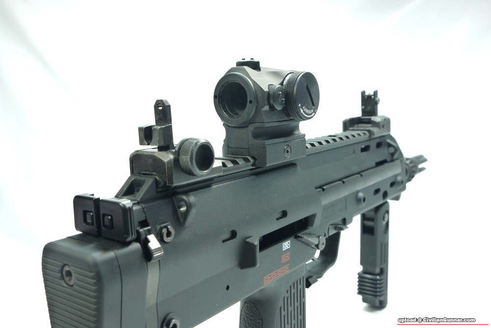

對sight就同aeg一樣, 造工麻麻...
selector比aeg好好多, 定位夠緊, 感覺實在好多
馬記MP7非常重, 2.2KG單手當手槍用都幾食力(之前玩開馬記MP7 AEG非常輕)
重量重心係pistol grip, 用左尾托感覺好好多
份bolt carrier都幾重下, 有成199g, 飛機比手槍的大隻好多,氣缸超大容量
carrier係分體式, 前段係膠件, 相信補品一體鋼bolt carrier會更有份量

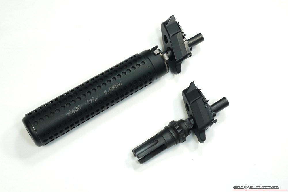

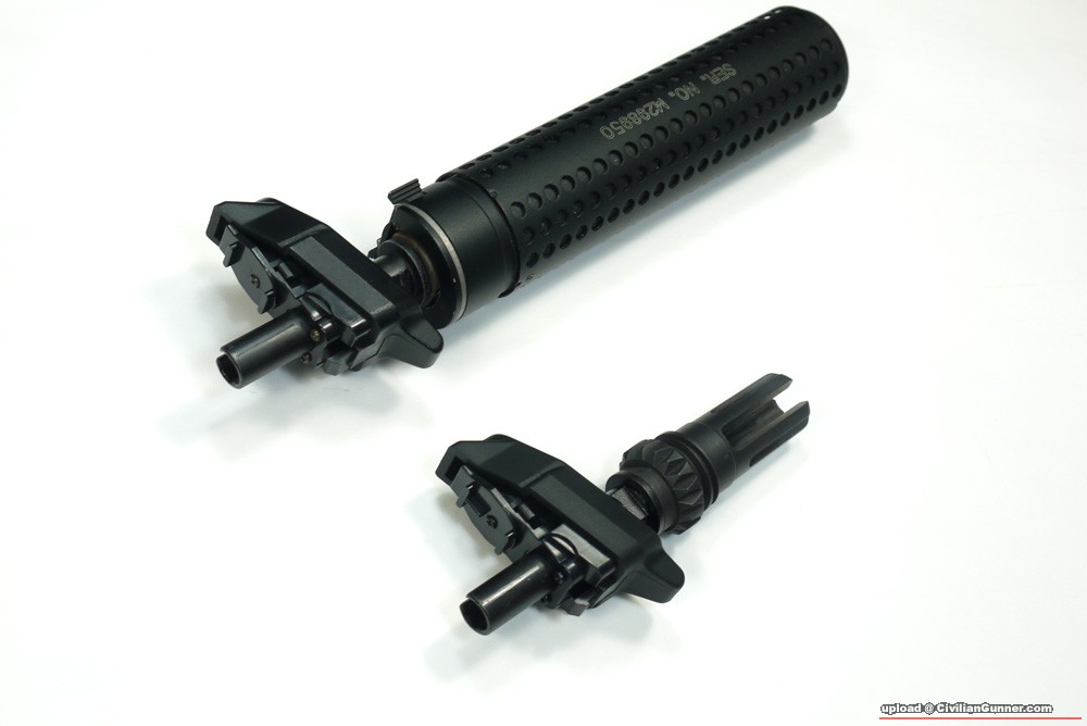

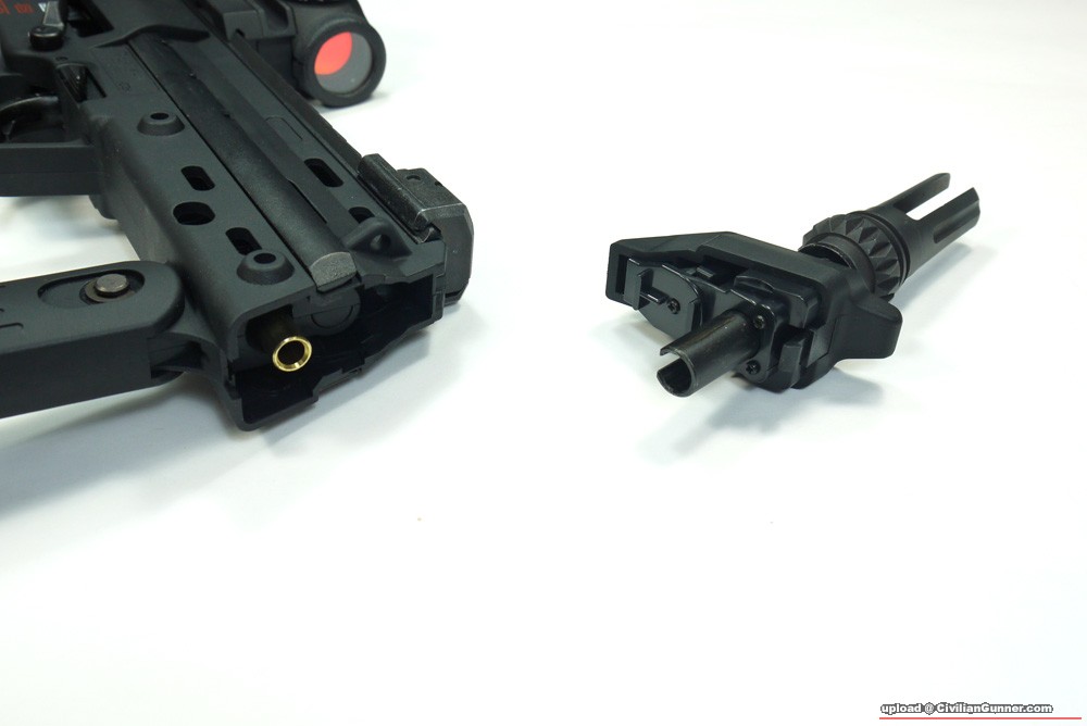

槍頭部份同aeg一樣, 可直接互換, 小弟一個用火帽, 一個用消音, 裝拆方便過qd silencer
實射:
唔理咁多, 直接打TOPGAS!
後座非常勁, 接近VFZ MP5
topgas, 0.25g, 出力最高有1.29j, rof有17rps
打4-5發burst, 清到匣, 再可打多廿飛到
彈道很不錯, 而且好穩定, 同aeg差不多, 打大場無問題
屋企5m 打木筷子, 槍槍中

blowback力水接近MP5
"屋企5m 打木筷子, 槍槍中"
都好準喎
唔知有無KSZ可擺埋一齊對比下呢
玩過真係幾正 blow back 夠勁
好準 7M 屋企射紙 單飛 粒粒中 同一個位
full 都唔大過3cm
真係幾重
尾托唔多舒服 所有MP7都係?

師兄,我想問下,拆完個Blot點拆條內管出嚟?謝謝。

Hot up 組前面有條彈弓,有兩粒黑色鏍絲鎖住,鬆咗就可以全組hot up從後取出
期待有師兄換hi cap 7"管落去…
謝謝指教。
冇深入拆散, 但鬆兩條pin就甩bolt 好方便, 反冇向勃trigger 露出調hopup 感覺牙煙., 同時我少少擔心做定管有難度.  我都跟樓主一樣, 一check 冇漏氣後即打topgas , 心諗, 爆咪爆, 最多爆左等parts…
