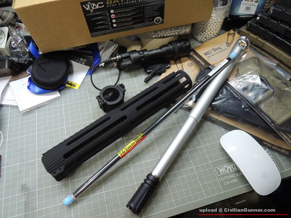

[others] 今晚又有野砌了.....11寸骨+14寸管
之前order的東西上午到曬手,
放工就即刻去到e興趣買骨及管
15-6-2012 21:53

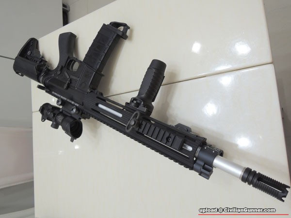

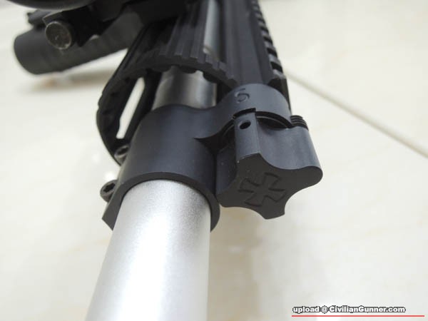

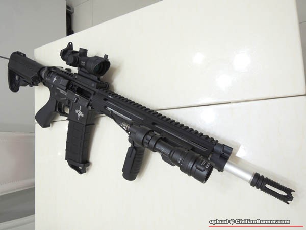

昨晚有時間開工砌好左了,
原來呢支骨個Gas tube位完全由頭到尾都被封了,
沒有可能用Gas tube...就只好用呢種Gas Block啦
用Npas set到1.5J

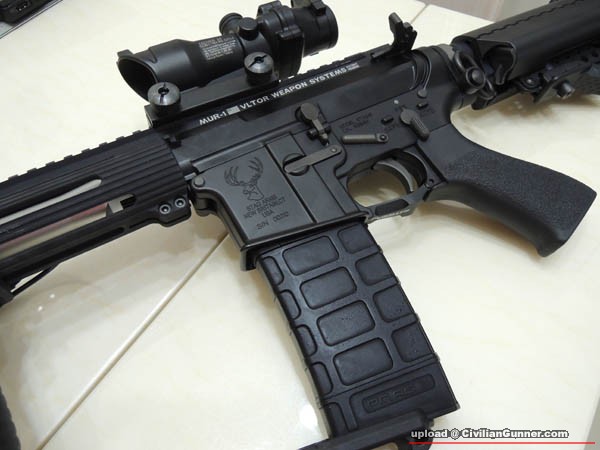

原帖由 RCman 於 17-6-2012 02:37 PM 發表
yes, KA body + WA system
C兄,想問下 個Knight's Trigger Guard 是什麼牌子,
我也是 KA鹿仔身自組GBB, 但試過 2 個K's trigger gard 都唔岩位 (AABB , Pro&T)
謝謝 , 賜教
原帖由 RGM-111 於 17-6-2012 17:08 發表
謝謝 , 賜教
我用緊呢個都係Pro&T的,
是不Fit位,要"汁"少少位至入到。
GP的比較好少少,不過同樣要"汁"
以價錢計,KA的metal body性價比最高,
重有就係Barrel Nut兼容性比GP好很多,牛牛出的Nut mount入KA無問題,不過入GP的有試過唔得。
做工比GP好,我前後買"鹿仔",Vltor及"TROY"三款。

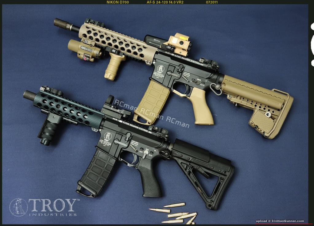

師兄,DYTXC 出的TRX骨有gas tube位,
如果買TRX都唔好買牛牛骨。
上圖沙色TRX係 9" DYTXC出品
下圖黑色 7.6" TRX 係祖國出品
兩支骨同樣直表入到Gas tube唔洗加工
