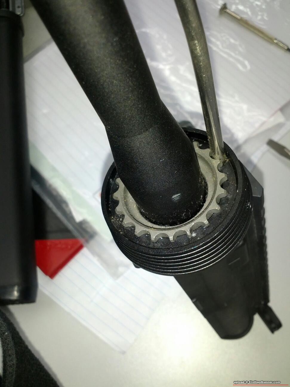

請問師兄, 如果要拆G&P M16前節, 要咩工具用來拆ring?
可以係邊度買, 幾錢到?
要唔要拆埋準星同回氣通?
我未知方法前唔敢用暴力嘗試
Thank you very much!!

主要是拆前準星同回氣通係一齊 , 槍管同槍身個叫太陽環 , 買大陸仔野好 , 因為其他好貴 , 你又唔會成日拆 !
工具 : 槍街有得賣, 有平有貴
一家要先拆前準星, 打PIN後留意有無細鏍絲仲未鬆, 連回氣管一齊拉走
用買返來工具拆下太陽環, 槍管向上計反時針方向, 有心理準備幾暴力, GP應該組裝時落左鏍絲膠, 會好實

請問師兄係咪要用機開ga?
我整到手都紅晒, 郁都唔郁
唔需要亦冇機器係開太陽環的
如果你係用一隻手拿住上身, 另一隻手拿住太陽環工具去扭
o甘扭唔鬆都算係正常的, 因為懸空唔就力.
呢種情況你需要虎鉗把上身鉗實.
如果冇就無謂特別去買, 用得著的虎鉗都又大又重又貴.
倒不如俾少少槍舖賺請佢地搞算數
我用十字批拆到-.-

原帖由 loveless 於 26-7-2012 15:09 發表
唔需要亦冇機器係開太陽環的
呢種情況你需要虎鉗把上身鉗實.
如果冇就無謂特別去買, 用得著的虎鉗都又大又重又貴 ...
........扭爆左個身有師傅墊底 ........自已扭爆左.......秋袋刀dup穿
PS:虎鉗唔貴......但買左唔係成日用就左訂
