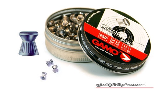

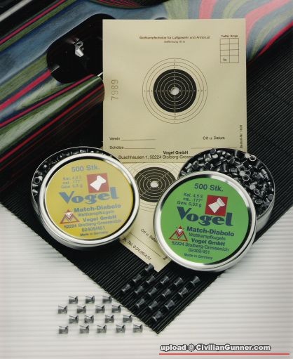

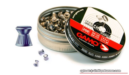

1.鉛彈英文PELLET 口徑分0.177英寸(4.5MM) 、0.20英寸、0.22英寸、0.25英寸 ( 標準類 ) , 及.357英寸(9MM)、.45英寸、.50英寸( 大口徑類 ),
而一般有不同的類型子彈,如: 平頭(WC)、 中空(HP)、  圓頭 (RN)、尖頭、穿透 (ARMOR) 等...,近幾年亦流行輕量合金彈(LEAD FREE)....
就算相同口徑、相同類型鉛彈也有不同的重量,通常是用英制單位gr(厘)來衡量(1gr=0.065g)...
一般(標準類)的鉛彈是用作競技(打靶)及打獵用途,而(大口徑類)鉛彈是作打獵及武器用途....
ps:奥運10m氣手槍及10m氣歩槍是打0.177英寸(4.5MM)平頭(WC)鉛彈重量大約7.7gr-8.2gr(厘)約0.5g-0.53g左右...
2.我見導管內有坑~有咩唔同? = 是來福線,用以提升子彈準度及射程....
3.係咪一定用co2  = 未必,通常分CO2、彈弓、手PUMP及壓縮空氣 PCP等等;而目前最高級、最高精度的競技(打靶)、打獵氣手槍及氣歩槍均使用PCP壓縮空氣型.....
4.如果有槍合用,大約幾$$? = 太多不同价位及級數,難以盡録,不過先要了解支槍是否合法才問價錢...
明白未? 再有吾明先再問....
HAPPY SHOOTING!

match WC.jpg (37.89 KB)
31-7-2012 22:13
平頭競賽鉛彈
31-7-2012 22:36
高級10m靶世界賽專用0.177英寸鉛彈
