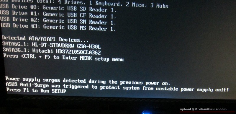

我經常打打下機(SLEEPING DOGS)就突然間眼前一黑! 無啦啦自己斷電重新開機, 之後就有以下文字
請問大家識唔識整?
謝謝

電源不穩定
火牛問題?
似壞牛喎? 我之前試過類似情況
比舖整好, 因為佢地可以換件試, 容易confirm 壞乜
一陣買左隻牛原來壞底板就唔開心啦
先試BIOS→Power→Anti Surgy Support [Disabled]
唔得,您可以reset BIOS
最後,本身火牛不穩,不夠驅動電腦所有硬體
打機時full loading可能就會
您可以拎走張顯卡用內建試試

補充多少少資料
版 U RAM 顯示卡是上兩星期買的, 其他都係用左3年的舊伴, 包括隻牛牛
我去試試關閉個Anti Surge Support
謝謝
皇家空軍
本來玩COD MW3 入game玩3分鐘內一定會重新開機
我試過拆走display card, 用onboard display玩mw3就冇再自己重新開機
關閉個Anti Surge Support之後就冇上面句野, 直接重新開機入WINDOWS
謝謝
皇家空軍
原帖由 Royal_9413 於 2-10-2012 03:19 發表
謝謝
display card食電
用onboard,火牛唔洗供電比張大食display card咪無事囉
所以應該都係火牛問題
但係close左anti surge會唔會令D機件因為power surge而折壽?
原帖由 enochtam2 於 2-10-2012 11:11 發表
我覺得熄anti surge應該只係用黎測試...唔係長用...
謝謝各位協助, 換左火牛就冇事啦~~

可以開返anti surge
原帖由 亞爾多 於 2-10-2012 23:24 發表
可以開返anti surge
開返了, 謝謝
