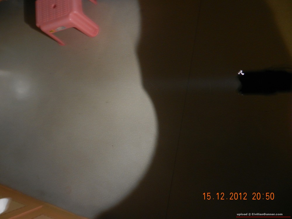

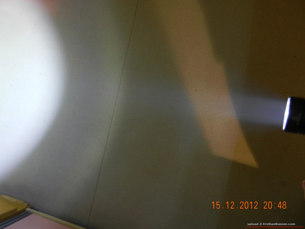

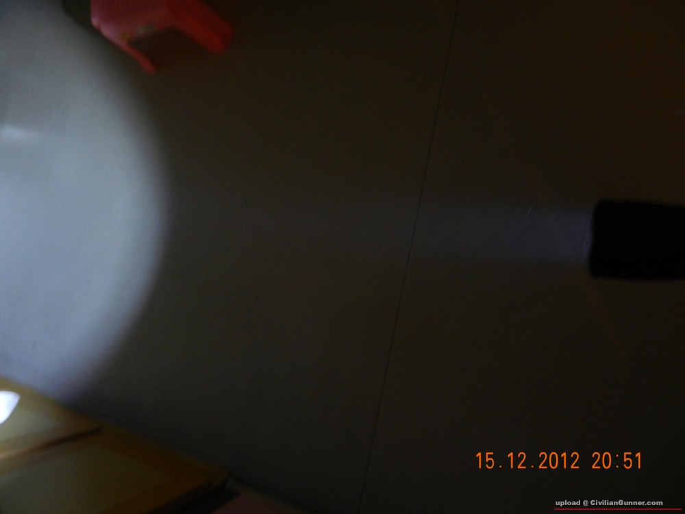

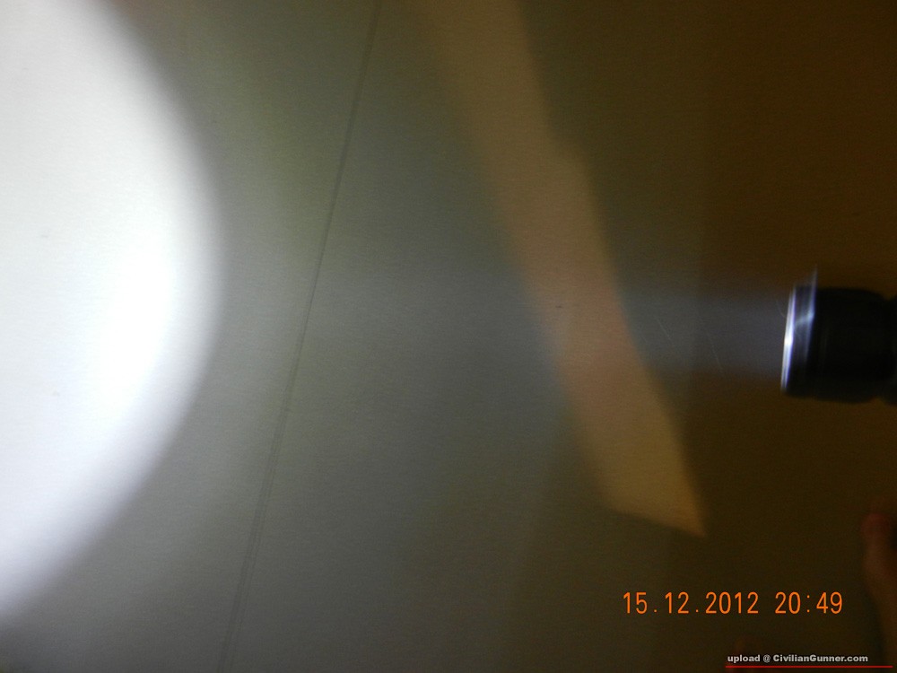

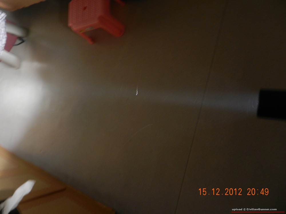

土炮Fog machine, 紙札舖十幾蚊札, 我用左3支
快門1秒 ISO200 光圈3.5
淨係係玄關開左一盞長明燈
人眼睇會明顯得多, 因為地板反光
同場轉載P60真正遠射膽
真係有個正方形出左黎, 接近完全聚焦
[ 本帖最後由 潛陣水 於 15-12-2012 20:54 編輯 ]
15-12-2012 20:52
太陽路人V20C
15-12-2012 20:52
太陽路人T20CS
15-12-2012 20:52
E2D
15-12-2012 20:52
鴨記P60黃膽
15-12-2012 20:52
U2
