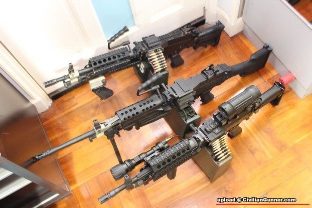

原裝m249 mk2 加cheap 雞 AD 卡式 彈箱盛惠 330 蚊,上彈完全冇問題,只係鎖住彈箱個卡旬位略鬆,用電線膠攝一下即可解決。聲控功能良好並靈敏,只係見到個彈箱入面其實大半位置係用不著的,總覺得有點浪費。
建議DIY 上D 色或用硬卡片掃些字上個彈箱,應該好睇好多。另外一個老問題,就是大箱總是會頂住托護木的手,一係轉細箱,一係加魚骨棍仔,以便改變托槍方式。
整體都是金屬,但哪些是鋼哪些是鋁我唔係好識分,總之就相當扎實,而且頗重,那個幼幼的手抽唔係太有信心渣住佢FING 來FING 去... 萬一斷左... 買過一碌吧,似乎有第三廠出過鋼手抽的。
輕易可開的蓋,入面是相當厚實的波箱,傳說話非常耐用。雖然個蓋靠尾尾的兩粒的鎖實,不過合上時絲毫不見搖動。
窮人平玩法,AD 卡式的槍身蓋,盛惠兩舊多D ,本身是FOR A N K 支槍的,不過CA 完全通用,換有骨蓋後,個照門安裝得比較後。
同埋雖然個蓋尾部本身有2 粒的用來鎖實槍身,不過原來係爭少少尺寸,鎖唔到的,請拆番CA 本身2 粒的裝落去,不難。
黎緊會買埋下魚骨加短棍仔,始終打GAME 唔係成日有位比你落腳架 喪FULL ,基本上走動還是需要的,再加埋 10 粒DUMMY 5.56 彈答上個彈箱做樣 ( 順便遮一遮上彈位 ) 咁窮人平玩M249 計畫就完成。
最終樣式:
性能係咁E 講下,8.4 V 普通電打到17 RPS ,J 數就 1.39 ~ 1.42 遊走。
用個AD 卡式彈箱在靶紙度掃一下,是整齊的「CUT 斷」了,供彈順暢。
呢舊牛龜電係之前玩M16 梗托時買的,後來已用不著,M249 個尾托就食得起有餘,個托夠深又闊大把位,放多包薯片入去都仲得。
TESTING

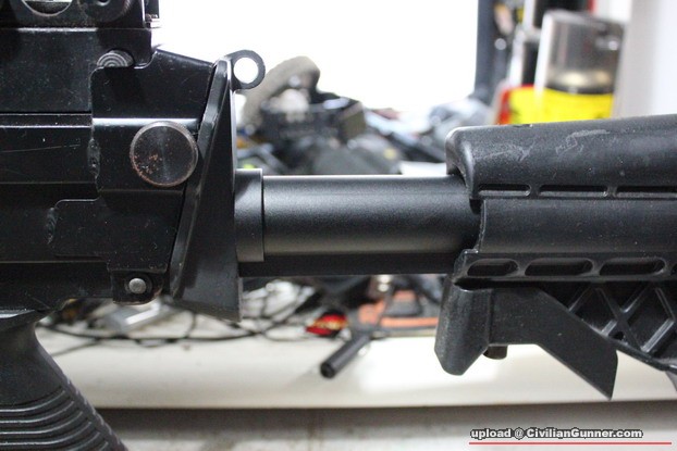

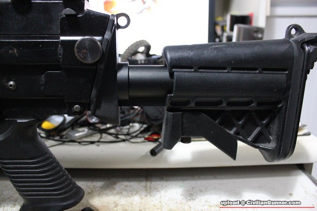

原來 gp 個托係唔岩裝 ca / a and k 的...之前睇台仔裝話裝到!係!裝到.. 不過成碌野好似勃起左咁...
ca / ak 托又收不到2 手,買左碌 gp 6 舊 ,可以點?執執佢..
見圖吧
如果想碌野直番,就要咁... 條gap 要補,個洞亦要開寬少少
磨到傻的洞洞,由於是鋼,所以非常硬淨
包cheap 膠紙噴油
直過直昇機
這張看得清一點
仔細看是整得有點粗糙,不過我手上沒有ab 膠慢慢修,只有一劈劈原子灰,抹完再磨,大概係咁...
相比起一碌勃起的尾托,我寧可要呢d 粗糙...
至於硬度是可信的,只要唔好托住碌尾托fing 來fing 去就唔會有事,而且上完2 個pin 之後沒有搖動,
重點是磨時用手銼,慢慢睇準先磨,就會fit 了

冇向上勃起咩?
ca 直上gp 是會斜棍...
原帖由 Dave 於 8-2-2013 22:34 發表
冇向上勃起咩?
ca 直上gp 是會斜棍...
CA唔知,A&K可以直上GP尾柄 ,一樣好直無扯旗

咁ca 同 ak 尾應該唔同了...
ca 上扯起碼 5 ~ 10 度
有時係要大力小小,但真係好fit...
