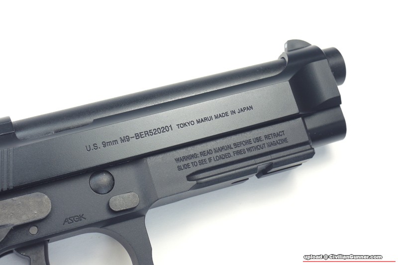

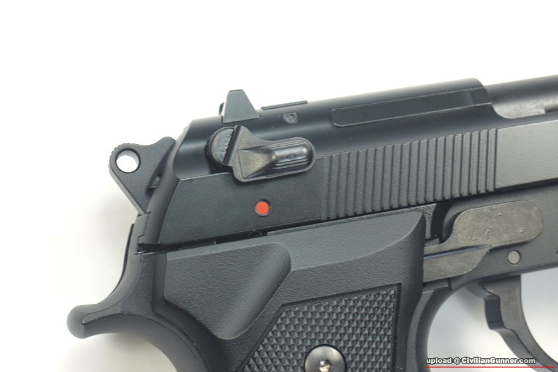

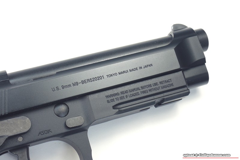

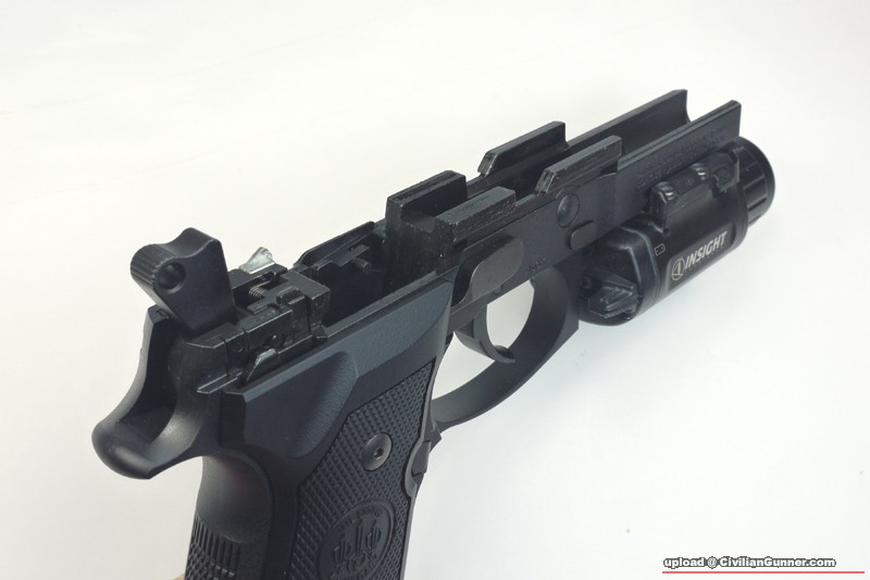

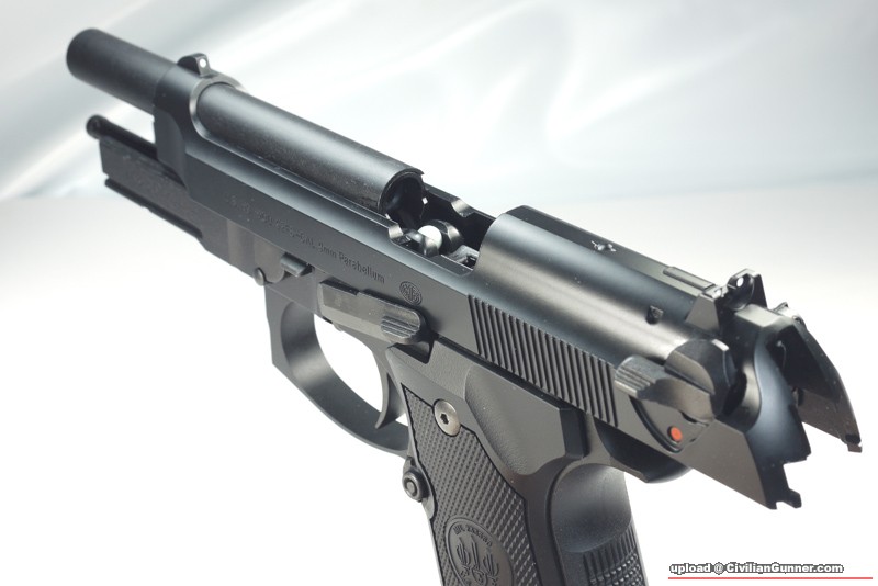

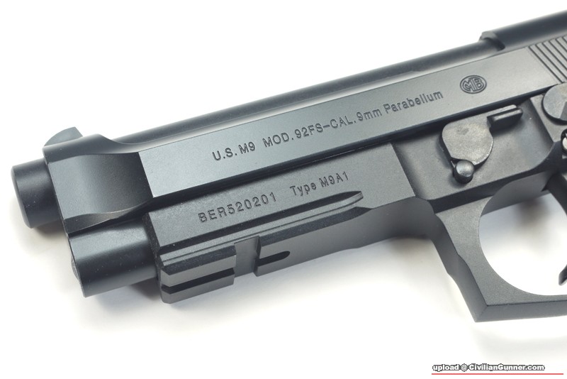

馬記重新設計的M9A1, 終於有可變HOP-UP & DECOCK功能(KSC/WA有左好耐...)
m9a1膠身表面有做過加工, 去除模線再做幼沙紋(不知是噴沙還是噴油??)
槍身內有金屬支架, 應該十分耐用, 重量也提不少
槍連匣重988g, 同真槍連空匣重961g接近
彈匣新舊版可互用, 兩者基本相同, 舊版只能從上彈位入彈, 新版可以就下面入方便一點
但新匣匣身近上彈咀位置反而薄一點...上彈咀較易被follower彈爆
trigger比舊版輕一點, hammer也不重, DA扣機十分輕鬆
SA扣機比馬記GLOCK還輕, 行程不長, 快扣十分輕鬆
slide同下身非常緊貼, 上下左右幾乎無鬆動
slide前頭有金屬補強而且好厚料, 應該很難撞爆...而行程比舊版長好多
內管有115mm, 比舊版長少少, 新管係特規的, 上有o-ring槽
用黎固定重鐵(增加重量用), 一般內管不合用
hop膠沿用馬記規格, 但下壓鐵片與glock/1911的形狀不同
1911的是倒"L"形, m9a1的是"?"形以及比較硬身一點, 下壓位置十分水平置中
topgas 0.25g彈有0.9-0.95j, 換了raven 6.01有0.95-1j
blowback好順好爽快,但recoil不大, 同舊版相約
所以十分省氣, 彈匣充一次氣可打兩匣
彈道方面, tune好hop-up, 十分平直, 3點白點準星好瞄, 打起來可以很準很快
總結
成支槍出乎意料, 表面造工很好, 雖MARKING仍然係一貫地亂黎...
重量十足, 金屬內架有不少補強, slide有全行程, 性能又好
$11xx來講算非常抵玩
