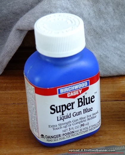

請問師兄,封閉油是什麼?點做法呢?
super blue咁黑?

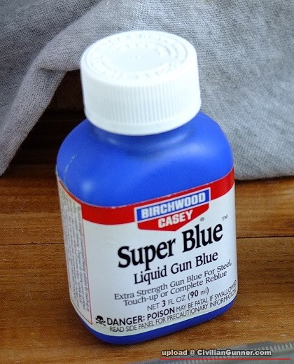

封閉油是,最後掃上槍油潤滑防銹保護,封閉及隔絕空氣水份腐蝕槍身.
正確是用(圖1)槍油,滲透性高含有防銹劑,高潤滑和防腐蝕保護。
我用左(圖2)普通防銹潤滑白油,因冇槍油...@@
(圖1)
(圖2)
