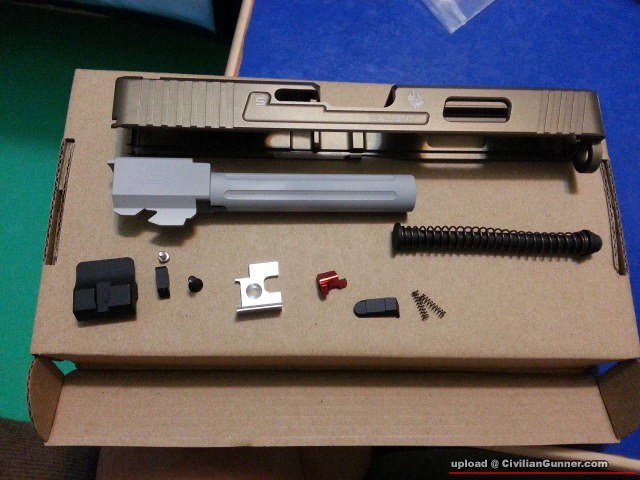

注意有兩條小彈弓、實際上裝一條……
[ 本帖最後由 ivanclk0521 於 2-11-2013 11:59 編輯 ]

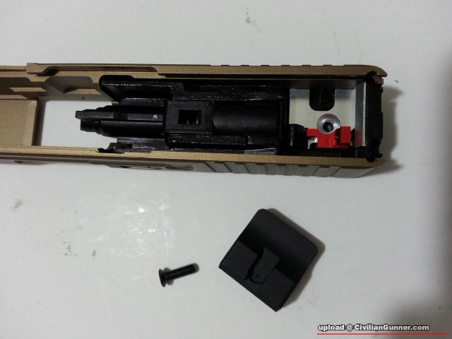

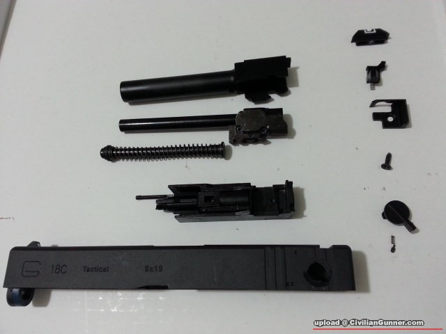

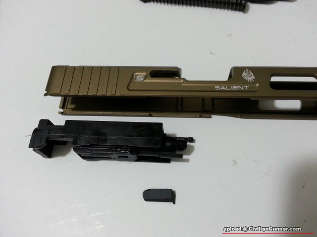

肢解圖!(PG家長指引 )

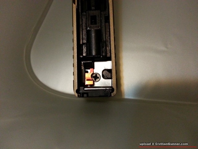

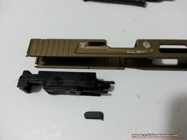

注意肢解時右下角條小彈弓會飛出

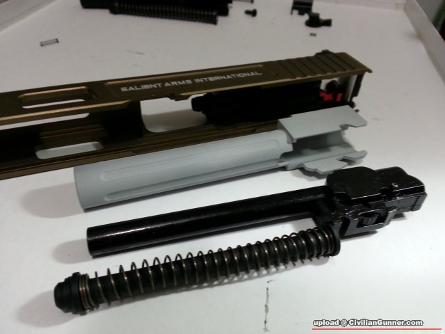

先安裝抛彈鈎、再到飛機座(注意飛機彈弓要到位)……   你會發現飛機座會左右都有隙 !請自行癡膠紙……
[ 本帖最後由 ivanclk0521 於 2-11-2013 12:30 編輯 ]

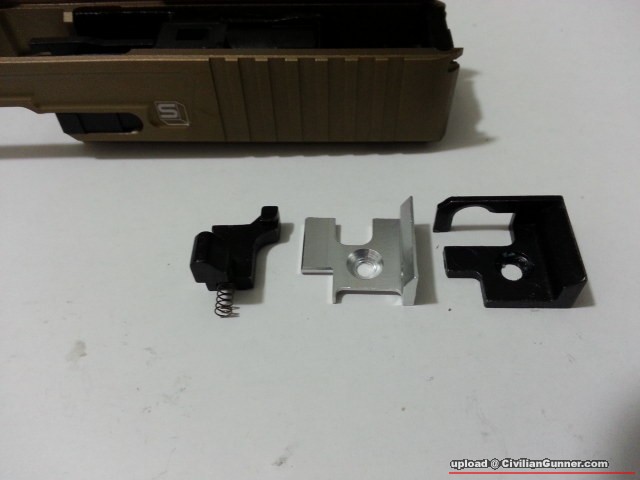

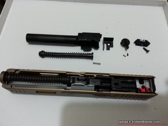

先裝回左邊的連發零件,再來用中間的新零件去取代右邊的原裝……

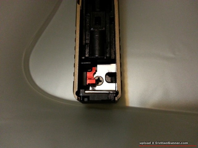

加上紅色新件(這個就是内藏單/連發選擇制)及之前提過的兩條小彈弓其中一條!(這個部份比較難裝,紅色銀色接合路軌及之間裝上小彈弓!如果不小心條小彈弓會飛走的……所以有兩條!   最後裝回新螺絲(長那支)加後準星!
[ 本帖最後由 ivanclk0521 於 2-11-2013 12:26 編輯 ]
條新外管好容易沾上污積……

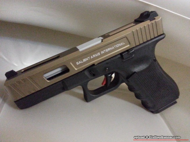

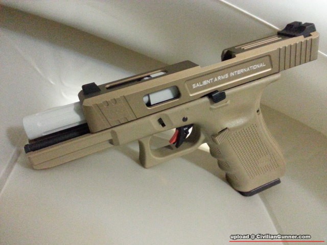

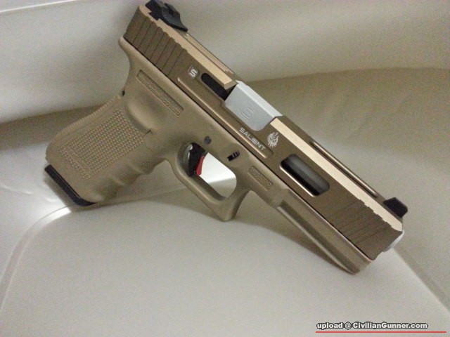

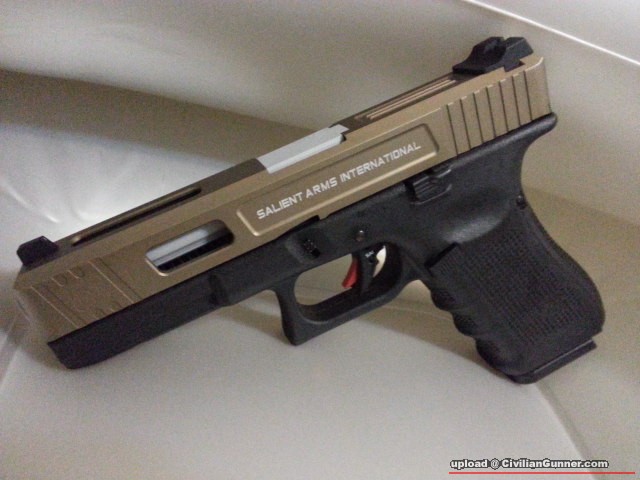

順利的話如圖所示!安裝完成!
見過呢條實物後,係有理由再等"魔巾"的SAI
沙色比黑色那個好?
[ 本帖最後由 ivanclk0521 於 2-11-2013 14:07 編輯 ]

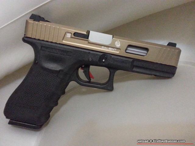

後定幾靚吓……
[ 本帖最後由 ivanclk0521 於 2-11-2013 14:11 編輯 ]

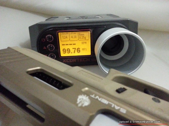

單發
連發
第一槍1.24j
  二 1.23j
  三 1.18j
單連發表現正常!這個力水還ok吧?還是想再提升多少少呢?……
(預告:試射成功,我再測試一些提升性能的產品是否有用……)

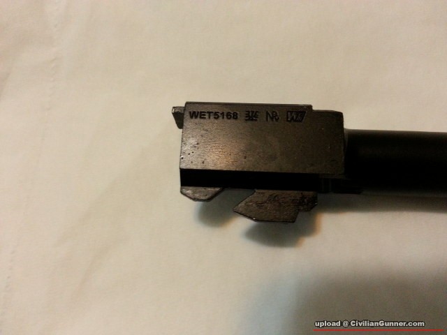

小弟今天又再試射發現有不順、卡外管
我發現問題出於外管

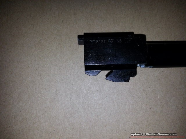

請比較下圖是原裝外管的凹位
要用細銼矬平!問題不會再出現了!
[ 本帖最後由 ivanclk0521 於 4-11-2013 10:30 編輯 ]
