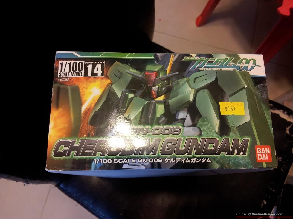

實戰:
素組是一切的基本,比你知道究竟邊D 件要拆開黎噴,或砌左先噴,或要遮膠紙噴,不得不提BANDAI 今時今日的無印  ( 連HG 都不是) 的1/100 毛型,
已經有當年MG 版的風範,夾口 ( 兩件膠件拍埋之後果條線 ) ,少之又少,手腳等亦係先有骨架再砌外皮,上色已經好簡單了。

呢種咋
最特別係平
