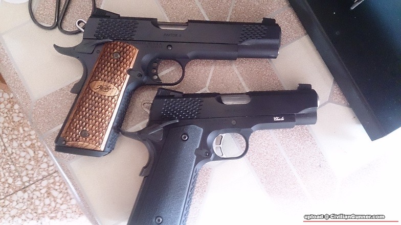

今次測試既係呢2把1911
NOVA Kimber Raptor II (紫膠加PDI 6.01銀管 5.1長度)
Prime Kimber Pro Raptor II (Marui膠加 PDI 6.01 4.3長度)

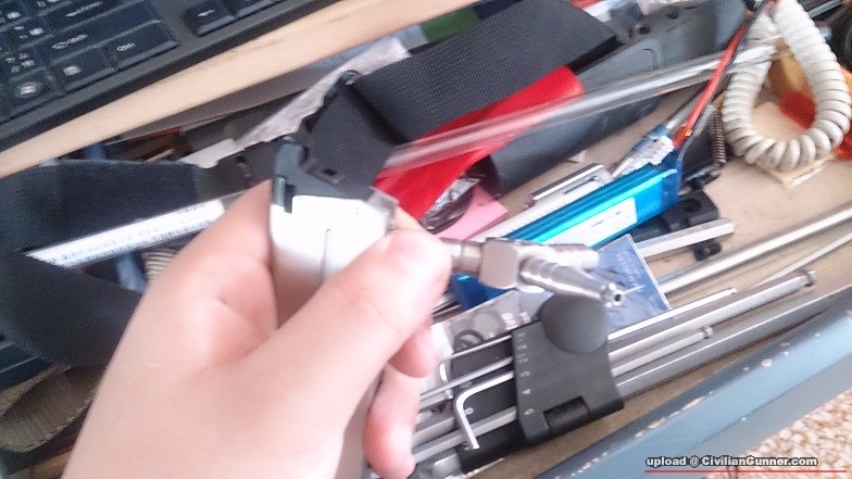

2隻匣都入30發 入既係恐龍氣

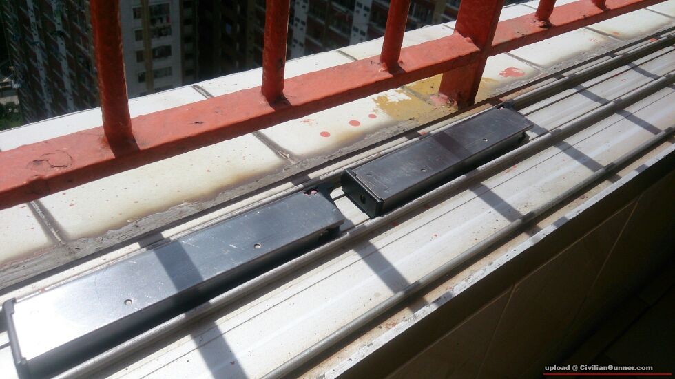

2隻匣打之前都曬一曬 30秒

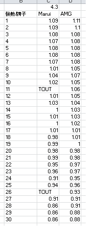

下面就係個數據
馬記個平均力度係:0.99571
標準差係:0.06984
而a咩g平均力度係:1.01167
標準差係:0.06608
由於馬記有兩下係TOUT 只計打左28下

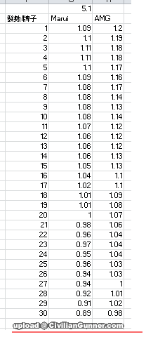

另外
Prime Kimber Pro Raptor ii (4.3)
馬記個力度最大係: 1.09
最細係 0.86
a咩g個力度最大係: 1.11
最細係:0.88
Nova Kimber Raptor II (5.1)
馬記個力度最大係:  1.11
最細係: 0.89
a咩g個力度最大係: 1.2
最細係:0.98

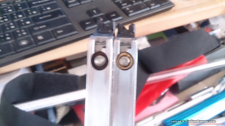

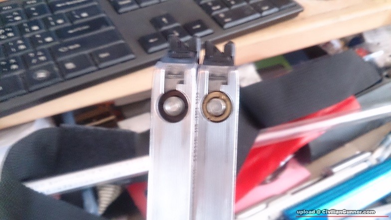

想請問樓主,有無拎起內裡既o ring?
我用緊KJ M9配A咩G,拎起o ring,  大力咗少少約0.3j
馬記hi capa配A咩G,拎吾拎起o ring都瓜老襯,一係無力,一係一啖氣嘔哂! 已告訴台灣A咩G,佢地話個蓋有少少吾啱高度,叫我同E何B跟進,E何B仲未有消息!
回覆 9# 的帖子
我又無拎起wo
但係暫時打起上黎係無馬記咁好後座
但係會穩定d
長匣幾乎下下一樣後座力
