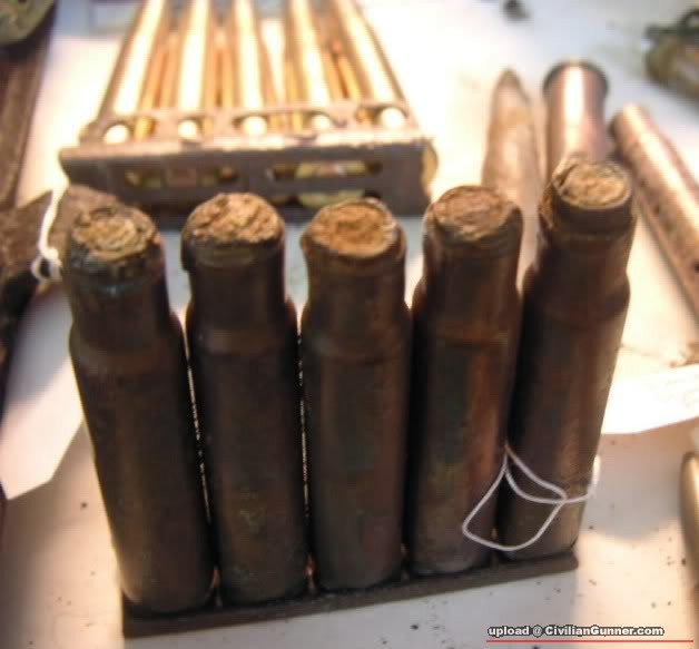

第一次世界大戰,
德國率先用倒轉裝子彈對抗英國坦克的裝甲,
隨後英國又用同樣方法對付躲在鋼板後的德國狙擊手.
btw甘既做法當時係違反海牙公約...
嚴格黎講當時唔係每每穿到甲,
但震波會令裝甲剎那變型, 導至碎片碎屑四飛,
目的就係希望碎片會傷敵..
一戰時的古董:
