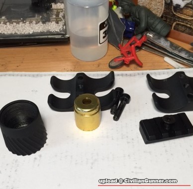

本來都唔敢拆, 結果為咗改順入彈, 最少可玩TWO LOAD
睇咗YOUTUBE試下拆
本來打算要換, 睇落又唔洗,已係upgrade件, 仲鍍咗TI
APS已將鴨脷拋光, 實際上唔洗轉土豪金, 但轉咗係會歸一D,
最怕就係整爛條筷子, 小心
金件好靚, 不過護木及尾托本以為係MAGPUL, 無死, 點知係就係, 但無making...
BOLT同真鐡有分別,但真係好靚仔,滿足了

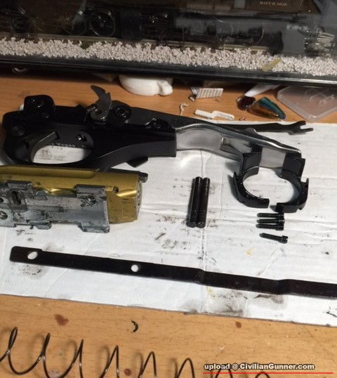

睇咗其他人做法,開工
執返鈄邊,打麿拋光至照到鏡面,receiver暫時唔磨, 唔想搞破壞
之後再執一執個尾托就裝返好佢

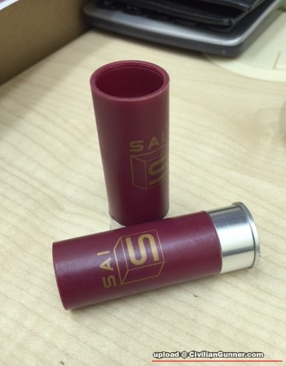

呢兩粒限定SAI彈唔會用來玩,收藏用,除非佢量產

我沉日又再執過下支槍,有少少更正及UPDATE
上面那個有凹位果邊(其實本來係正方孔,比我磨走咗一邊), 係入彈管正下方,
不過當TWO LOAD QUAD LOAD時,槍身反轉(弱手LOAD)/打側(強手LOAD), 彈殼有機會頂到呢個邊位, 如果磨得唔夠貼邊唔夠圓滑, 就會頂住入唔到
所以我拆開再磨, 而家就輕輕縮咗入去,貼住Receiver條邊, Receiver磨下鈄面,
而家LOAD TWO真係超順, QUAD LOAD 都叫做到了。
