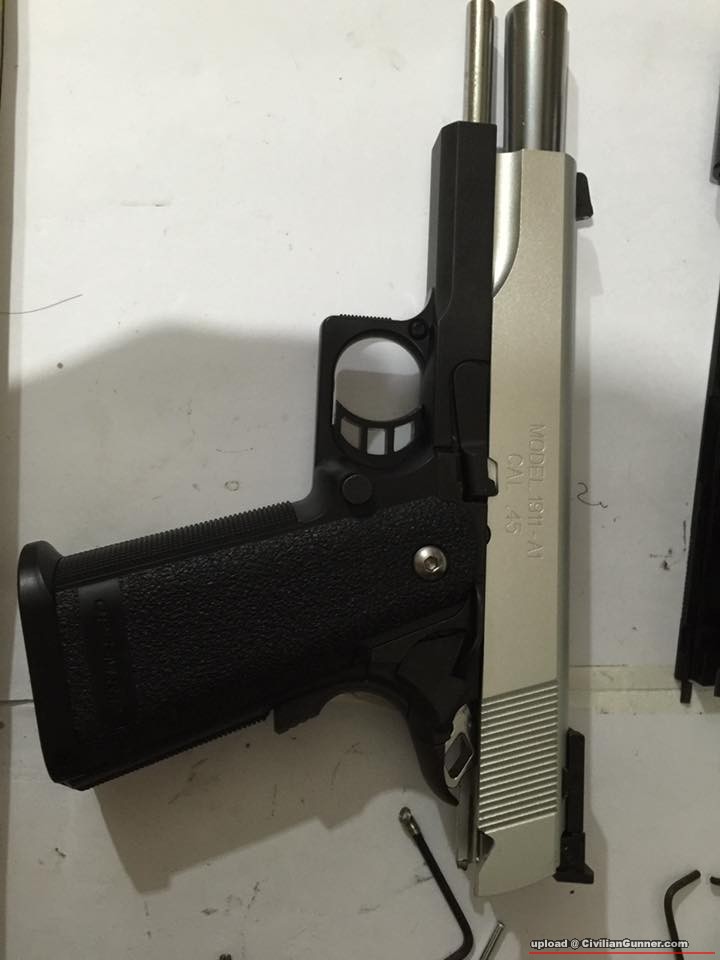

我支hi-capa 5.1 個slide lock 唔知點解lock唔到個slide,就算我人手推上去都系會落翻黎,lock唔到slide,究竟可以點解決?支槍買左一個月都冇

1. 入匣後拉SLIDE可LOCK SLIDE嗎?
2. 不入匣人手推SLIDE LOCK 上去落翻黎正常.
3. 支鎗有冇拆過?
4. 支鎗有冇改裝?
我見你支鎗SLIDE , LOCK SLIDE 位變晒形可能係原因.

1. 入匣後拉SLIDE可LOCK SLIDE嗎?           有時lock到有時lock唔到,應該系lock slide位變形問題
3. 支鎗有冇拆過?拆過成哥上半身出黎
4. 支鎗有冇改裝?冇
係拆之前L0CK 到嗎?
如果拆之前L0ck到,你再拆再裝試試.

試過都唔得,其實會唔會關我入夾太大力事。。。我成日打完lock slide之後直接大力入夾,等佢自己unlock slide,費事用手禁slide lock

彈匣頂桿位是否已磨損或崩裂
解鎖桿是否已磨損或崩裂
滑架鎖位是否已磨損到不能制止空槍掛機
[馬後炮]
其實slide lock退匣之後粒野
應該同時有
回膛彈弓&頂住粒slide lock一頭ge彈弓比力頂住slide lock
正常要㩒番佢落嚟or power stroke先會slide release
回正題,樓主你都係去配番粒slide stop啦
不過個人覺得唔好配鋼制,如果唔係到時係條slide變形
其實點解要打力拍到佢自動回SLIDE咁傷槍? 珍槍都唔會咁操作(亦無可能比你咁到回到SLIDE, 走火都唔奇)

其實系因爲有時候我打完第一槍就會跌夾,dum到隻腳超疼,所以我入夾都會大力少少
終于換左條pgc slide,而家lock到lu~
