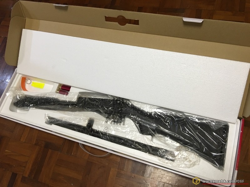

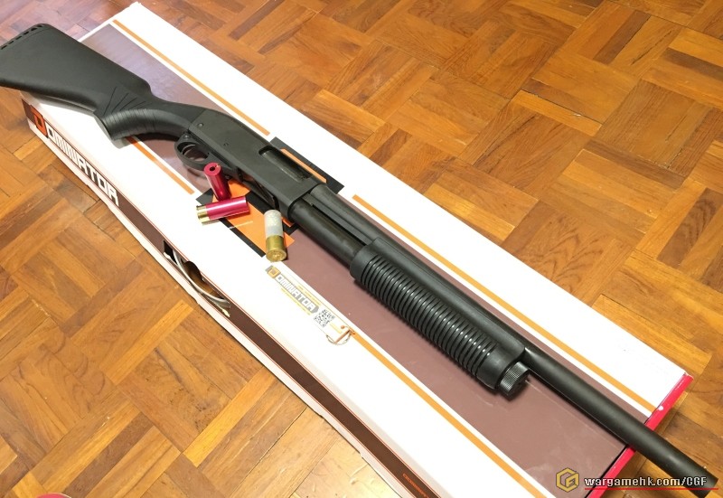

未開箱已經奇怪點解個箱咁細(對比之前SAI 870個盒) 以為佢係短版,
一開箱見佢原來分開了barrel, 十分聰明, 一來唔晒位, 二來分便偷運入境
眼見就係咁多野, 主體, 槍管, 兩粒彈, Keychain

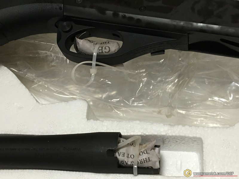

廠方十分體貼, 除了有膠袋還綁了防潮珠

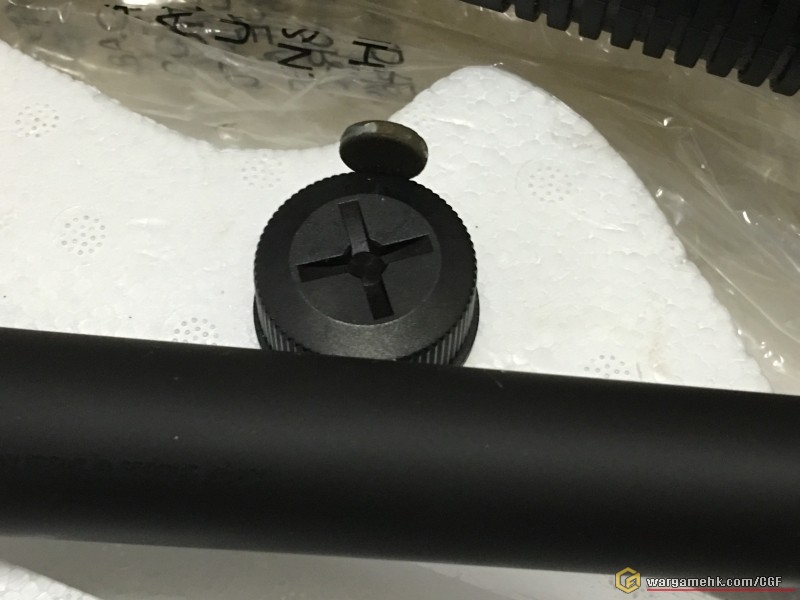

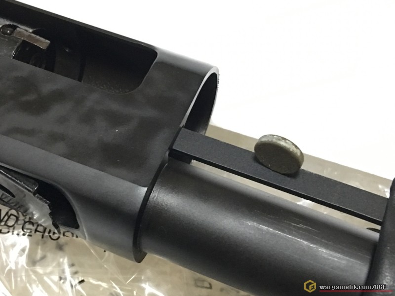

外管, 有段好細好淺既字, 應該好易可以整走佢...

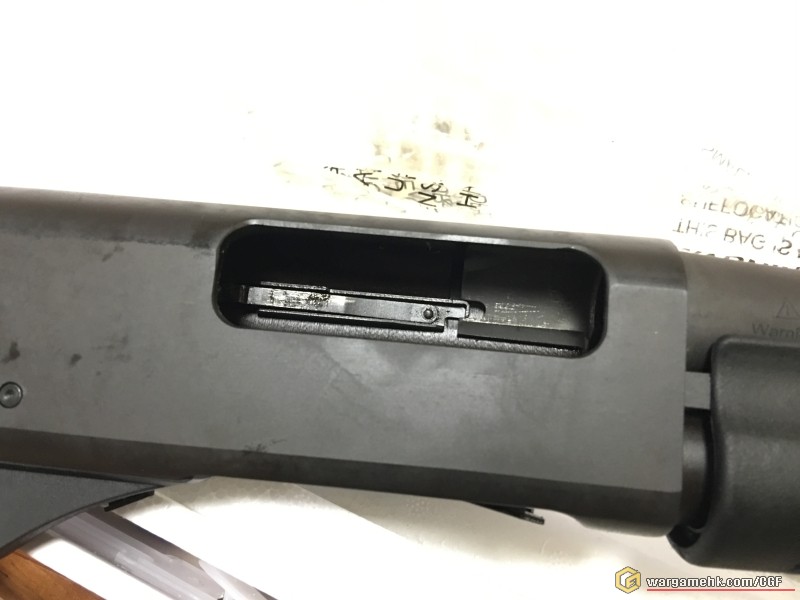

鋼bolt

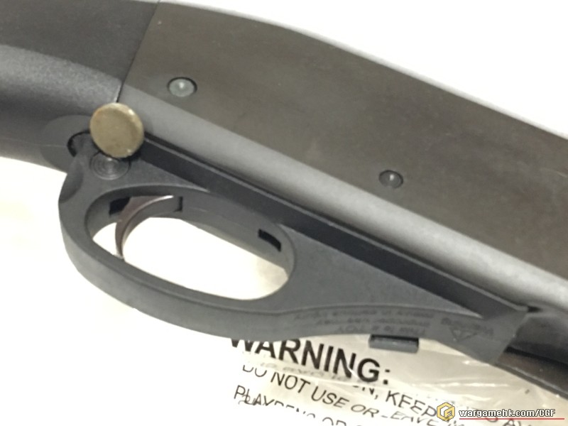

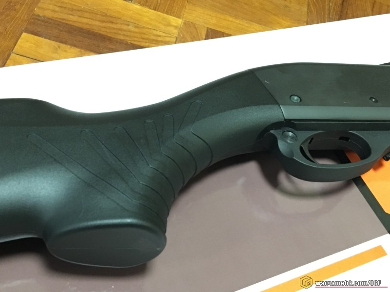

唯獨是trigger housing 係polymer, 其實好多真鐵便宜版本都係polymer或鋁的

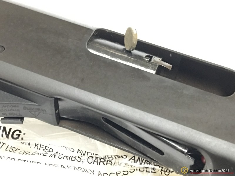

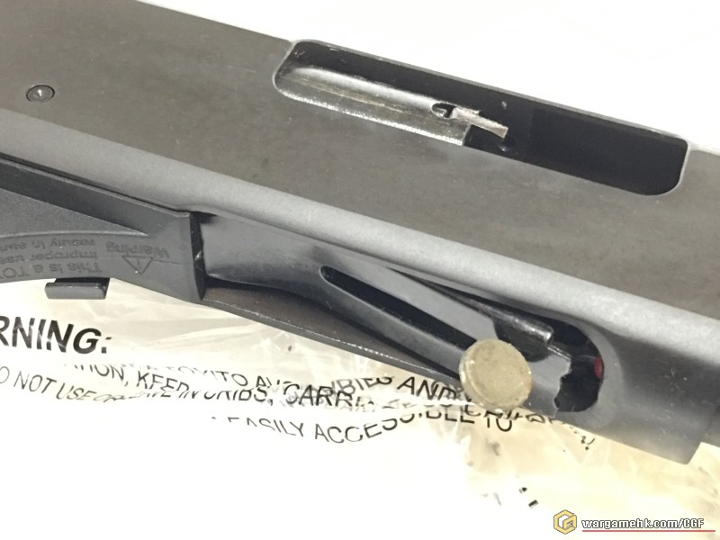

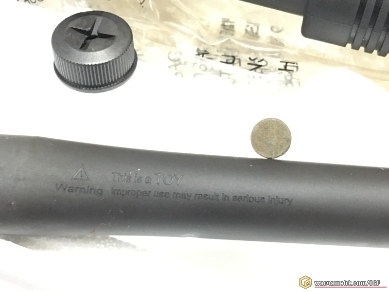

見trigger guard下面都有一串字"This is a TOY"

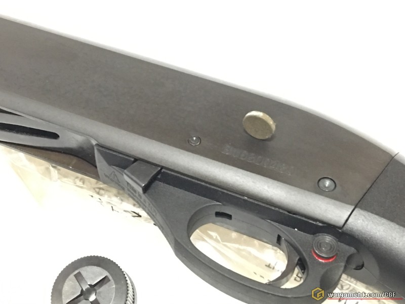

有流水編號

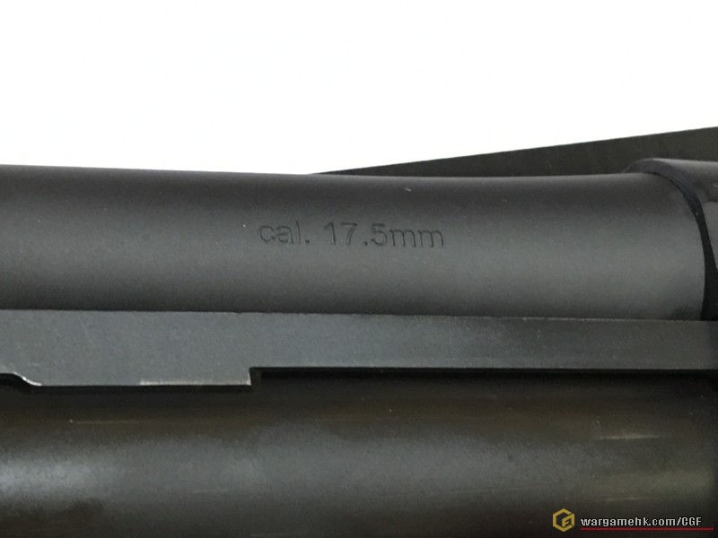

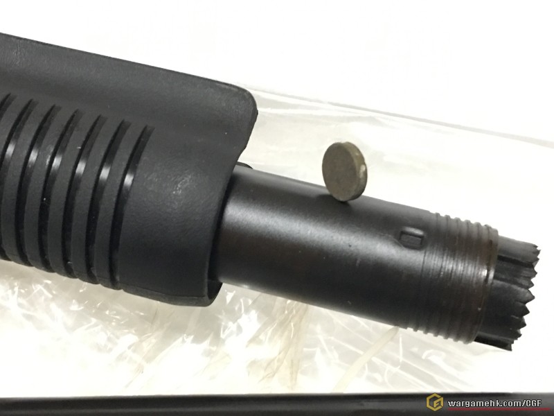

槍管另一面有"cal 17.5mm", 由此可見佢比真鐵的18.4mm造細左以防有人做壞事

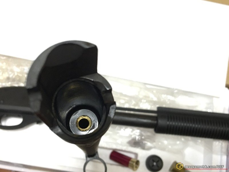

槍管口度過, 真鐵的choke或muzzle brake應該不能直入, 要改

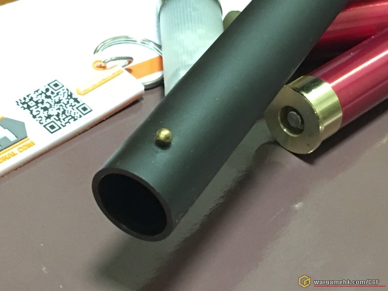

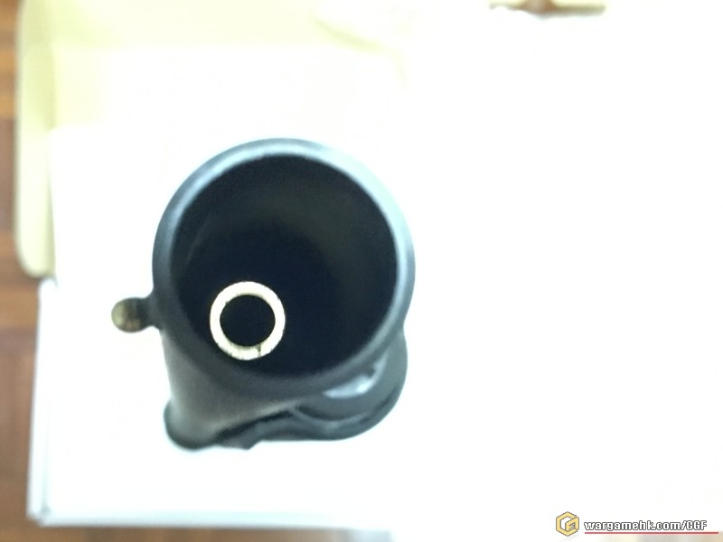

槍管外有粒幾米, 應該可以比你鬆條內管更換, 可見並無hopup裝置

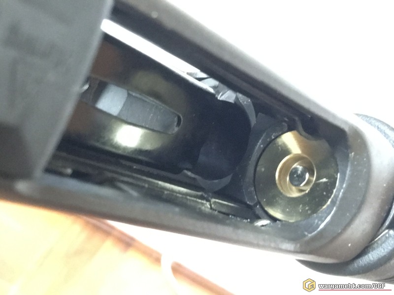

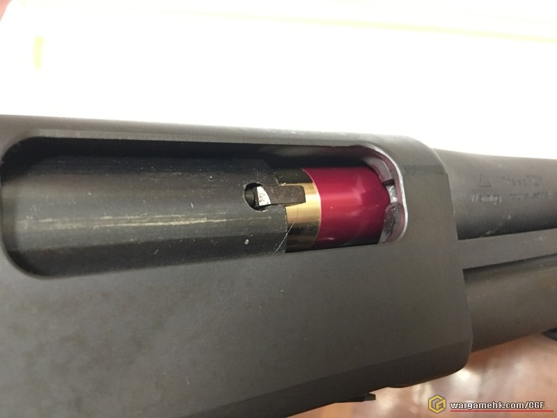

裝上槍管, 呢個位要對齊先可入盡, 否則前面彈倉蓋不能擰實, 裝法與真品無異

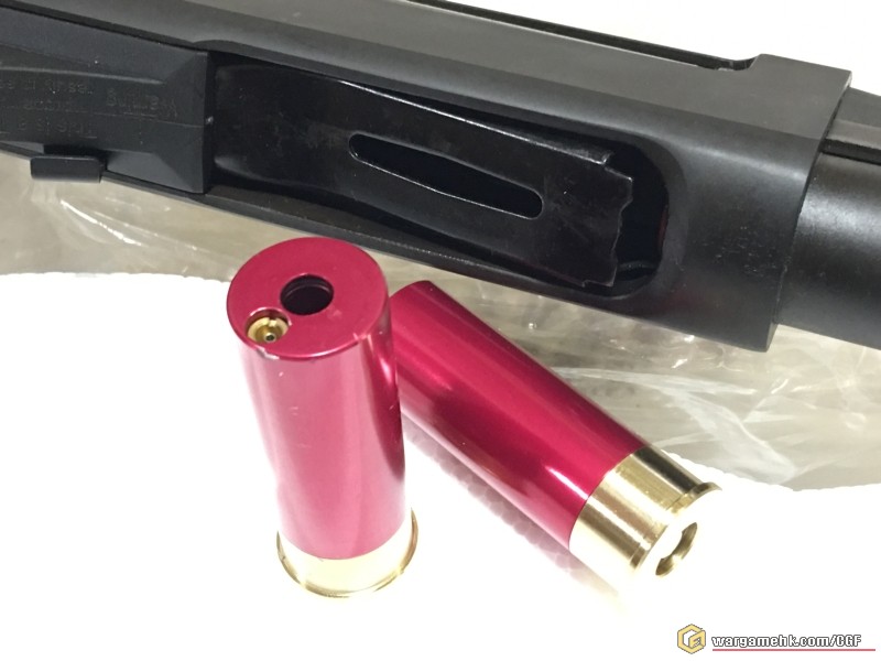

跟槍兩粒彈 CNC制造, 但好易花, 亦都比較重, size比真品略細
彈倉
尾托特寫, 其實幾好睇

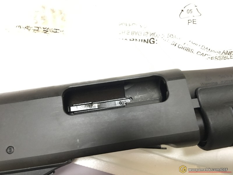

已知既係槍身近尾條pin位係假狗, 問過應該可以打通佢入返條pin
handguard及尾托似係polymer或synthetic等等物料, 不是太膠
及尾托要換真品的話粒M5縲絲要轉M6...
根據廠方示槍身finishing係milspec parkerized,同1911軍用槍的表面處理一樣, 好處在於有防鏽防corrosion作用
另外槍身頂部已有縲絲位比你上rail, ghost ring等等...

This is toy 真係十分顯眼, 個marking 係CNC /LASER寫上去? 如是, 要整走一定磨走埋D漆... 大工程
條內管拆到出來? 定可以拆走淨返個外管? 還是中間果個銀色 "中管" 係拆唔走?

marking應該係cnc的, 但好淺好淺, 其實裝個散熱cover已經唔見
trigger果個仲易搞, 自己磨走佢啦
唔明佢點解打 this is a toy, 好多廠都唔會咁做,
做咗toy仲煩, 賣美國等文明國家, 對toy限制十分嚴緊, 呢支嘢一定過唔到,
反而好多玩具, 例如搖控飛機等等, 寫到明係 This is not a toy, 只賣比大人, 費時煩..

拋殼口都係特登造窄少少, 真彈未能輕易出入

槍管直徑真係造細左大約1mm左右
所以我話真鐵choke或muzzle brake未能直上

即係一條pin固定trigger set?
