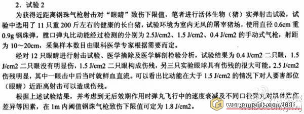

這個標準主要依據是《槍支致傷力的法庭科學鑒定判據》(GA/T718-2007)
這裏我要提醒一點,1.8焦耳/釐米2的槍口比動能,並不是就在槍口測出來的,在標準中明確寫到了是有測試距離的:火藥槍在距離槍口50cm處測試,氣槍在距離槍口30cm處測試。
這一點很重要。有人拿什麼扔東西甚至撒尿來做類比,說1.8焦耳/釐米2的槍口比動能和撒尿差不多這就是扯淡了,你尿這個距離基本上已經是曲線落體了。
那麼,這個1.8焦耳/釐米2的槍口比動能又是怎麼測出來的呢。
《槍支致傷力的法庭科學鑒定判據》(GA/T718-2007)標準的制定者們,曾在一篇論文中,詳細描述過1.8焦耳/釐米2的槍口比動能是怎麼計算出來的。
可以看出,這個1.8焦耳/釐米2的槍口比動能的標準,是考慮人體身上最薄弱的部位之一眼睛作為受傷標準的。雖然試驗用的是豬眼睛,人眼想必是也差不多的。
這個標準的制定,確實是糾正了之前那個標準過高而且不準確的問題,用一個量化的標準數值來體現。而且以眼睛這個人體最薄弱的部位來作為標準下限,也確實體現了新標準最大限度保護民眾的特點。

1.8焦耳/釐米2的槍口比動能在我看來確實有點太低了。用眼睛來作為標準下限,在槍擊事件中也屬於極特殊情況。絕大部分子彈命中的都是人的皮膚。這個1.8焦耳/釐米2的槍口比動能的子彈,即便是打中眼睛,也在傷與不傷之間,若是打中人的皮膚那還真是撓癢級別。
超過1.8焦耳/釐米2的槍口比動能殺傷力的東西還真是比比皆是,只要能打傷眼睛的就能算的話,有多少能達到大家可想而知。
這個標準拿到國際上去比,我好像還沒查到比這個低的,接近的都沒有。(國際上很少有用比動能的,多為槍口動能)上一個標準是實行了七年改進的,現行的標準則已經實行了將近十年,是不是也可以考慮再改進一下?
