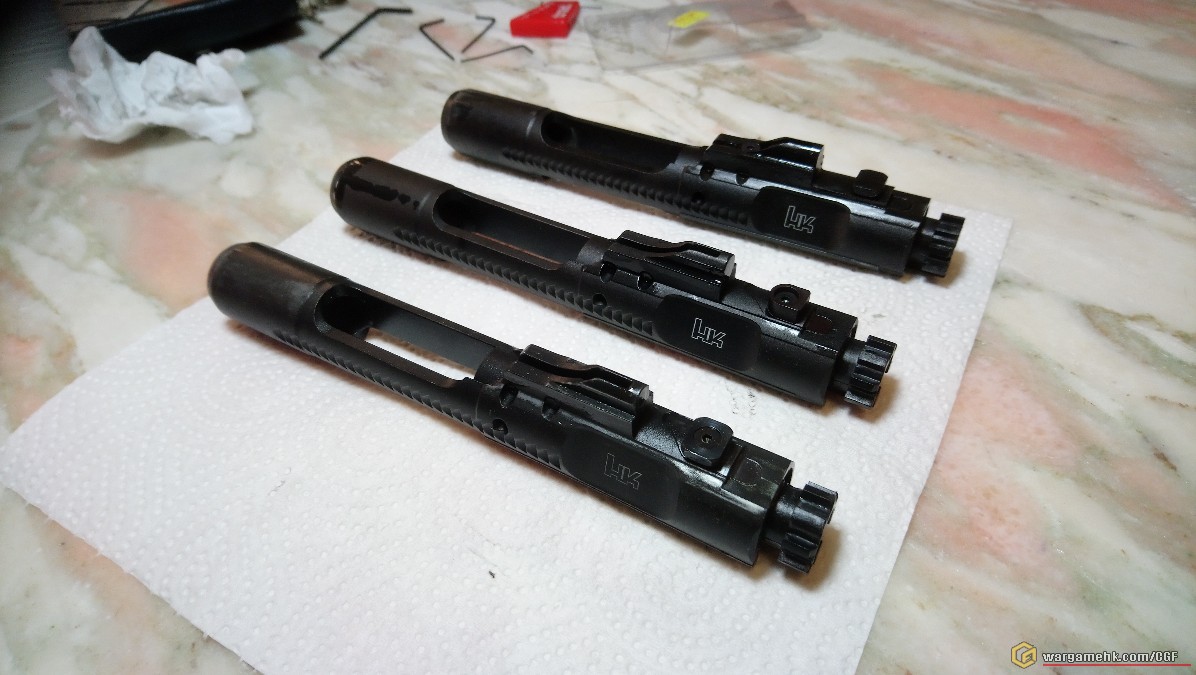

VFC HK416到現時為止分別的有三個唔同版既bolt carrier(留意唔係飛機), 分別係2017年版前既V1(前)特色係方型仿真Cam pin, 獨立賣既V2(中)特色係半圓型Cam pin, 同2017年打後跟槍既V3(後)特色係一體式cam pin加Gas key, 螺絲位於Gas key而非Cam pin(HK416A5跟槍都係呢隻)。兩次改版應該係旨在改善V1 Cam pin螺絲容易滑牙,鎖唔實飛機導致成條Bolt廢武功。
小弟有幸收到支二手既2017年版HK416C, 跟既係V3 bolt carrier, 試射時發現無論用Vmag定416鋼皮匣都後定唔到, 好奇心驅使下拆左支用V1 Bolt carrier既HK416D既bolt裝上去打, 又變到冇問題, 30飛一雞清加後定, 裝條V3 Bolt carrier落支HK416D度試打, 都係無法後定, 落返條V2 Bolt carrier去支416D又冇問題。
根據小弟既觀察, 用左V3 Bolt carrier既416(不論C或D, 不論邊年既版本)係要手拉是後定到, 而且無V1同V2禁確實, 店一店個網球拍就會放Bolt(唔係拍, 係輕力“Hi”下都即刻放), V3既後定位應該做得唔夠深, 以致後定不確實, 甚至失效。
小弟愚見, 雖然我無HK416A5, 但眾多師兄話後定失敗元兇應該係條V3 Bolt carrier(重新強調唔係飛機), 有HK416A5而又有後定問題既師兄不妨試下搵舊版Bolt carrier, 可能有驚喜。
小弟真心覺得買VFC就好似抽獎, 本身以為佢改到V3就唔會有問題, 點知Cam Pin位改良左又到後定失效, VFC生性啦, 禁大間公司做好少少唔會死架

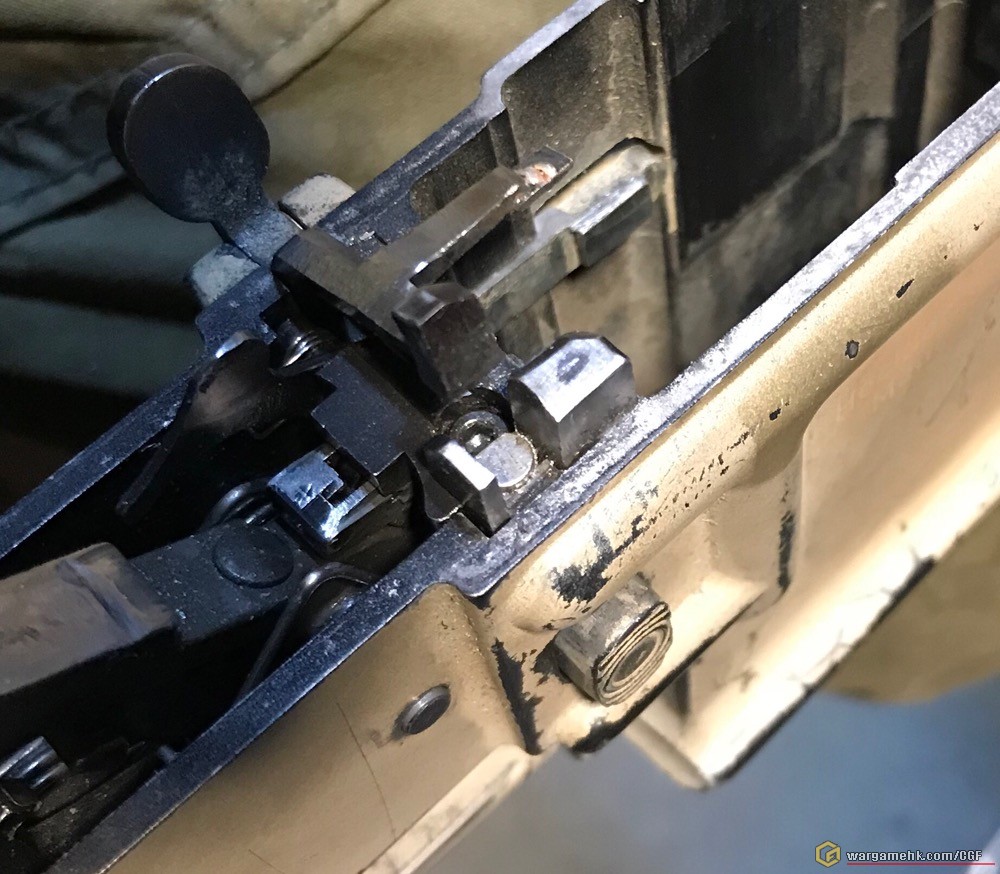

後定問題其實好多槍都係咁上下類似出事原因
1.Bolt lock L角咬合差,
解決方法: 磨返"/"or "L"既外型
2.L角同網球拍後定距離太短引至好多時頂起頂桿一半就lock左唔穩定加易磨損,
解決方法: 磨短一部份L角令頂桿與L角間距增加,延長時間令到可完全頂起bolt lock/或改軟回膛彈弓減慢向前速度,**(磨短左L角支煲後定退前左唔像真參見我們後定樣子)
3.L角後定接觸面太少易損耗
解決方法: 設計問題睇唔同系統造化基本難diy根治最多治標
4.後定時得時唔得唔穩定,
解決方法: 1同2會有唔少影響,其次可以做既係增加頂桿頂力或上升角度
eg夾加長上彈彈弓增加頂桿頂力/痴野係頂桿or網球拍底增加頂桿頂力唔會因少少虛位or鬆就升唔盡網球拍,
如果綱球拍前後左右虛位太多可以攝野或填厚少少網球拍四週得佢自然磨合返fit位應該ok
大至上已經做盡diy方法, 理論上有實用改善再唔得不如唔好玩後定功能。。
我自己有買A5,但覺得唔係個BOLT令到去LOCK唔到BOLT,
我覺得係個BOLT LOCK重左同埋個BUFFER彈弓林左,回鏜更快個BOLT LOCK又重,所以唔夠時間向上推
等下啦!頭痛醫頭v屍政策,應就排到改良方案喇,唔等得只好暫求下廣華睇下有冇專科醫啦!

師兄係網球拍補左鋼片? 推高左之後會易的後定?
回覆 8# 的帖子
我見過有用熱縮通,咩痴cd片,好多方法
又有啲重話原裝唔係好好咩,重野野得添....!
幅圖求其搵的,都唔係好明.
