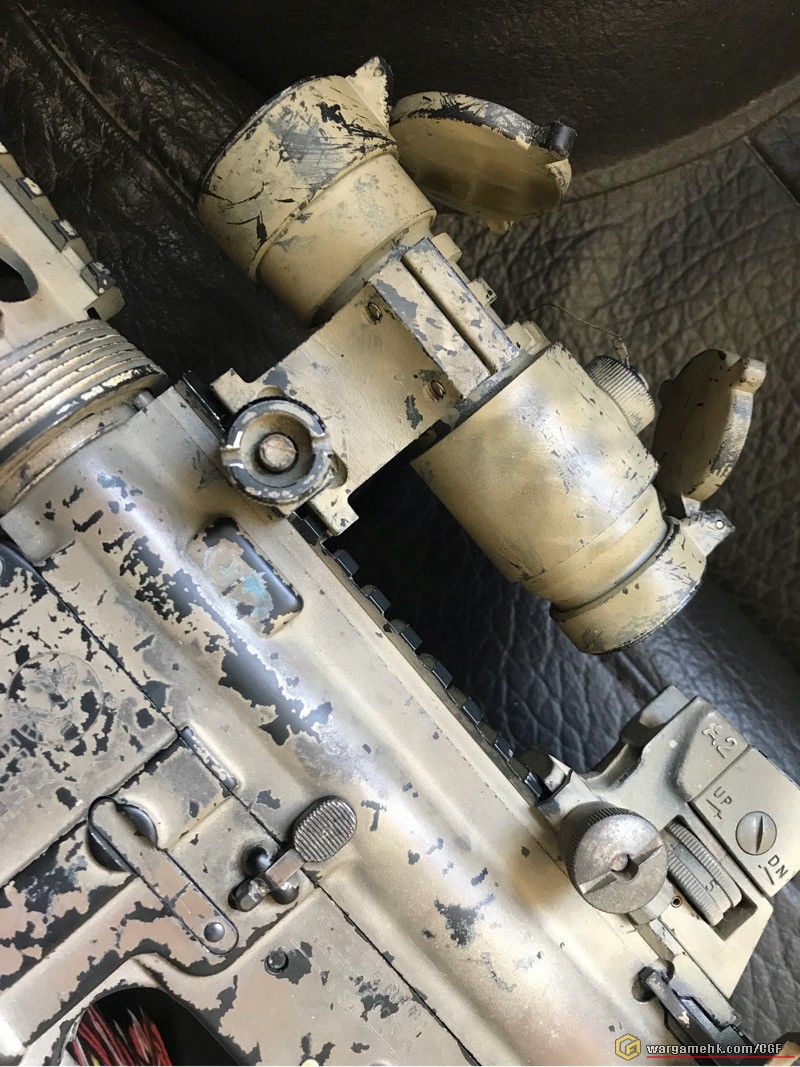

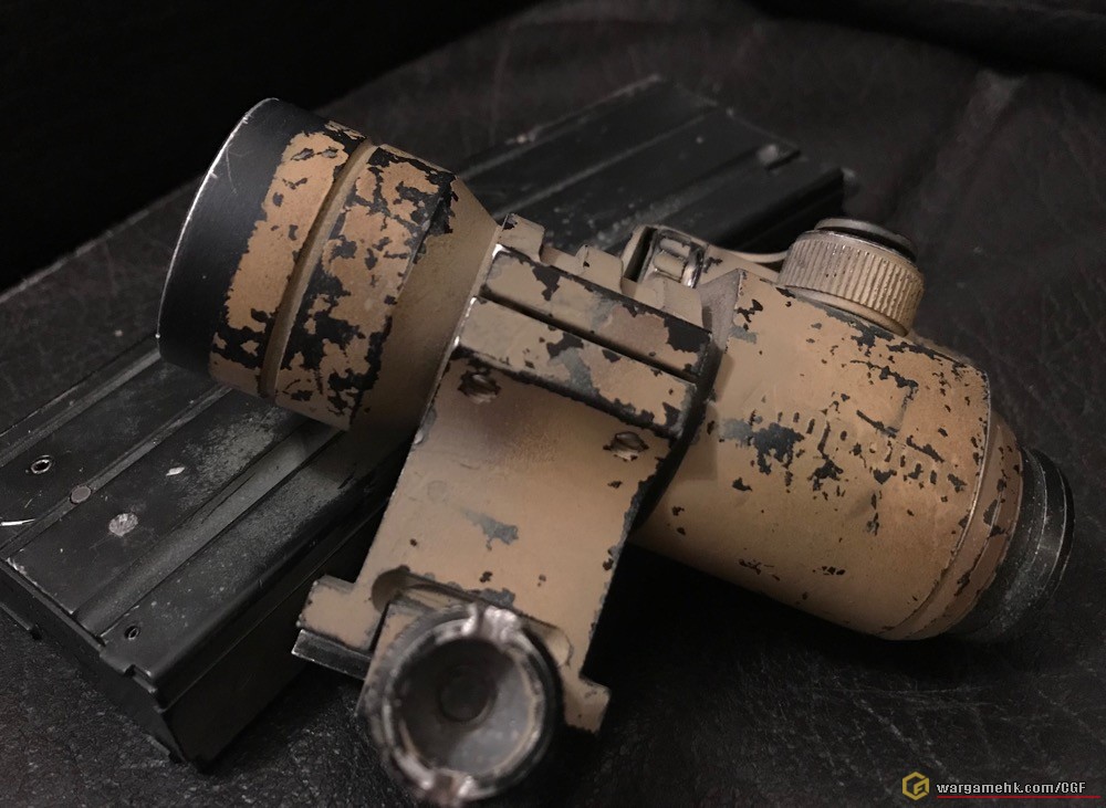

其實有隻仿aimpoint m4/m4s即都好打得下
特徵係有深刻aimpoint字 個rail lock有造到防鎖死果舊野
我用左4年係we m4上面都頂到
原帖由 jn_jona 於 1-6-2018 01:02 發表
我用左4年係we m4上面都頂到
我的也是深刻字,但欠i,早成十多年前買下,當年打電還可以,
後來轉上GBB越打越走紅點調無可調,最後只能歸類為造型擺設.
