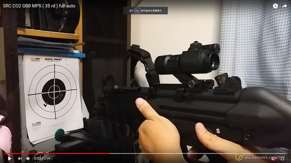

實際試射性能:
新CO2 樽35 發 ( 原裝匣 )連射。
新CO2 樽44 發 ( DIY 增量匣 )連射。
