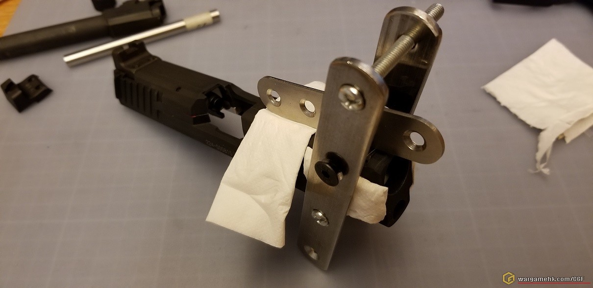

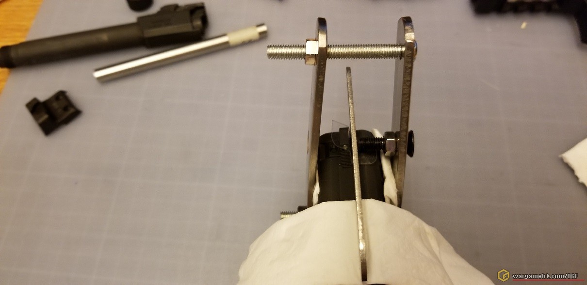

經過舊POST一役 (http://www.wargamehk.com/cgf/vie ... &extra=page%3D1)
對SIGHT花花地都係過唔到自己0個關...見對SIGHT返貨...又係有9拆...再買多對試試新一水貨有冇改到數
結果都係一樣...個前SIGHT打左一半入去之後點打都打唔郁...攪左好耐...諗住放棄之際
記得[數字兄]講過SIGHT PUSHER呢樣野...咁就去GOOGLE搵搵咩樣...諗住可能都要買隻返黎用用
查完咩樣...其實結構都幾簡單...思考左一陣...望下D雜物盒...睇下有冇辦法DIY一個...結果成功左
咁就開POST分享下睇下有冇其他師兄0岩用...可YOUTUBE直接睇片介紹點砌==>( https://youtu.be/lfmNNK0RfmI )
(如果我火星左...師兄們唔好插得咁大力   )

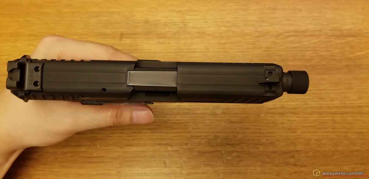

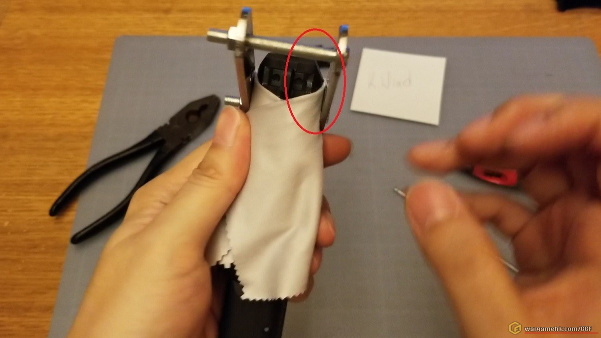

新SIGHT一樣唔0岩裝...就算推到入去對SIGHT唔執花...條SLIDE紅圈位置都一樣花

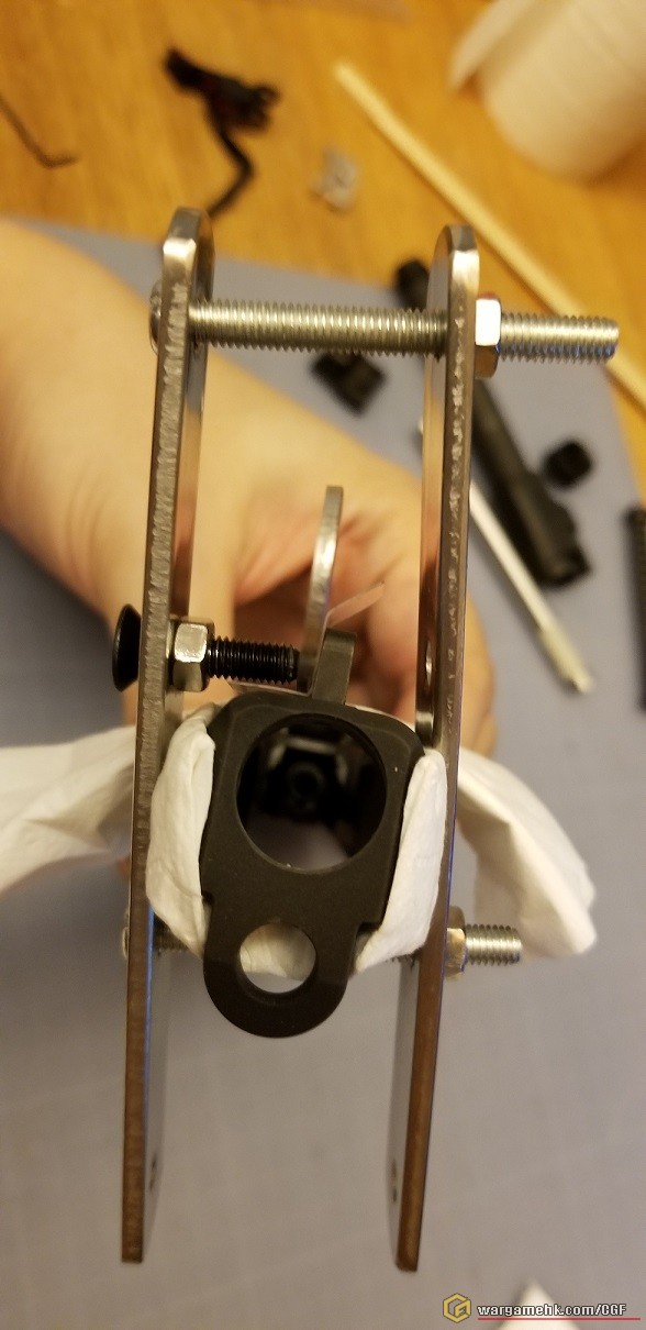

自製SIGHT PUSHER多角度圖

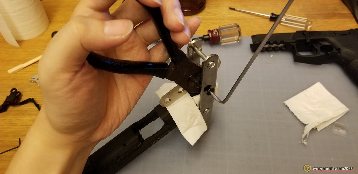

完成後使用方法...用鉗定住絲帽...扭六角匙推入
成品照...已BLUE返花左既位...今次靚仔了...唔洗再攪

就係咩都試過晒...竹筷子又打斷...用pin punch打到隻前sight開始有印都係唔郁
諗住花都算...直接用一字批頂住打都係半mm都唔郁
冇晒辦法先上網搵sight pusher諗住買返個
之後自己整個一堆就入...仲可以睇住扭到正中
果然有時都係要靠工具....有蠻力都冇用
我仲買左對東北45C鋼SIGHT...你上次話執1mm定2mm先上到
等我買多條45C鋼slide之後試下唔執推唔推得入

小弟都好鍾意 DIY, 係呢個設計入面個夾用木會唔會好D ? 木既好處就係個面可以被輕微壓凹, 同個滑架既接觸面就會大好多,夾得實之餘又唔會整花個滑架,可以解決推個西既時候個滑架會轉動既問題.
